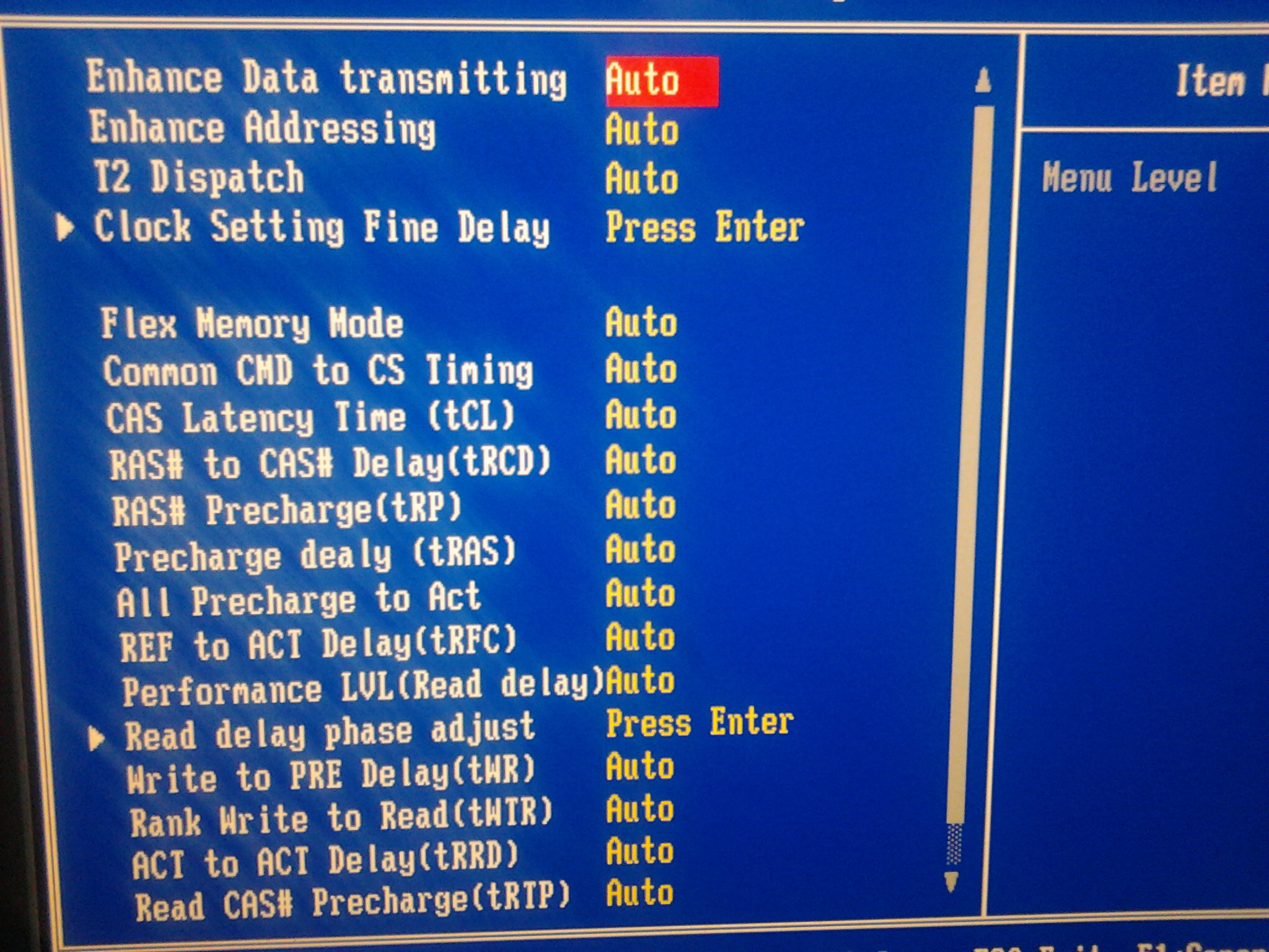

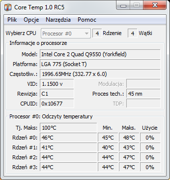

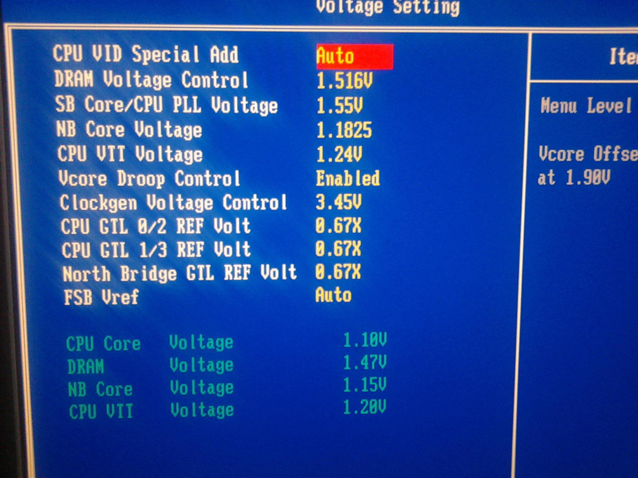

    Prosił bym o pomoc daje zrzuty ekranu z biosa oraz programów.

    Temperatury są w porządku na poziomie 60-63°C. Tyle że do OC by się przydały nieco niższe temperatury. Płyta nie grzeszy obszerną sekcją zasilania więc może być ciężko.
    Do sprawdzenia/zrobienia:
    Poprawność mocowania coolera
    nałożenie nowej dobrej pasty (chyba że masz już jakąś dobrą) w małej ilości (tj.daj małą ilość i rozsmaruj ostrym nożem pod małym katem).
    Sprawdzenie temperatury mosfetów palcem (parzą czy nie) podczas obciążenia.

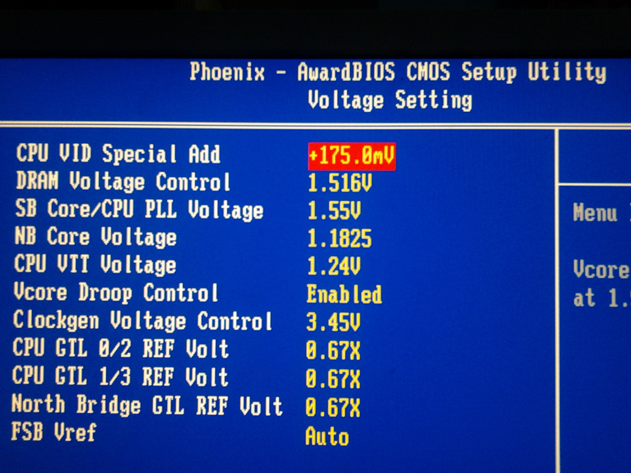

    Też nie chcę nie wiadomo ile podkręcić tego procka. Trochę poczytałem i mam pytanie czy jak podniosę CPU Clock na 355, PCIE Clock na 115 i CPU VID Special Add na +175.0mV to uciągnie? Daje zdjęcia jak chcę po ustawiać, jeszcze nie załadowałem tych ustawień.

    Widać poprawę temperatury. Powinno pomóc.

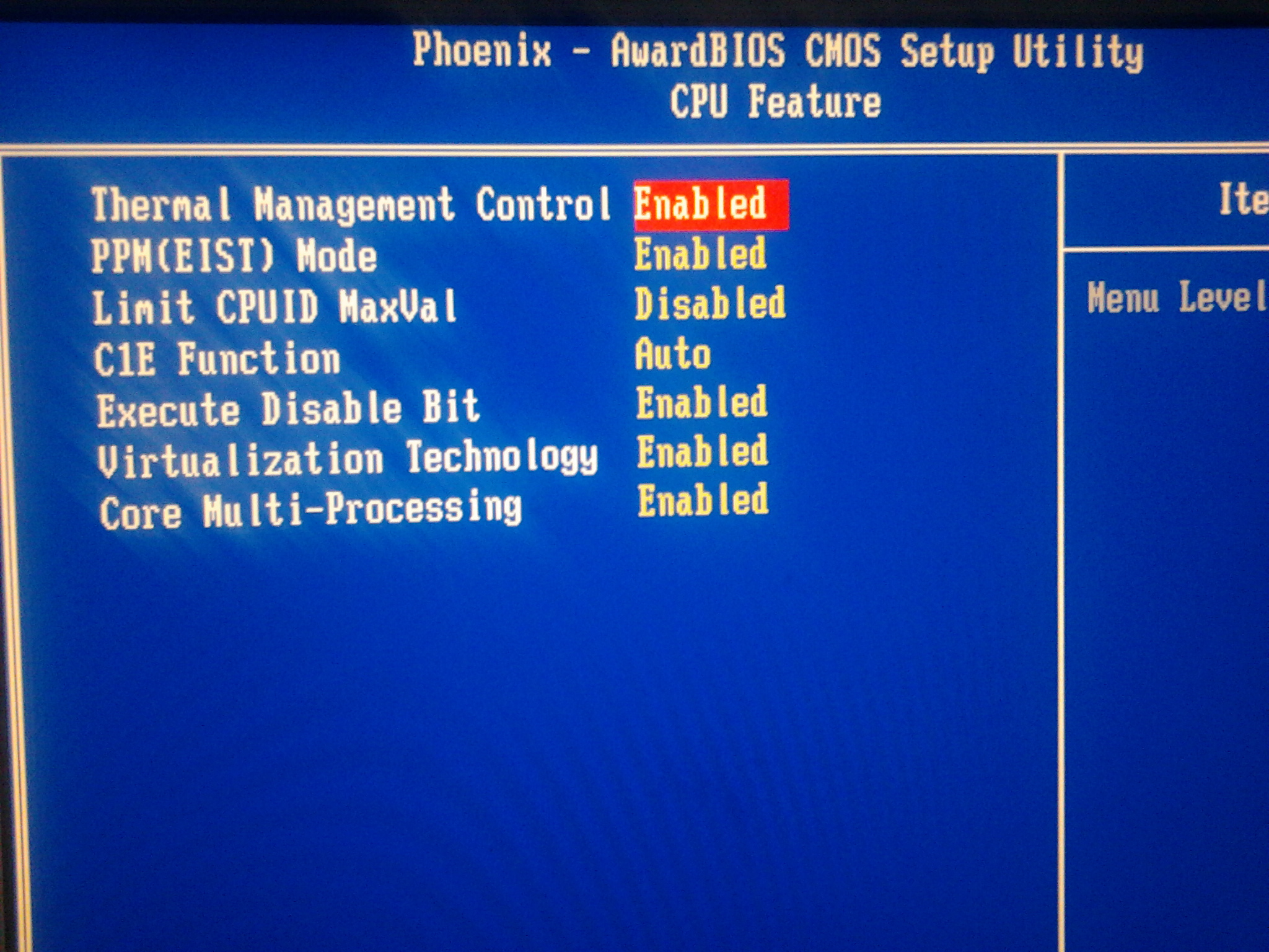

    Zostaw PCIE w spokoju. Ustaw sztywno na 100mhz i nie ruszaj. Na razie nie baw się napięciem cpu. Obniż na maxa mnożnik pamięci oraz obniż trochę mnożnik cpu i zobacz jak wysoko zajedziesz FSB. Do wyłączenia:
    EIST
    C1E
    Intel speedstep
    spread spectrum
  • #8 12413385
    moskit87
    Te 2 znalazłem i wyłączyłem:
    EIST
    C1E
    Reszty nie widzę w stawieniach CUP
    Jak podkręcić Intel Core 2 Quad Q9550 na płycie DFI LANparty BI P43-T34?
    jak obniżyć mnożnik pamięci i o ile zmniejszyć mnożnik na cpu do 7 czy mniej.

    Ok chcę podkręcić ten procesor o około 200 MHz czyli 7%.
    CPU Clock: 375
    CPU Clock Ratio: 8.5
    CPU VID Special Add: +75.0mV
    PCIE Clock: 100 MHz (Nie ruszałem jak radził pawelr98)
    Jeżeli chodzi o CPU VID Special Add mogę ustawić takie wartości: +12.5mV, +25.0mV, +37.5mV, +50.0mV, +62.5mV, +75.0mV, +87,5mV, +100.0mV, +112.5mV, +125.0mV, +137.5mV, +150.0mV, +162.5mV, +175.0mV i tak zwiększa się po 12.5mV aż do +787.5mV
    I teraz tak o ile podnieść napięcie tak jak podniosłem 75, a może więcej lub mniej?
    PCIE zostawić na 100 czy zwiększyć?
    Jeżeli chodzi o napięcie sprawdzałem miernikiem:
    5.10V ~ 5.08V
    12.24V ~ 12.18V
    Czy jest jakaś możliwość zmierzenia miernikiem jakie napięcie idzie na CPU?
