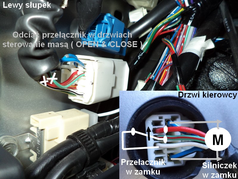

    Yahoo
    No tapicerka zdjęta i masz racje sterowanie minusem
    to tak na szybko zerkałem. Jutro zrobię parę fotek
    na przyszłość.
    A może masz jakiś opis kabelkologi?
