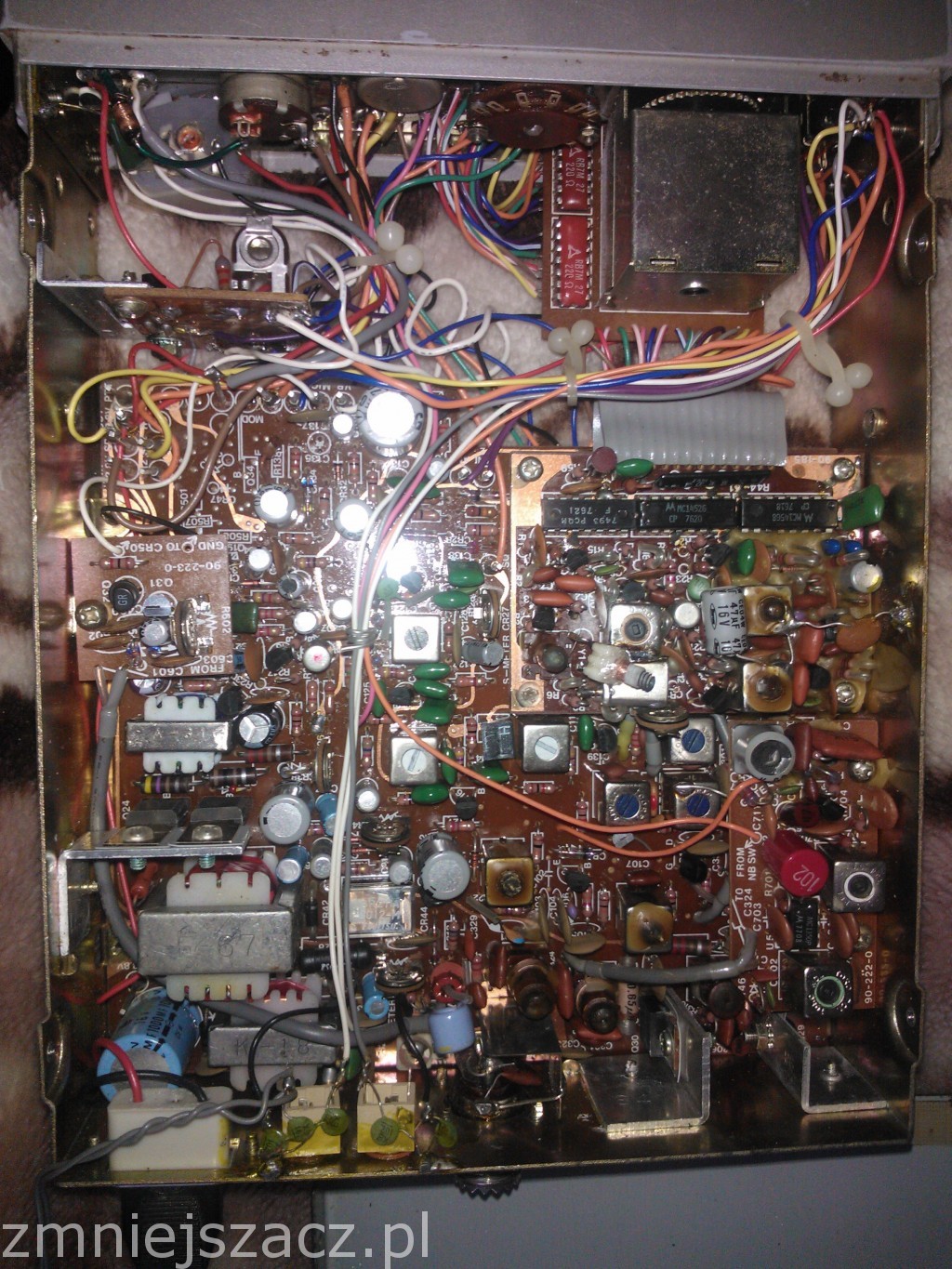

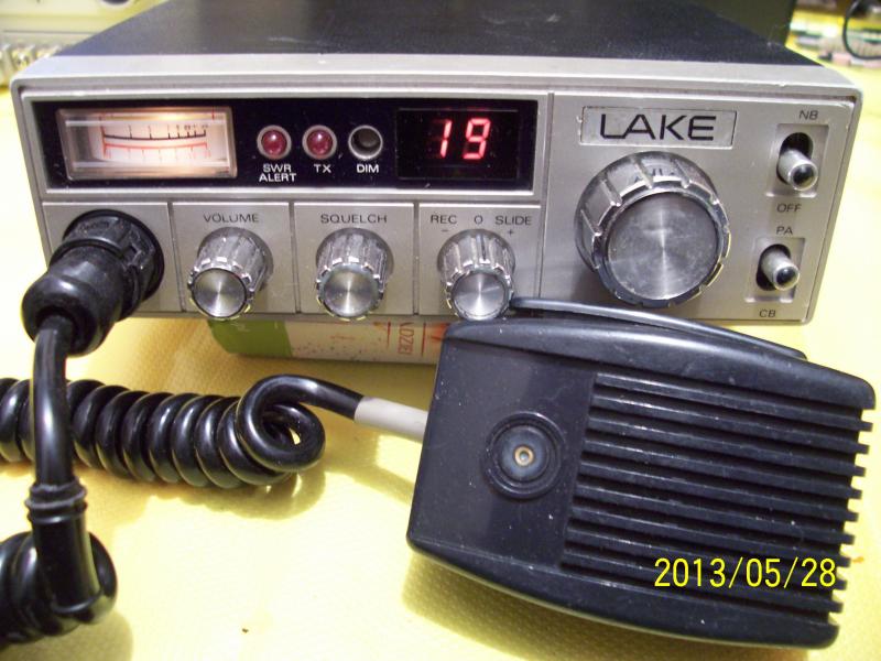

    Witam wszystkich znawców cb mam następujące pytanie posiadam radio produkcji japońskiej LAKE radio ma tylko 2,5 Wata pracuje w AM oddałem je do serwisu w Łodzi ale powiedzieli ze niemożna rozkręcić do 4 Wat może ktoś mądry się wypowie ewentualnie da namiary na kogoś kto by podniósł moc . Załączam zdjęcia radia

    Czyli panowie w serwisie cb nie wiedzieli jak zwiększyć moc? .Mam teraz jeszcze jedno pytanie mianowicie chodzi o pokrętło po prawej stronie napis slide 0 rec z początku myślałem ze to regulacja modulacji potem ze to są zera ale nadawanie jest takie same niezależnie gdzie znajduje się pokrętło

    Tylko to przesuniecie działa w jedna stronę ? czyli odbiór ? nadawanie już nie?
    A co do różnicy miedzy 2,5 wata a 4 w mobilu jest na pewno to odczuwalne.I czy usunięcie tej sondy coś da ?
    Edit:
    Witam mam następne pytanie związane z tym radyjkiem mianowicie chodzi o reflektometr wbudowany ,nie wychyla się do końca w czasie odbioru ,a w czasie nadawania stoi w granicy dolnej 4 .

    "Slide" działa tylko przy odbiorze, inaczej z Twoim korespondentem byś się "ścigał" po całym paśmie.

    Trelik spróbuj poodstarajać antenę w granicach rozsądku i obserwuj przy pomocy sondy w.cz. napięcie w.cz. końcówki
    Tak się jeszcze zastanawiam od początku co to za tranzystory ?
    W starych japońcach prędzej bym spotkał coś w stylu C1166/C1018, ale nie takie jak na obrazku
    W razie co C2078 w ich miejsce bez przerabiania na 100% nie będą działać tak jak powinny
    Być może przyczyna jest w nieoryginalnych tranzystorach mocy
    Czyli wymiana na C2078 powinna pomóc ? i radio powróci do 4 wat.
  • #14 12420800
    multihunter
    Problem w tym, że nie wiadomo ile ono powinien mieć
    Radia na w/w tranzystorach mogą mieć 1,5W max. wtedy sama wymiana na współczesne nic nie da

    Poprzeczka idzie w górę - dokonać pomiaru napięcia (szczytowego) w.cz. w bazie końcówki mocy oscyloskopem
    Dla pewności zmierzyć zasilanie w kolektorze i podać oznaczenia tranzystorów
    Najwyższa pora wziąć się do roboty, albo odpuścić znajdując w okolicy warsztat myślący poważnie
