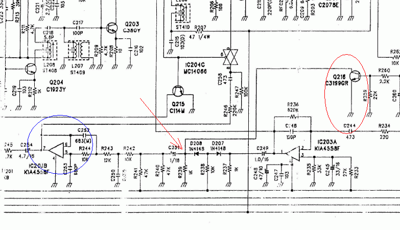

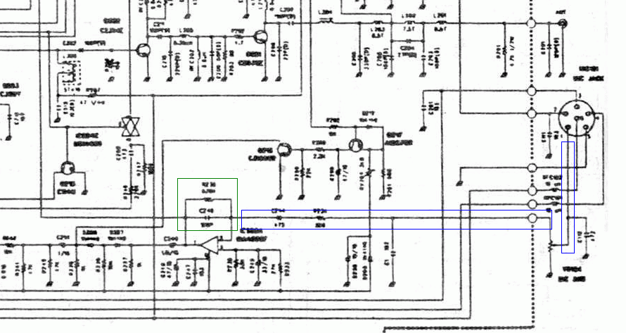

  • #7 12424296
    multihunter
    Dragon CB 94 - wzbudzanie m.cz. przy maksymalnym Mic Gain, cicha modulacja
    Na niebiesko
    wstawić dławik + dołączyć do masy na całej rozciągłości ścieżki kilka C ≈100pF
    dodatkowo (jeżeli nie ma), to 100pF równolegle (bezpośrednio) do wkładki mikrofonowej
    Na zielono
    Dobierając rezystor na mniejszy spadnie wzmocnienie tym samym zniknie wzbudzenie
    Zastanawia mnie jedna rzecz
    Konstrukcyjnie podobny Yosan JC-2204 tam robi się odwrotnie, tzn. dodaje się wzmocnienia, bo jest do bani

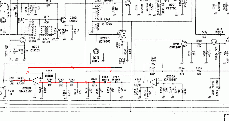

  • #9 12438915
    sztachet
    Witam ostatnio nie miałem czasu ale dzisiaj się zabrałem za moje radyjko i znalazłem usterkę wzbudzenia i pisku w modulacji. W radyjku ktoś majstrował,mianowicie od rezystora R246 poprowadził mostek do diody D207 usunąłem mostek i problem rozwiązany, czysta i głośna modulacja i zero wzbudzenia z tego co odpowiadali mobile ale jeszcze jutro sprawdzę dokładnie na radyjku kolegi. A jeszcze jeden mały problem,Scan nie reaguje na squelch,ale to już nie jest taki problem.Na razie dziękuje za pomoc pozdrawiam.
  • #10 12439426
    multihunter
    Widocznie (prawdopodobnie by dołożyć wzmocnienia) ktoś miał powód, by to zrobić
    SP5ANJ napisał:
    i są "przesłuchy"
    I to jakie :D
    To teraz popatrz na czym polegało sprzężenie zwrotne
    Z definicji generatora Link sygnał wchodzi na wejście dodatnie 4558
    i wychodzi nieodwrócony... warunek fazy n*360° zostaje spełniony
    Zwarte ze sobą odnóża 6+7 oznacza, że wzmocnienie 4558 wynosi 1
    Układ jest filtrem aktywno-pasywnym, więc wzmocnienie (częstotliwości środkowej filtru) jest nieco mniejsze
    sztachet napisał:
    jak podkręcę Mic Gain na fuul i wcisnę nadawanie to piszczy
    Jak widać wystarczy dołożyć sygnału, by spełnić warunek amplitudy
    Szanowni Państwo mamy całkiem praktyczny generator obcowzbudny
    Na czerwono ogranicznik ALC, skąd sygnał powinien być wzięty gdyby to było zrobione jak należy
    Zastanawia mnie teraz, czy podobne awarie nie są wynikiem tej modyfikacji
    https://www.elektroda.pl/rtvforum/topic2376541.html
