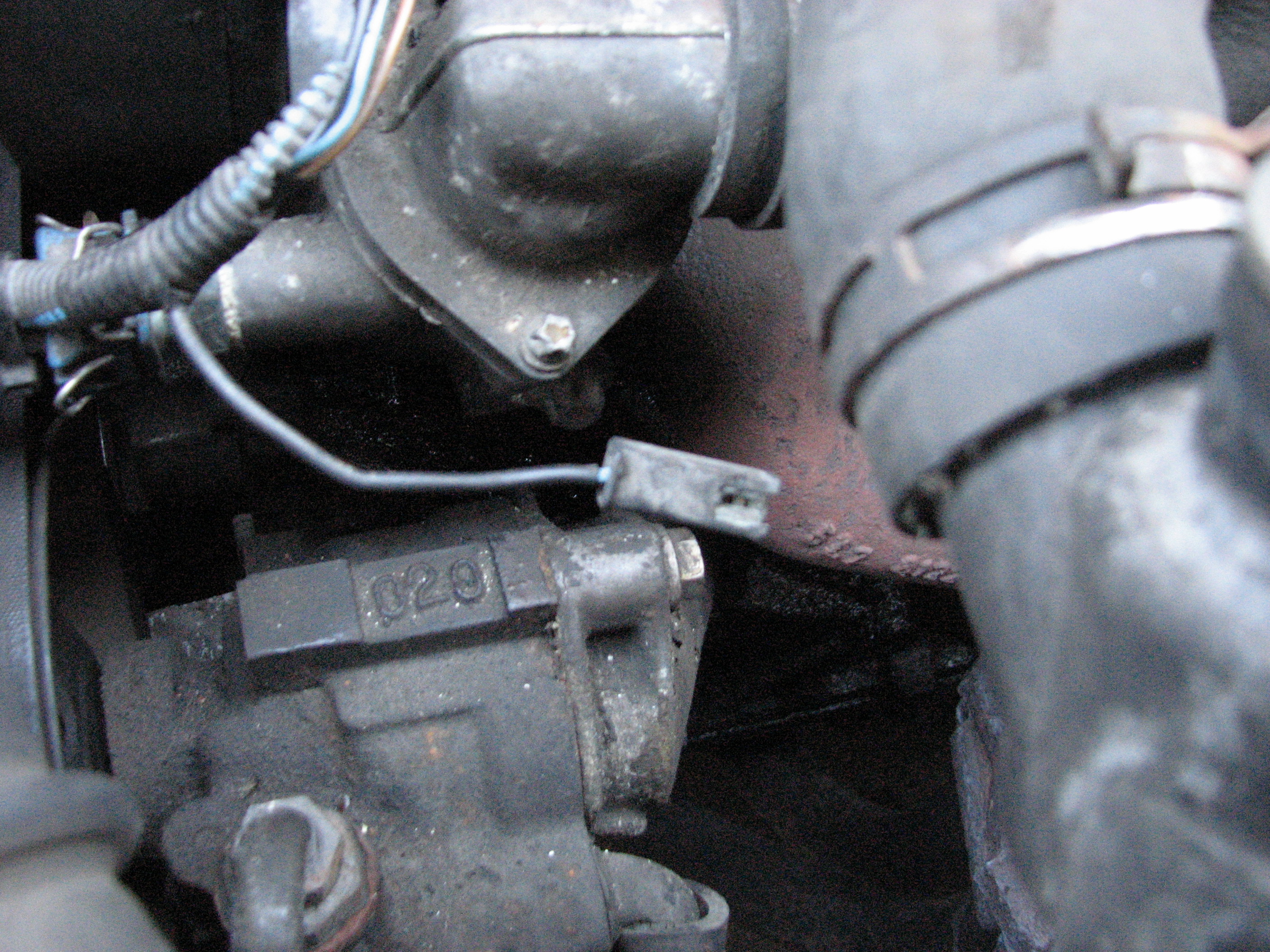

#1 12412045 13 Cze 2013 01:12 Chameleon Chameleon Poziom 2 #1 12412045 13 Cze 2013 01:12 Zastanawiam się czemu nie jest do niczego podpięty i do czego może być - wiązka idzie z lewej strony silnika przy rozrządzie? Może ktoś poratuje?
Pomocny post #2 12412129 13 Cze 2013 04:54 Pawel wawa Pawel wawa VIP Zasłużony dla elektroda Pomocny post? (+1) Pomocny post #2 12412129 13 Cze 2013 04:54 Czujnik tylko nie szukaj wsuwki męskiej, tam jest taka okrągła mosiężna końcówka, wtyczkę zakładasz bokiem, tak jak ma wycięcie. Zobacz: http://www.autosklep-car-man.pl/produkt-17688.html
#3 12413620 13 Cze 2013 17:44 Chameleon Chameleon Poziom 2 Autor tematu Pomocny post? (0) #3 12413620 13 Cze 2013 17:44 Dziekuję działa.
#4 12414135 13 Cze 2013 20:06 Konto nie istnieje Konto nie istnieje Konto nie istnieje #4 12414135 13 Cze 2013 20:06 Kabel czujnika temp. silnika.
