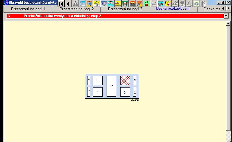

    Audi A8 97r,2.8 V6,nie działa drugi bieg wentylatora chodnicy.
    Jest wielki rezystor przy podłużnicy i jest sprawny.
    Potrzebuję kawałka schematu jak to jest sterowane,podejrzewam że podobnie jak A6,i w sumie,ważniejsze rozmieszczenie elementów.
    Zakładając że podobnie jak A6 to interesuje mnie umiejscowienie,gdzie jest przekaźnik od drugiego biegu i bezpiecznik.
    Ale dla 100% pewności najlepiej schemat i rozmieszczenie elementów do tego konkretnego modelu.

    Przekaźnik jest za poszyciem pod słupkiem A kierowcy, na dole. Górny rząd, pierwszy od prawej.
    Bezpiecznik (zasilający też pozostałe stopnie wentylatora) jest w skrzynce bezpieczników, w samym rogu, w plastikowym okienku - 60A. Do tego jeszcze "dwubiegowy" włącznik termiczny, który steruje przekaźnikiem (brązowo-żółty kabel - 1 bieg, brązowo-niebieski - 2 bieg).

    Zwróć uwagę na przełącznik podwójny, bo załącza II bieg:
    Audi A8 97 2.8 V6 - Schemat i lokalizacja przekaźnika drugiego biegu wentylatora

    Na słupku A kierowcy czyli okolice lewego słupka nie znalazł koleżka żadnych przekaźników,bezpieczniki są z prawej i z prawej w nogach przekaźniki.
    Włącznik w chłodnicy to nie będzie gdyż z załączoną klimą nie chodzi drugi bieg.
    Dalej szukam lokalizacji przekaźnika drugiego biegu wentylatora chłodnicy.

    Dorzucę schemat sterowania:
    Skrzynek jest tam sporo, po stronie pasażera też.

    Chyba wyraziłem się zbyt nieprecyzyjnie. Skrzynka jest raczej bliżej pedałów niż błotnika.
    Właściwie można powiedzieć, że po zdjęciu nogi z pedału hamulca stawia się ją na tej skrzynce.
    Chociaż to też nie tak.
    Jak zobaczysz miejsce w którym wałek kolumny kierowniczej wchodzi w podłogę, to na tej wysokości, po lewej stronie jest skrzynka.
    Chyba najlepiej będzie pokazać na fotce.
    http://audipages.com/upgrades/sm_DSC_5396.JPG

    Temat ogarnięty.Kolega mówiąc że nie działa 2-gi bieg,miał na myśli trzeci ale korzystając z materiałów które w tym temacie dostałem sprawdziłem owe biegi i wyszło,że przyczyną jest wentylator kupiony za 100 zł nówka zamiennik.Nie ma tej mocy co oryginał i koleżka myślał że nie dostaje pełnego sterowania.
