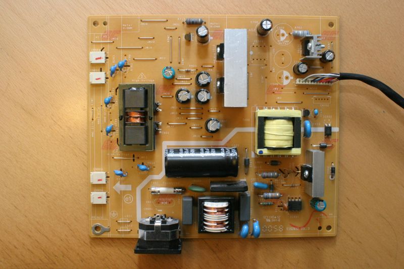

    Jak w temacie, uszkodzeniu uległ tranzystor Q601 (2761I) oraz rezystor R612 (22ohm), podstawiłem zamiennik STP10NK60ZFP i niestety monitora nadal martwy..
    Znalazłem jeszcze uszkodzony rezystor pod spodem płyty zasilacza ale niestety nie jestem wstanie odczytać jego wartości, chodzi o R622 . Niestety nie posiadam schematu, jak ktoś spotkał się z podobną usterką bądź posiada schemat tego monitora to bardzo proszę o pomoc.

    Szukaj po zasilaczach od serii Q9T4, Q7T4,lub Q7C3
    Aplikacje po scalaku TEA1530 (na plytce napis E162032)
    *E162032 vol.3 (4H.0CA02.A00)
    patrz załacznik od Asusa na tym samym IC opisany jako 715G2538-3
    Ten Twój w orginale był na
    -TEA1530A, P7NK80ZFP
    - inverter na OZ9933GN, polowe4614
    - main na NT68627ufg
    R607 68kohm.
    R605 is 10kohm.
    R612 is 9.9ohm.

    Była też wer. na IC PU/Scaller RTD2482D + zasilacz na NCP1203

    Tak jak pisałem wcześniej monitor został uszkodzony podczas burzy, i przepięcie raczej poszło od strony karty graficznej gdyż w komputerze uszkodziło kartę sieciową.
    Posprawdzałem większość elementów i wszystko wygląda ok, po stronie pierwotnej mam napięcia na T601 a po wtórnej już nie, tranzystor kluczujący wymieniony i kilka elementów wokół niego, nie mam pewności co do układu TEA1530AP (IC601) I czy jest możliwe żeby uszkodzeniu uległ transformator? (T601)
