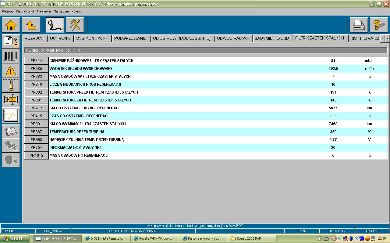

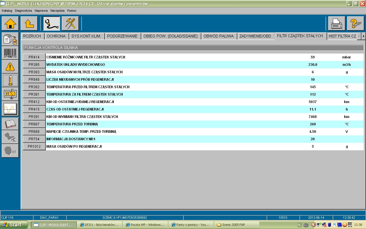

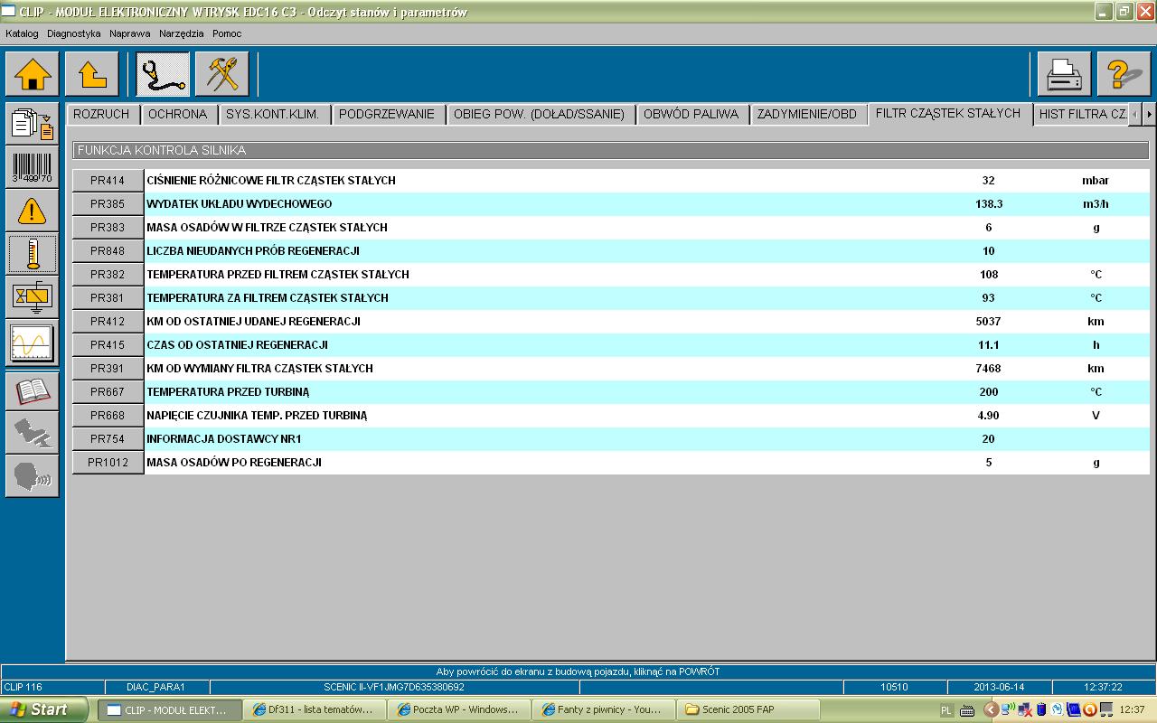

    Witam!
    Problem DF311 po dwu/trzy krotnym programowym wypaleniu wraca po ok 1.5 miesiącu
    Panowie czy ten Filtr jest zapchany?
    Błąd DF311 - PRZEKROCZENIE DOPUSZCZALNEJ LICZBY REGENERACJI (10ciu)
    Mile widziane wskazówki
    Daje zdjęcia przy wolnych obrotach, potem ok 2k, 3.1k, 4.2k...(trochę kolejność mi się nie udała...)
    Scenic 1.9 dCi 2005 - Błąd DF311 i problem z filtrem DPF po regeneracji Scenic 1.9 dCi 2005 - Błąd DF311 i problem z filtrem DPF po regeneracji Scenic 1.9 dCi 2005 - Błąd DF311 i problem z filtrem DPF po regeneracji Scenic 1.9 dCi 2005 - Błąd DF311 i problem z filtrem DPF po regeneracji
    #2 12416182
    piotrekwoj1
    Tak jest zapchany wypalanie zbytnio nic nie daje na dłuższa mete.

    autoas
    Klient auto sprzedał....
