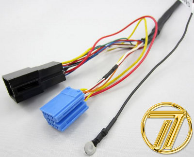

    Posiadam audi A3 z 2000r wraz z radiem Concert + nagłośnienie BOSE (zmieniarka CD, wzmacniacz, subwoofer). Wszystko sprawuje się ok.
    Dzisiaj zakupiłem zmieniarke MP3 Yatour Link, podłączyłem ją, ale działają tylko przednie głośniki... Subwoofer, który znajduje się w bagażniku nie działa...
    Zmieniarka MP3 została podłączona w taki sposób:
    Audi A3 - Zmieniarka MP3 Yatour, nie działający wzmacniacz
    Poprzedni przewód, który służył do podłączenie zmieniarki CD (być może też subwoofera/wzmacniacza?)
    Do zmieniarki MP3 mam jeszcze jeden przewód, mianowicie:
    Ale nie wiem co z nim zrobić... Nie ma żadnego opisu na ten temat w instrukcji...
    Czy wiecie może jak uruchomić subwoofer, aby działał razem ze zmieniarką MP3?
    Dzięki z góry.

    Ogólnie potrzebujecie przejściówki (sam szukałem nie do kupienia) lub przepnijcie sobie piny z niebieskiej wtyczki na czarna albo po prostu utnijcie czarna wtyczkę tak żeby obok niej weszła niebieska wtyczka to wszystko :D
    Z czarnej wtyczki jest wysterowywany wzmacniacz i sub
    W razie pytań piszcie mam taki zestaw w podobnym aucie ...
