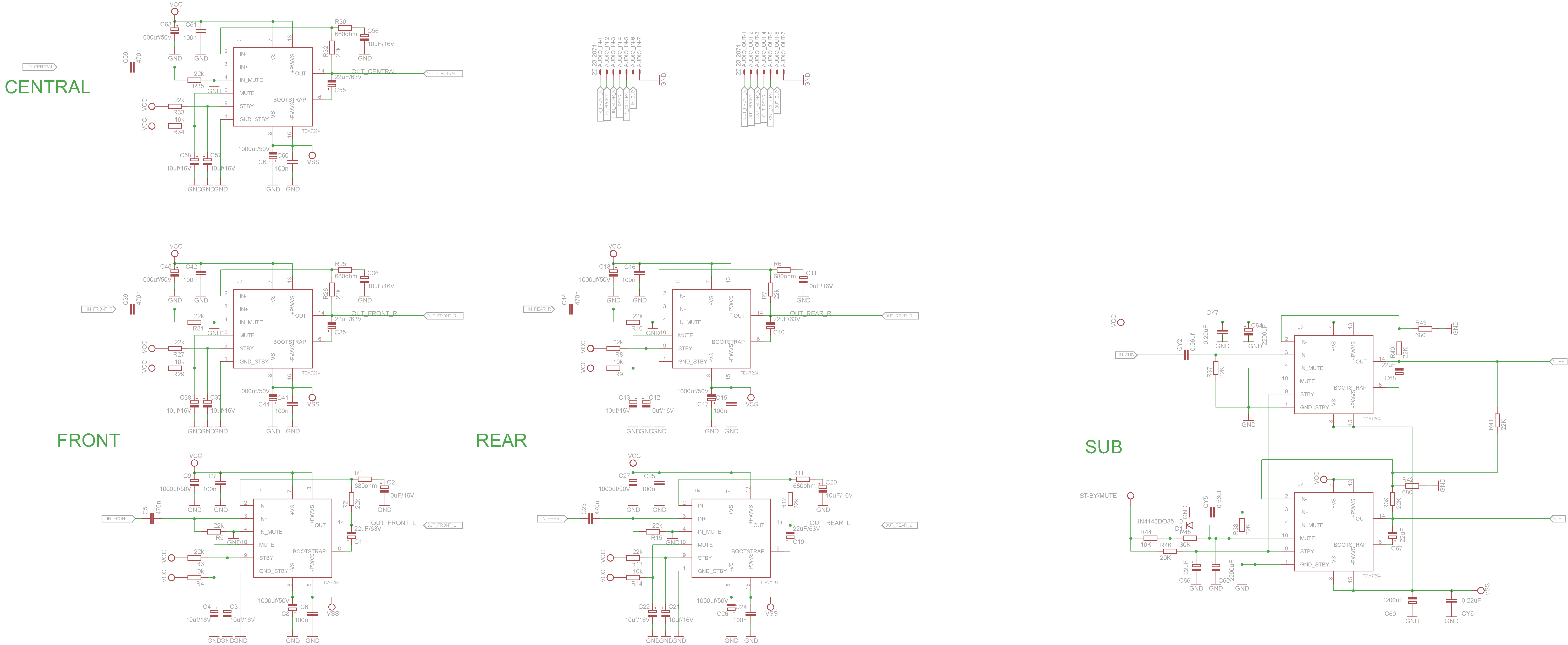

    Witam! Jak w temacie planuję zrobić wzmacniacz na TDA7375 i przedwzmacniaczu TDA1558Q.
    Skorzystałem z tematu: https://www.elektroda.pl/rtvforum/topic1161474.html#5827986
    A przedwzmacniacz:Wzmacniacz TDA7375 i TDA1558Q- dopracowanie wzmacniacza
    Skusiłem się na TDA7375, ponieważ mam radio samochodowe ,,BLAUPUNKT malaga rcr 127" i kiedy podpiąłem się pod tuner z sygnałem audio grał jak oszalały. Niestety radio przestało dawać jakiekolwiek oznaki życia, a TDA nie ucierpiały, więc chce je wykorzystać.
    1. Czy mogę zastosować taki przedwzmacniacz?
    2. Jak to wszystko zgrać, aby ładnie działało?
    Dodam, że zależy mi na jak największej mocy.
    Z góry dziękuję i pozdrawiam.

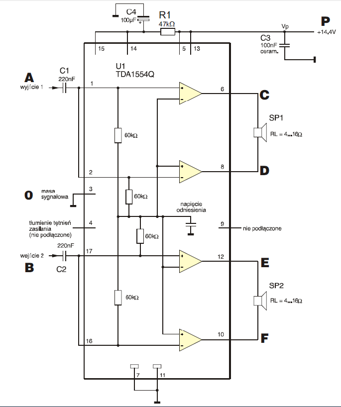

  • #2 12420795
    Paweł Szeredi
    Posty: 197
    Pomógł: 12
    Ocena: 29
    TDA1558Q to samochodowa końcówka mocy 4x11watt lub 2x22watt. Nie nadaje się na przedwzmacniacz.

    Proszę jeszcze o jakieś informacje odnośnie przedwzmacniacza, ponieważ nie jestem pewny jaki byłby do tego sprzętu dobry (zostanę przy 2szt. TDA7375 z możliwością podłączenia 4-8 kanałów, oczywiście w dowolnej kombinacji).

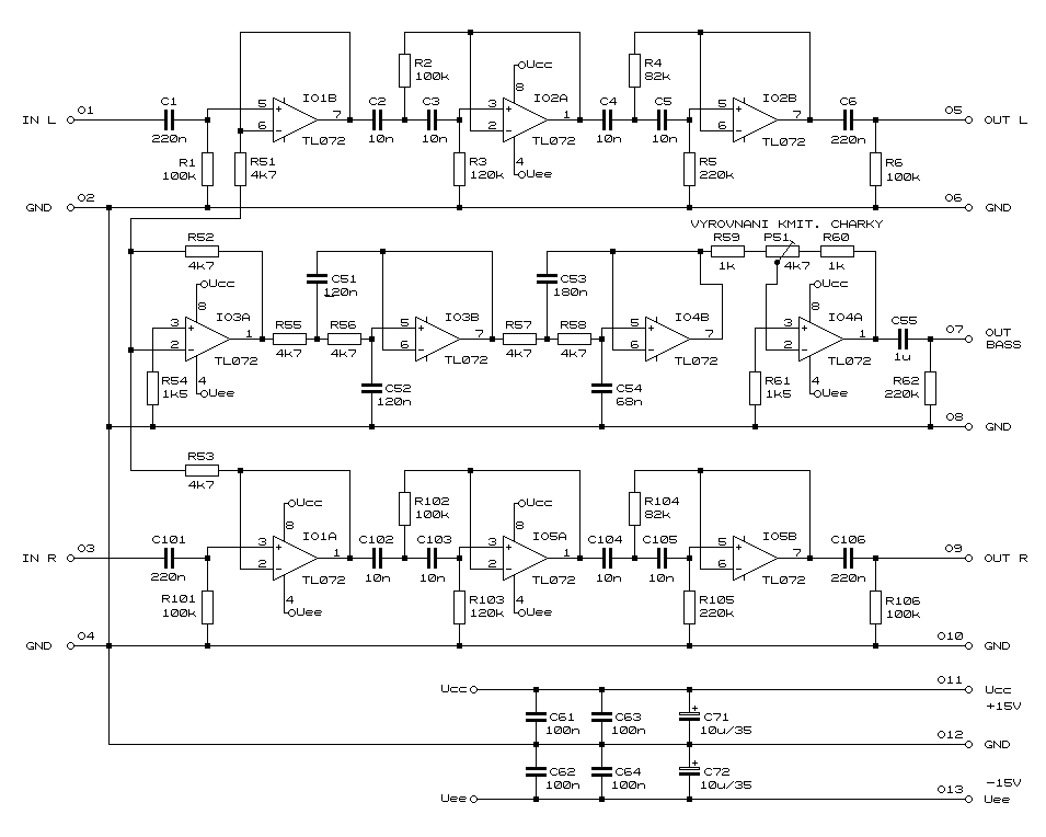

    To będzie ten:
    • Wzmacniacz TDA7375 i TDA1558Q- dopracowanie wzmacniacza filtr sub.gif (16.94 KB) Musisz być zalogowany, aby pobrać ten załącznik.
  • #11 12441211
    Paweł Szeredi
    Posty: 197
    Pomógł: 12
    Ocena: 29
    Widzę, że ze skromnego zestawu powoli robi się potężne kino domowe. Tak czy inaczej zabraknie Ci jednego kanału na głośnik centralny. Jako przedwzmacniacz i zarazem regulator barwy, głośności i balansu rozważ ten układ http://www.cyfronika.com.pl/kityAVT/avt244pdf.pdf
    Jeśli się nie mylę to modyfikując to w prosty sposób będziesz mógł pojedynczymi potencjometrami regulować jednocześnie wszystkie kanały.
