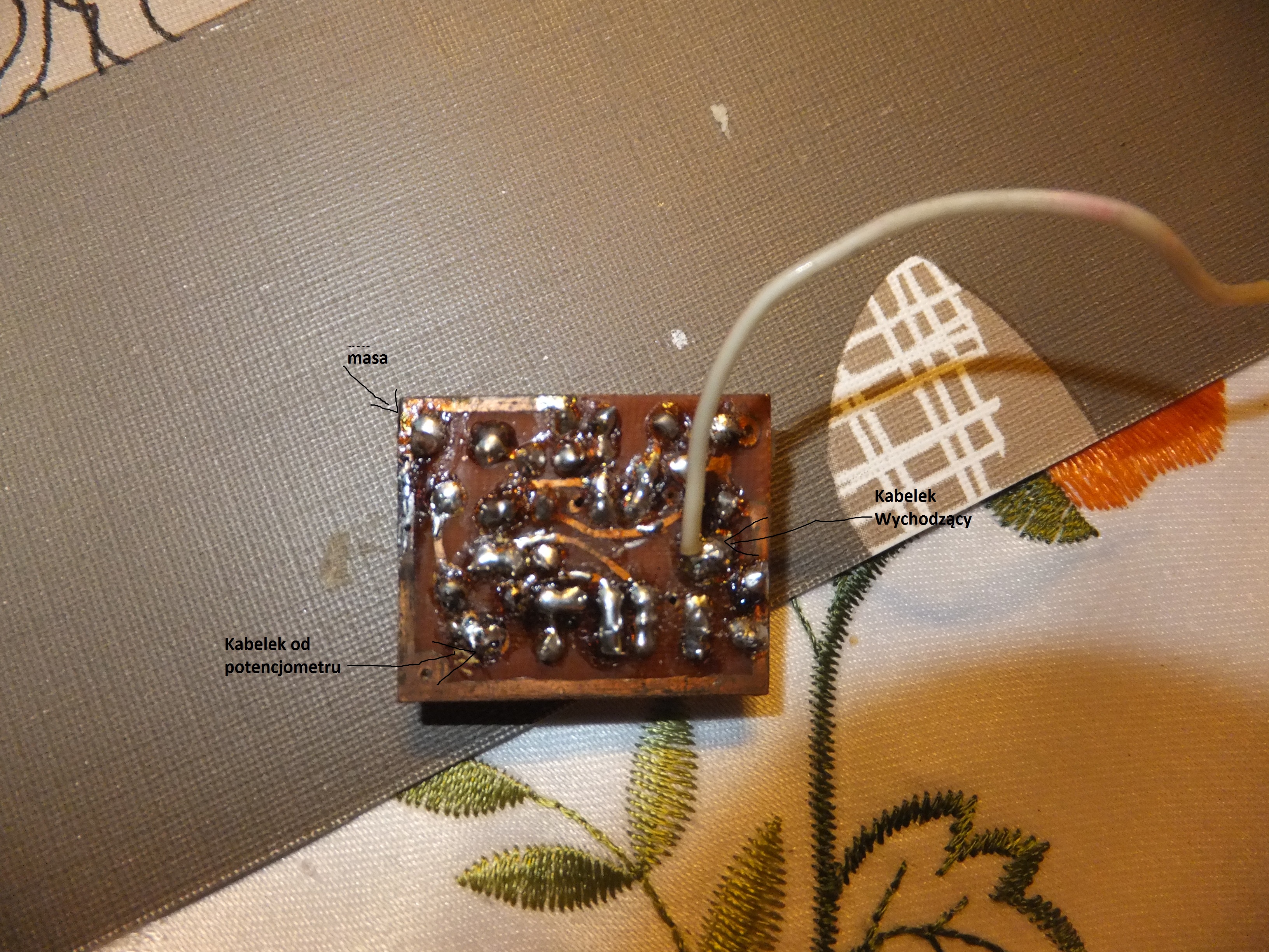

    Witam, otwarłem dzisiaj swojego valerego i okazało się, że jest w nim jakiś nie oryginalny układ. Nie wiem do czego służy, ale idą do niego kabelki od potencjometru mikrofonu, zasilanie +12V, masa, i kabelek wychodzący idący do gniazda mikrofonu, jeden kabelek (+12V) był urwany, ale nie jestem wstanie stwierdzić gdzie dokładnie przychodził. proszę o jakieś wskazówki ponieważ nie widzę tego układu na schemacie.

    Wygląda na wzmacniacz mikrofonowy, po elementach na fotografii i po twoim opisie w wpięcia w układ radia.
    Jeżeli to ma być na płytce, to na pewno pod + kondensatora elektrolit na zasilaniu, o największej wartości.
    Lub jeżeli jesteś w stanie odczytać układ scalony, to obejrzyj jego aplikację i znajdziesz zasilanie po wyprowadzeniu .

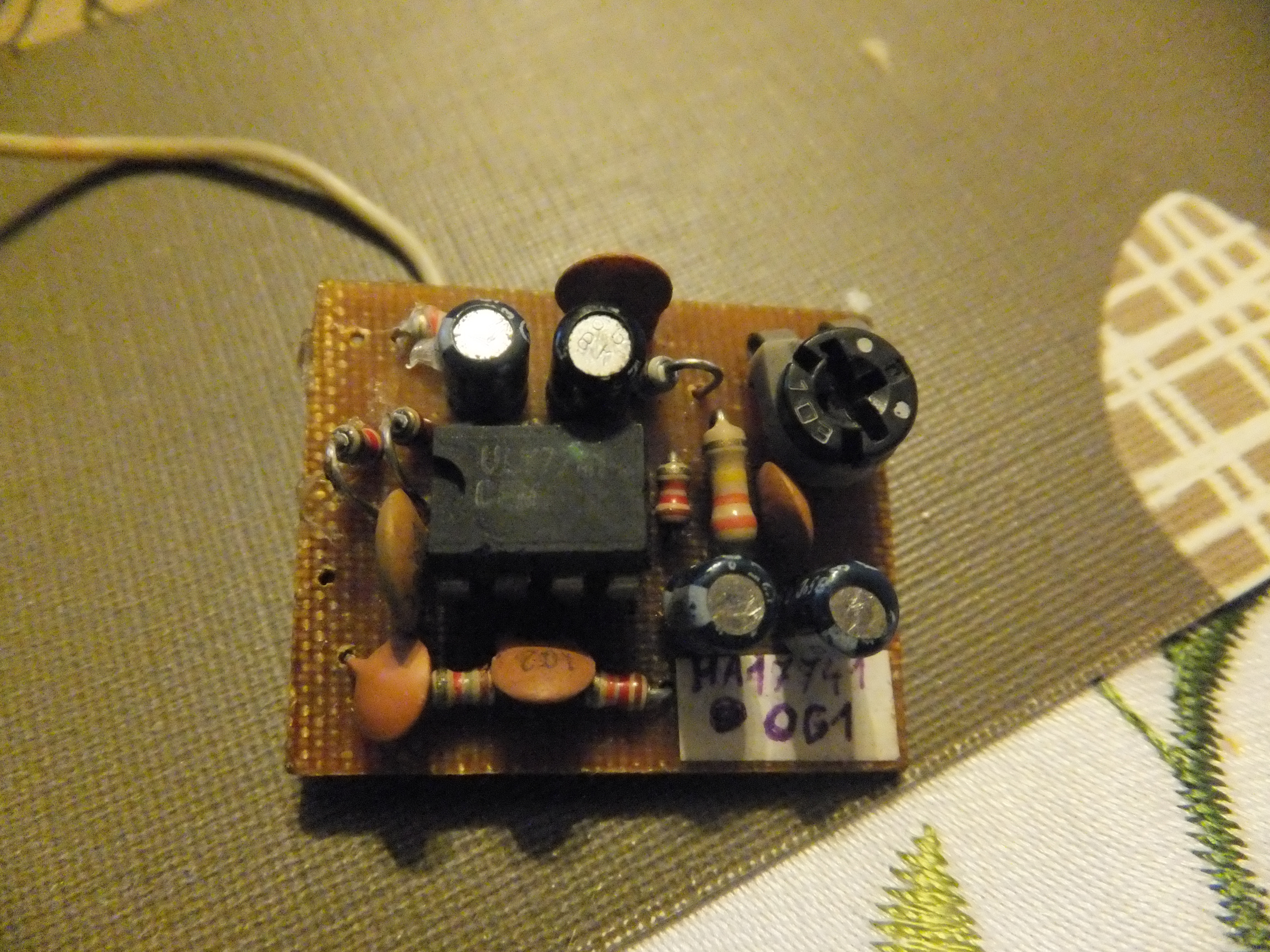

    Patrze na ten układ i nie wszystkie nóżki są wlutowane. patrząc na całość jak na zdjęciu to dwie środkowe górne są przylutowane zewnętrzne zagięte. Na dole pierwsza zagięta pozostałe 3 przylutowane oznaczenie ukł. to ULY 7741 CEM. gdybym tylko wiedział gdzie podłączyć te zasilanie +12V

    Pytanie? skoro to nie oryginał, jaką masz wkładkę w mikrofonie, elektret - dynamik.
    Tu może być przyczyna że w cale cię nie słychać, elektret potrzebuje dodatkowego zasilania na przewodzie modulacyjnym, dynamik nie.Na wzmacniaczu nie robi to różnicy.
