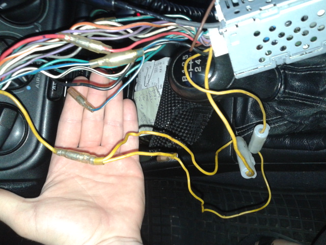

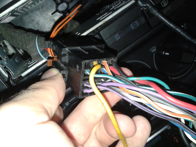

    Po starcie silnika radio gubi ścieżkę mp3 z usb oraz rownież gubi odczyt z płyty, tzn. przerywa i nie kontynuuje odtwarzania i domyślnie zaczyna odtwarzać pierwszy utwór z usb mp3. Czy to normalne zjawisko? Wydaje mi się, że po restarcie radia powinien kontynuować odgrywanie utworu, w którym przerwał. Tak samo wygląda sprawa, kiedy ręcznie wyłączę a potem włączę odbiornik. Blędna instalacja, pominięty jakiś przewód zasilający, czy może ten model ma taki feler?

    Zeby wykluczyc awarie radia , to musielibysmy wiedxiec jak wyglada instalacja . Potrzebujesz 3 kabelkow aby prawidlowo podpiac radio. Szczegoly znajdziesz na forum .

    1. widok kostki od strony instalacji auta
    2. widok kostki od strony radia
    3. główne kable zasilające
    4. kable bez pary
    Jak widać, niebieski kabelek od radia nie ma pary w kostce od strony instalacji auta.

    Niebieski to jest antena automatyczna. Jedno pytanie bo nie widzę dokładnie, radio jest włączane przez kluczyk, czy na radiu po odpaleniu samochodu też się resetuje pamięć.

    Opis kostki iso sam znajdziesz , czy link podać?
