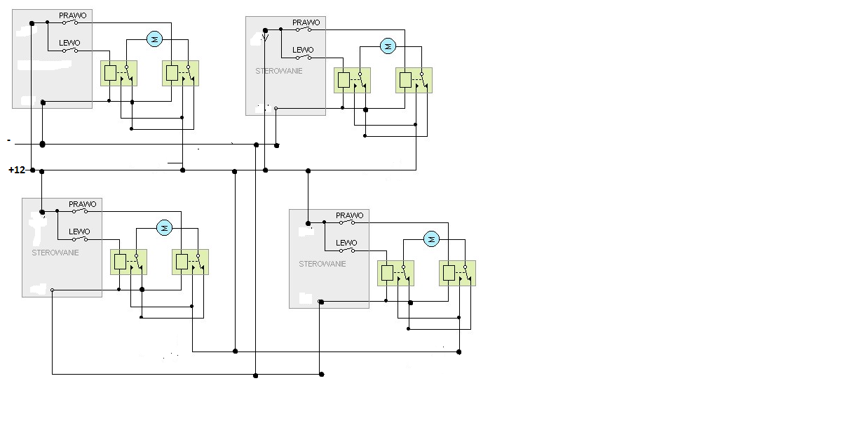

    Schematy ,odpowiednie silniczki z modułami, moduł komfortu

    Grzesiek794239 napisał:
    Czy silniczki są wszystkie jednakowe?? Pasują do seryjnych mechanizmów??
    Podaj rocznik auta -były dwa rodzaje silniczków bez oraz z can.
  • #6 12423376
  • #7 12423506
    dob12
    To chyba jeszcze bez CAN
  • #8 12423514
  • #9 12423548
    dob12
    Musiał bym spojrzeć na schemat..
    Ps .jeśli to golf IV to był już Can ,jeśli golf III to bez can.
    Jaki masz tam silnik o jakim kodzie 1Z , ALE czy AGR,AHF,ASV,ALH ?
    Can w G4 wchodził w drugiej połowie'99
  • #12 12423684
    dob12
    Silniki AGR,AHF,ASV,ALH są właśnie na pompie wtryskowej nie na pompowtryskach i były montowane do 2003 r w golfie IV.
    Mam kabel vag jak sprawdzić?
    Podaj nr zegarów: 17-instruments,oraz nr modułu komfortu :46-comfort.
  • #15 12423843
    dob12
    Połącz sie z 17-instrument i w oknie głównym będziesz miał numer licznika
    jeśli będzie 1J0 919 XXX (x to jakies cyfry)
    Ciebie interesuje czy bedzie 919 czy 920
    Jeśli 919 to bez can
    Z polskiego Vaga Liczniki J091988D KOMBI+WEGFAHRS
    Z Modułem komfortu wcale się nie łączy, może go nie ma.
    To jakie silniczki mam zamawiać montować? jaką elektrykę co dokładnie potrzebne??
    Czyli silniczki będą same bez elektroniki?
    Nie masz Can,przejrzałeś link który Ci podałem?

    Są to sterowniki które gadają poprzez moduł komfortu z sobą i bez niego nie będą działały, chyba że zrobisz druciarnie i wyciągniesz kable bezpośrednio z silniczków i wtedy ten twój schemat, albo oryginał a wtedy wiązki do każdych drzwi i moduł który gada z szybami to wszystko w tym temacie.
    Gdzie dostane kostki do modułu komfortu?
    Na szrocie (autozłomie) lub w serwisie vw.
  • #27 12435480
  • #28 12435512
    dob12
    Bo tam jest cały moduł sterowania w drzwiach ,szyby ,centralnego zamka i elektrycznych usterek i w dodatku połączone z modułem komfortu
  • #29 12435535
    psilos1
    Poziom 32  
    Może doda ktos mi schemat? Dlaczego z silniczków jest tyle pinów jak na końcu wiązki tam gdzie się łączą drzwi z samochodem w kostkach jest mniej??
    Z tego co pamietam,cała elektronika dziwi(centralny zamek,lusterka)"przechodzą"przez wtyczkę silniczków.Poszukaj całą wiązkę drzwi do modułu komfortu(ten który podałeś jest bez Can czyli będzie pasował)G4 to nie poldek-dwoma kabelkami tego nie ogarniesz!
