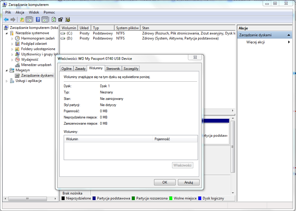

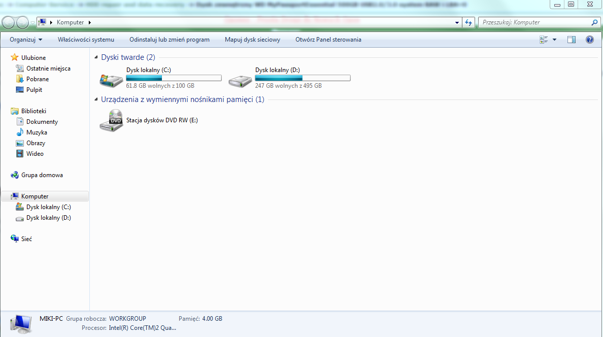

    Mam problem z dyskiem WD MyPassportEssential 500GB USB2.0/3.0 prawdopodobnie został z korumpowany po próbie przeniesienia informacji z komputer na dysk przenośny. Chciałem zkopiować folder zawierający około 1Gb pamięci i po 5-6 min komputer zawiesił się. Wylaczylem go z proadu i po wlaczeniu dysk przenośny jest wykrywalny przez menagera urządzen ale nie mam dostepu do plików. Bardzo mi zalezy na odzyskaniu zawartosci danych jakie sie tam znajduja.

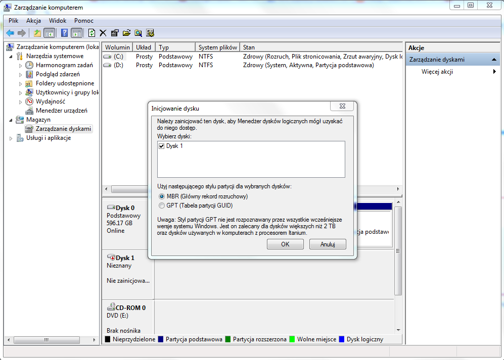

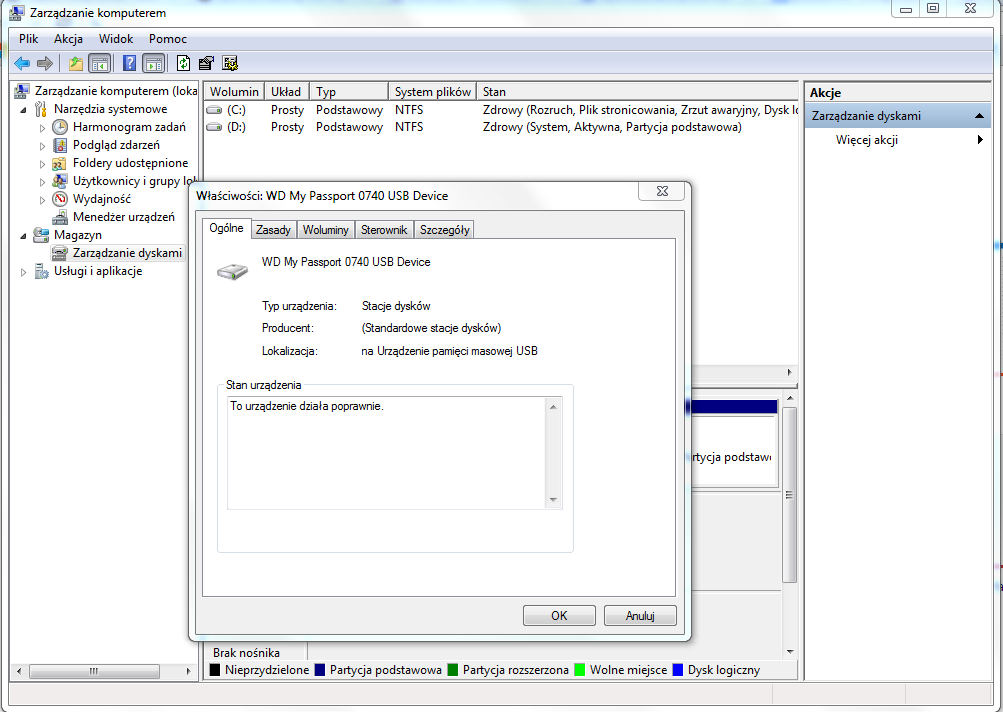

    Uzywam Windowsa 7 64bit, i oto co sie dzieje po połączeniu:
    Dysk zewnętrzny WD MyPassportEssential 500GB USB2.0/3.0 Dysk zewnętrzny WD MyPassportEssential 500GB USB2.0/3.0 Dysk zewnętrzny WD MyPassportEssential 500GB USB2.0/3.0 Dysk zewnętrzny WD MyPassportEssential 500GB USB2.0/3.0

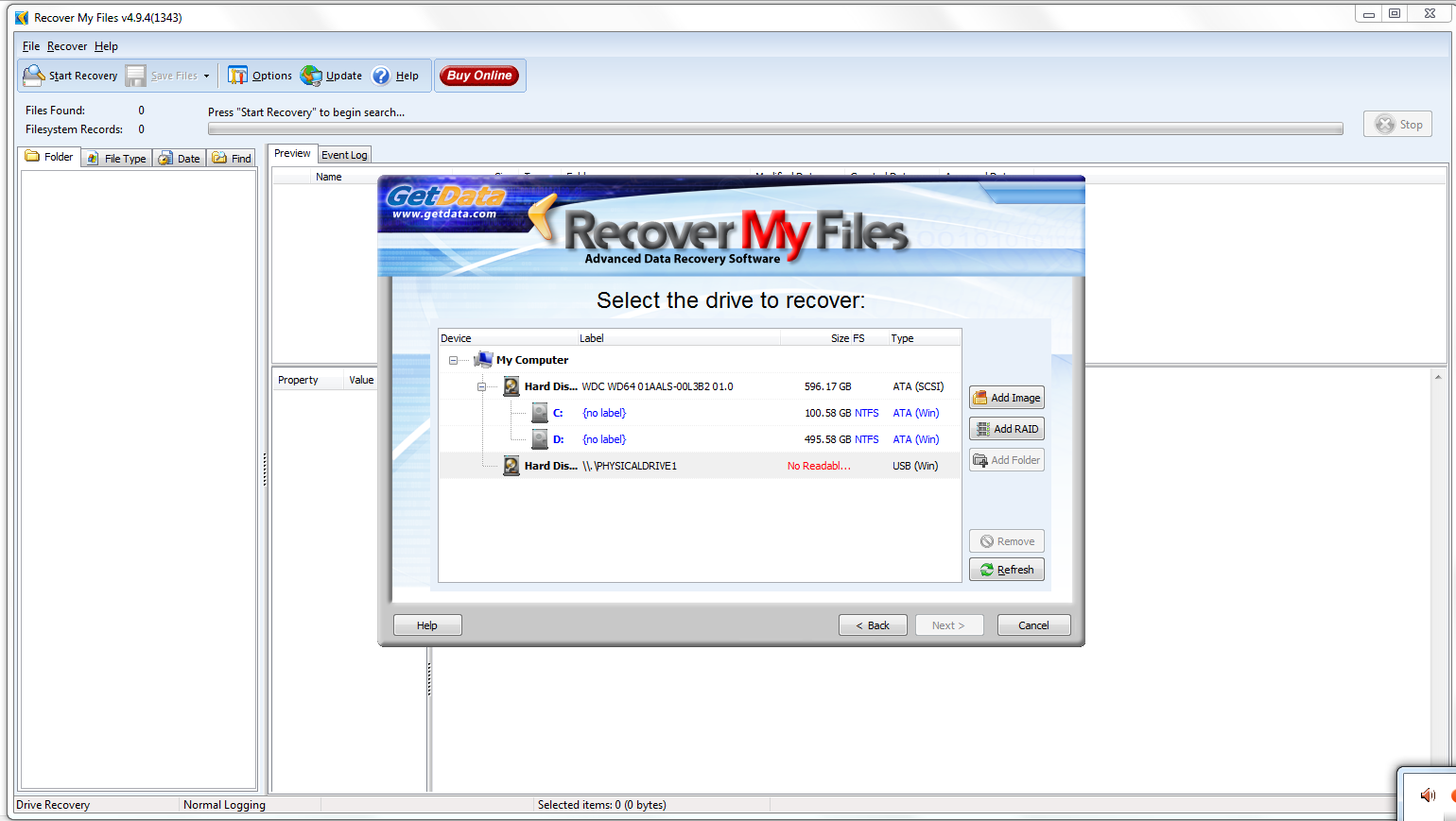

    Czytajac troche o podobnych problemach ktos zasugerowal z probowac GetData RecoverMyFiles v4 i tutaj rezultat:

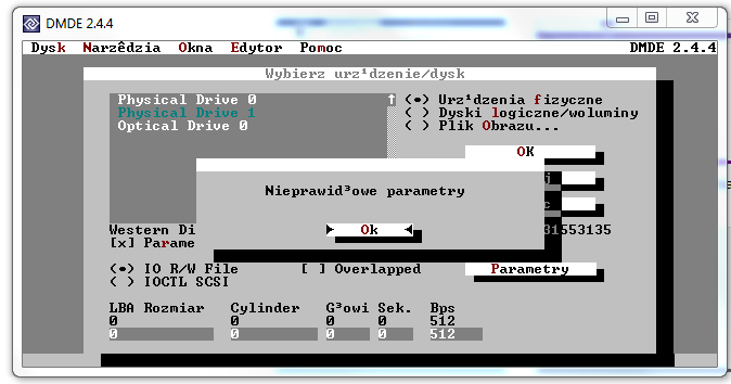

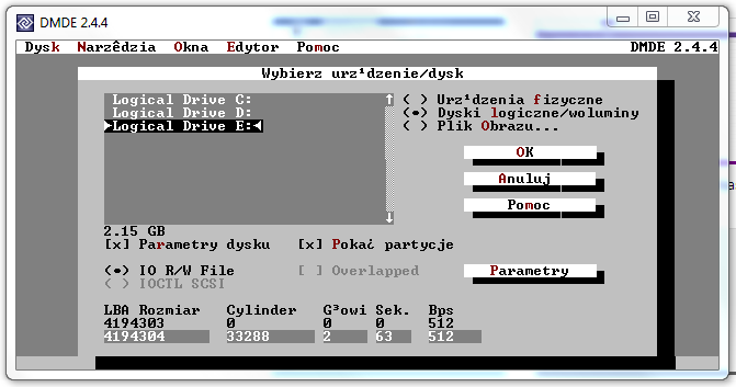

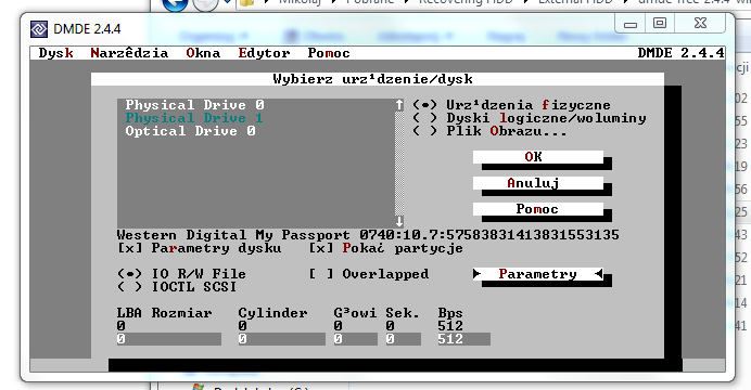

    dmde:
    Dysk zewnętrzny WD MyPassportEssential 500GB USB2.0/3.0 Dysk zewnętrzny WD MyPassportEssential 500GB USB2.0/3.0 Dysk zewnętrzny WD MyPassportEssential 500GB USB2.0/3.0 (nie wykrywalny)

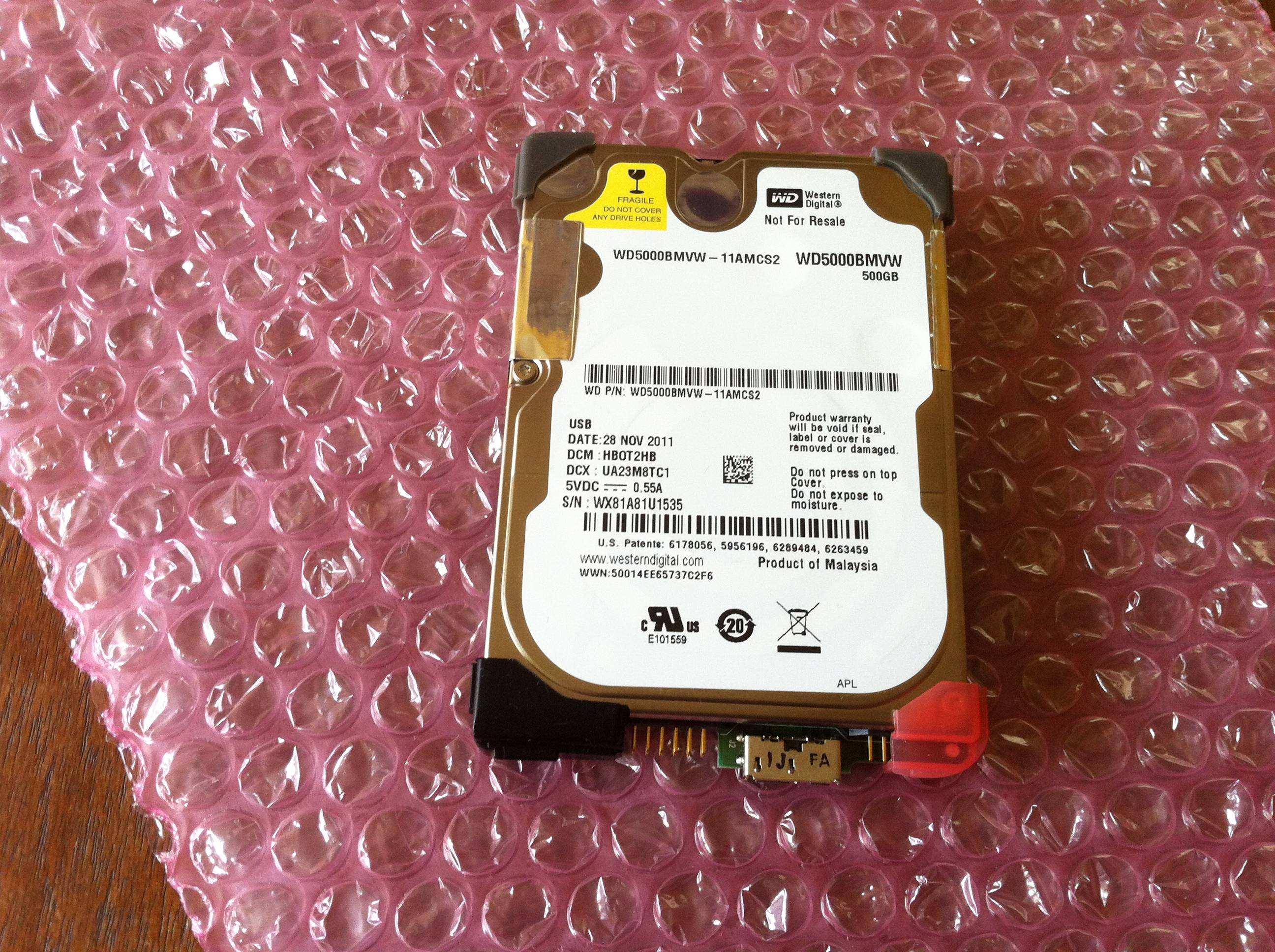

    Podaje zdjęcie mojego dysku po wyjęciu z obudowy:

    Dysk jest uszkodzony. Logiczne działanie na nim nie ma sensu. tutaj wymagania sa aby zacząć działać na nim fizycznie.
    To elektronika z USB.
    Ale to nie jedyny problem.
    Te dyski są sprzętowo szyfrowane.
  • #3 12424324

    Powiem tak jak dziecku z przedszkola.
    Stopień skomplikowania odzysku "nie naprawy" danych z tego dysku dyskwalifikują twoje możliwości.
    Należało by pominąć mostek i podpiąć pod SATA ale to co się by skopiowało było by zaszyfrowane. Należało by znaleźć klucz do rozszyfrowania danych.
    Dlatego od tak tego się nie zrobi. Jest możliwość, że podpięcie pod SATA w odpowiednim miejscu będzie po rozszyfrowaniu ale to nie zawsze w każdym modelu tak jest.
    Można tez próbować przegrywać wsady z układów do bliźniaczego dysku po wcześniejszym wgraniu na niego z pominięciem szyfrowania wsadu z talerzy.
    Skomplikowanie tej operacji jest takie, że nie masz co brać się bez wiedzy za to.
