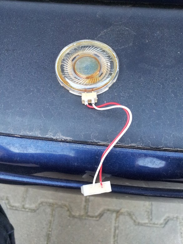

Zepsuł się głośniczek w zegarach odpowiedzialny za wydawanie dźwięków kierunkowskazów, zapalonych świateł, niezapiętych pasów etc.
Wymontowałem to ustrojstwo, natomiast nie mogę znaleźć zamiennika. Oryginał tylko na e-bay za ok 80$ (zwykły głośniczek dynamiczny).
Szukam zamiennika, tylko jakiego zamiennika szukać, które parametry mogą odbiegać od oryginału, żeby działało?
Podobny głośniczek jest w innych VW.
Poniżej parametry i fotki oryginału:

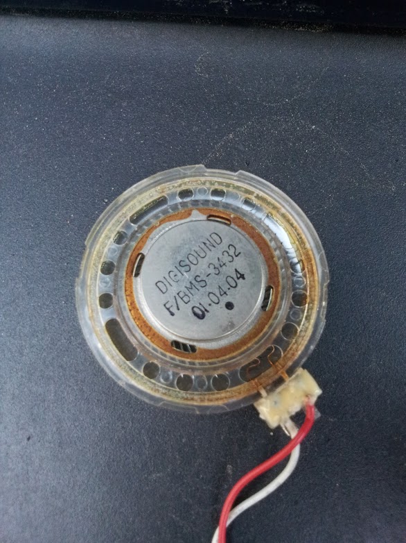

Cytat:Impedance (Ώ) at 1kHz 32 +/-4,8
Rated Power (W) 0,3
Max. Power (W) 0,5
Sound Pressure Level (SPL) (dB/1m) 72
Frequency Range (Hz) 0 - 17000
Operating temperature (°C) -40 - 90
Dimensions (mm) Ø34
Weight (g) 7
