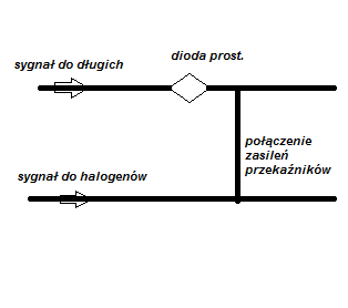

    Jaki przekaźnik 12V może być sterowany 2 sygnałami?
    Mam światła dalekosiężne i chce włączać razem z długimi i oddzielnym włącznikiem, ale tak żeby włącznik nie dawał sygnału i na długie.

    Podłącz cewkę przez diody i będzie ok

    To oddzielasz to diodą prostowniczą.

    Albo dwa przekaźniki, ale z diodą prościej.

    Nie, przez diodę dajesz na przekaźnik św. dalekosiężnych sygnał z długich (łączysz wyjście z diody i osobnego przełącznika).

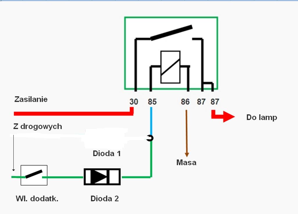

    Podłączenie w żadnym wypadku niedopuszczalne przez przepisy, ale żądane przez kolegę:
    Rozwiązanie poprawne to podłączenie cewki przekaźnika (85) poprzez włącznik dodatkowy, z linii do żarówek świateł drogowych tak, by NIE MOŻNA było włączyć świateł dodatkowych BEZ DROGOWYCH a co za tym idzie i bez pozycyjnych.
    Bez diod i bez kombinacji.

    Czy włączenie dodatkowym włącznikiem ma jednocześnie załączyć oba światła (razem z długimi), czy aby możliwość włączenia świateł dodatkowych występował tylko przy włączonych światłach drogowych (i oddzielnym włącznikiem)? Nie bez znaczenia jakiej mocy są światła dodatkowe. Poproszę o sprecyzowanie oczekiwań.

    @mczapski ,dziwię się że nie rozumiesz. Jasno i wyraźnie autor się określił.
    Schemat Zico63 jest dobry, będzie działać tak jak autor chciał. Dioda nr2 raczej zbędna jest.

    Jest zbędną druga dioda ale tylko przy rozważaniach teoretycznych , w praktycznych zastosowaniach jest potrzebna. Po co po kablu do wyłącznika ma się "pchać" plus.

    Prościej będzie na 30 dać plus z aku (bezpiecznik) a z drogowych dać zasilanie na cewkę przekaźnika przez włącznik. W ten sposób nie obciążysz dodatkowo drogowych w aucie.

    To połączenie powinno spełniać założenie ;po włączeniu świateł drogowych mamy dwie opcje,świecą tylko światła drogowe lub po włączeniu wyłącznika ,dodatkowo światła dalekosiężne włączane przez dodatkowy przekaźnik jak na rysunku.Oczywiście zasilanie przekaźnika (30)powinno być zabezpieczone dodatkowym bezpiecznikiem nie ujętym na tym rysunku.

    Przekaźnik wpinasz jak na schemacie powyżej, nie musisz dawać w takim przypadku żadnej diody, jest zbędna.
    Po prostu sterujesz cewka przekaźnika napięciem podanym na żarówki świateł drogowych i w razie potrzeby rozcinasz obwód przez najzwyklejszy nisko prądowy przełącznik.
