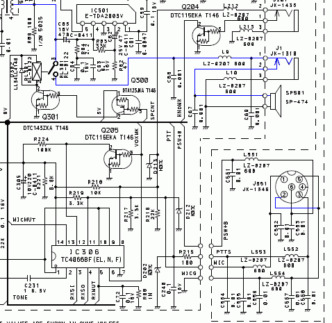

    Zniesmaczony jakością zestawów słuchawkowych (zastosowanie w samochodach) do odbiorników radiowych postanowiłem sam wykonać zestaw do motocykla.
    Przycisk wyciągnięty na przewodzie do manetki, mikrofon niezależny ze słuchawką i wszystko wpięte nie od tyłu w Jacki 3,5 i 2,5mm tylko we wtyczkę 6 pin w miejsce gruszki.
    Czy ktoś jest w stanie podpowiedzieć mi ze schematem żebym nie tracił czasu na metodę prób i błędów i jeszcze ujarał radio za President Harry III 500zł ?? Dziękuję

    To nie takie proste. W gnieździe gruszki nie ma sygnału z głośnika (jest ale pośrednio w szereg z głośnikiem). Więc wyjście słuchawek na tyle radia (ext SPK). Miktofon i przełącznik to najprościej rozkręcić gruchę i podpatrzeć bo i musisz mieć przełącznik z odpowiednia ilością styków

    Ja bym zaczął od wstawienia przekaźnika dla słuchawek, które muszą być rozłączane na czas nadawania
    Robi się tak dość często na co dzień celem wysterowania PTT z jednego kabla (tak jak to jest w ręczniakach)
    Tutaj nie trzeba, bo jest kontaktron, który zwalnia mikrofon z obowiązku sterowania głośnikiem
    Jak podłączyć zestaw PTT do motocykla z radiem President Harry III? Jak podłączyć zestaw PTT do motocykla z radiem President Harry III?

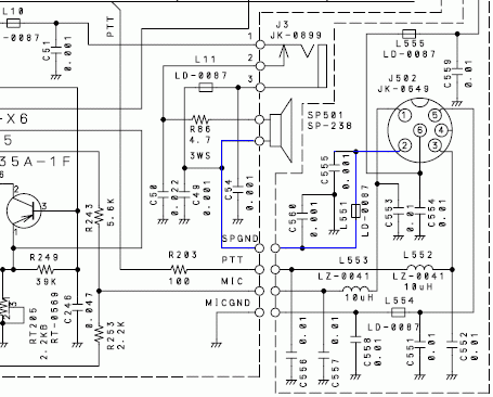

    Po lewej Johnny 2, w którym potrzebowałbyś dorobić taki układ dla słuchawek
    Po prawej Johnny 3, gdzie pin 2 został podłączony do GND jako niewykorzystany zestyk rozwierny przełącznika
    Na początek wymontuj L551, ponieważ jego obecność jest potencjalnie niebezpieczna dla radia
    Następnie plus głośnika podłączyłbym z p. L9-C66 do pin. 4 gniazda, zaś głośnik rozłączał wkładając dżeka do EXT
    Inne rozwiązanie wymagałoby zastosowania przełącznika elektronicznego głośnik «» słuchawka
