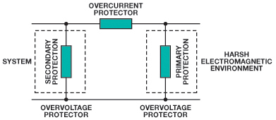

    Zabezpieczenia przeciwprzepięciowe
    Podczas projektowania układu pod kątem odporności na przepięcia projektant musi rozważyć szereg istotnych kwestii. Są to:
    • Układ musi przeciwdziałać lub ograniczać uszkodzenia które wywołuje przepięcie oraz pozwolić systemowi wrócić do poprawnej pracy w możliwie szybkim czasie z możliwie małym pogorszeniem parametrów
    • Układ zabezpieczający musi być na tyle wytrzymały i odporny aby był w stanie radzić sobie z zakłóceniami i przepięciami o amplitudach które planuje się napotkać w systemie w którym zostanie on zaimplementowany.
    • Kwestia czasu jest dosyć istotna, na przykład w przypadku długotrwałych przepięć efekty termiczne mogą spowodować dodatkowe awarie.
    • W czasie normalnej pracy układ ochronny nie powinien wprowadzać żadnej degradacji parametrów pracy.
    • W przypadku awarii spowodowanej wyjściem poza dopuszczalne parametry pracy układu ochronnego powinien on uszkodzić się w taki sposób aby zabezpieczyć system, poświęcając siebie.
    Poniższa ilustracja pokazuje schematycznie typowy układ ochronny. Składa się on z dwóch stopni - pierwotnego i wtórnego. Pierwotny stopień ochrony ma za zadanie przenieść energię przepięcia do masy w jak najefektywniejszy sposób. Typowo umieszcza się go na interfejsie pomiędzy układami wejściowymi a siecią transmisyjną. Układy wtórne mają za zadanie wspomóc działanie pierwszego i odfiltrować wszelkie przepięcia które przez niego przejdą. Są one zoptymalizowane w sposób który pozwala na kontynuowanie normalnego działania układu podczas przepięcia, chroniąc najczulsze układy w systemie. Zazwyczaj jako dodatkowe elementy ochronne aplikuje się odpowiednio dobrane oporniki lub też elementy nieliniowe, wbudowywane pomiędzy pierwotny a wtórny stopień ochrony przeciwprzepięciowej, których zadaniem jest ochrona przed nadmiernym prądem.
