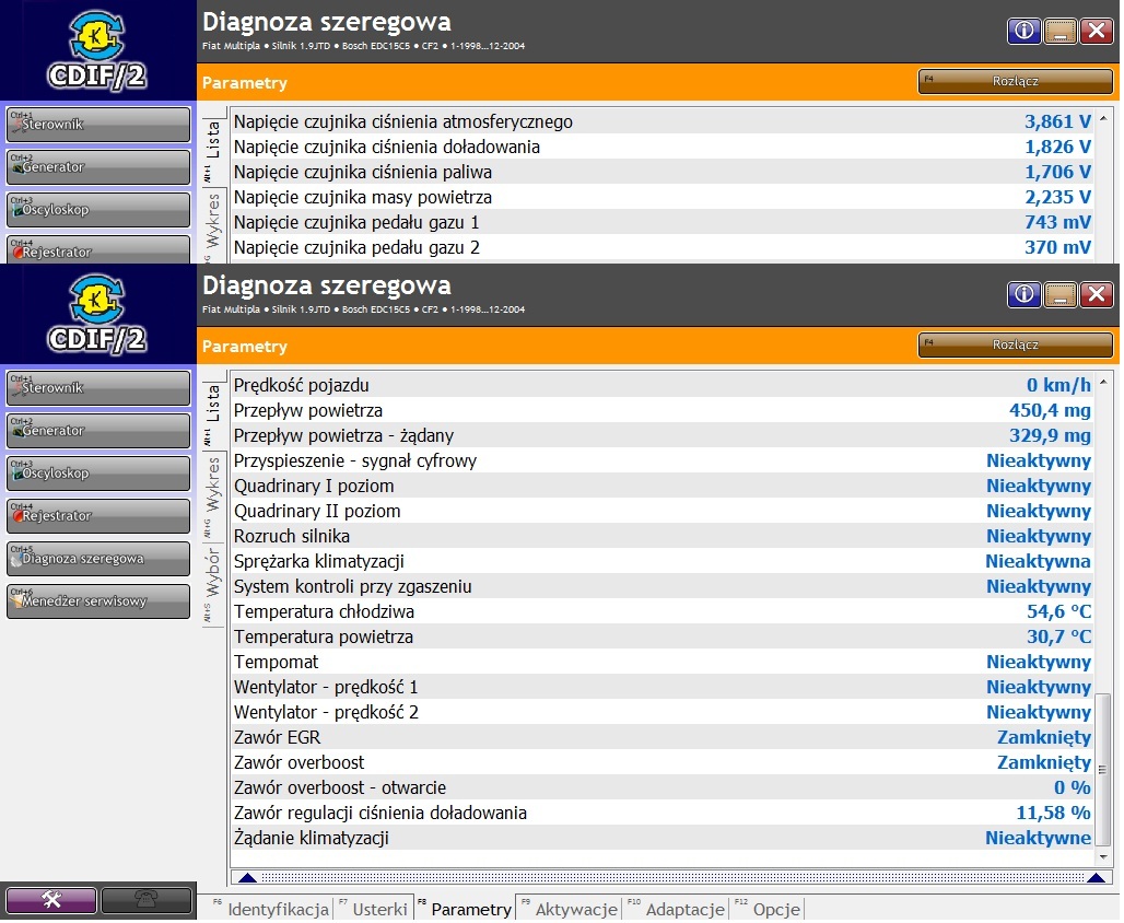

    jak w temacie układ CR Bosch-a(dokładne oznaczenie pomy mogę napisać), auto o nie wiadomym przebiegu z Niemiec z Webasto.
    Do rzeczy, objaw to nierówna praca silnika na biegu jałowym(od około 2k rpm tego nie słychać jednak auto trochę zamulone), był błąd przepływki w parametrach pokazywało o 100mg więcej niz żądane przepływ powietrza, przepływka zmieniona nic to nie dało.
    Błędów w samo diagnostyce na chwilę obecną brak, w parametrach dziwi mnie ten kąt wyprzedzenia wtrysku ma wartość kosmiczną, ciśnienie na listwie również ponad 100barów więcej niż żądane oraz ten odczyt przepływki(nowej).
    Dodam że EGR na chwilę zaślepiłem i zapaliłem samochód nic to nie dało.
    Tu rzuty z cdi-fa(nic lepszego pod fiata nie mam):
    Multipla 1.9 jtd - Nierówne obroty na biegu jałowym, brak mocy Multipla 1.9 jtd - Nierówne obroty na biegu jałowym, brak mocy Multipla 1.9 jtd - Nierówne obroty na biegu jałowym, brak mocy
    Może regulator ciśnienia na pompie ?
    Dzięki za wszelkie sugestie i podpowiedzi.

    Możesz coś rozwinąć ? W cdifi-e wartośc ciśnienia się ciągle zmienia z 123 np do 440 barów, jednak jak dłużej popracuje to pokazuje już okolice 300, czyli tak jak jest wymagane.
    Dziś jednak odpiąłem go zupełnie(czujnik ciśnienia na rail-u), i od razu błąd zapisał i silnik pracował sporo gorzej.
    Tak poza tym jakieś jeszcze rady ? Rozpylacze w wtryskach ? Też wydaje mi się mało prawdopodobne, silnik nie kopci itp.
