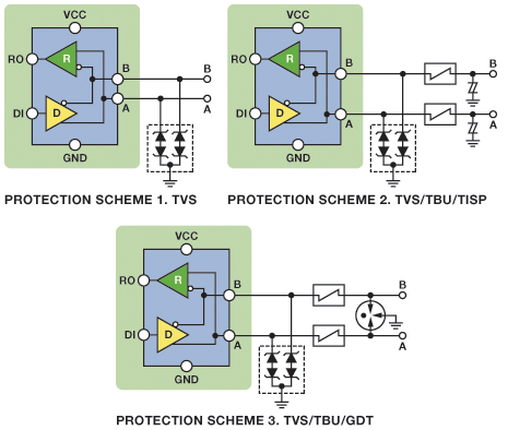

Z swojej natury zdarzenia generujące przepięcia EMC zdarzają się w różnym czasie, dlatego też dobranie dynamiki układów zabezpieczających do dynamiki portów wejściowych i wyjściowych transceivera jest niezwykle istotne dla powodzenia projektu. Zazwyczaj karty katalogowe elementów elektronicznych zawierają dane podawane dla napięcia stałego (DC), a wiadomym jest że zachowanie dynamiczne tych układów, takie jak napięcie przebicia czy krzywa I/V mogą być inne. Dokładne projektowanie, charakteryzacja i zrozumienie dynamicznego zachowania się układów wejściowych i wyjściowych portów w sieci RS-485 oraz ich zabezpieczeń umożliwia dobranie elementów zabezpieczających w taki sposób aby spełnione były opisywane powyżej normy dotyczące odporności na zakłócenia EMC.
Poniższy schemat pokazuje trzy różne rozwiązania problemu wyładowań EMC. Każdy z tych układów był testowany przez zewnętrzną, niezależną firmę certyfikującą. Każdy z układów zapewnia inny poziom zabezpieczeń, ale pamiętać należy iż układy różnią się także kosztem aplikacji. Urządzenia oparto o transceiver ADM3485E firmy Analog Devices zasilany z napięcia 3,3 V. Sam ukłąd wyposażony jest już w podstawowe systemy zabezpieczające przed wyładowaniami elektrostatycznymi ESD. Zewnętrzne elementy jakie użyto wyprodukowane zostały przez współpracującą w tym zakresie z AD firmę Bourns. W poniższych schematach wykorzystano: tłumiki napięcia przepięcia (CDSOT23-SM712), blokery przepięć (TBU-CA065-200-WH), tyrystorowe blokery przepieć (TISP4240M3BJR-S) oraz gazowe lampy wyładowawcze (2038-15-SM-RPLF).
Każde z rozwiązań zostało także scharakteryzowane pod kątem charakterystyki dynamicznej tak zabezpieczonego portu z szczególnym nastawieniem na krzywe I/V mierzone z dynamicznych warunkach. Takie badania pozwalają zapewnić iż piny wejściowe układu ADM3485E są dostatecznie zabezpieczone a poszczególne układy zabezpieczające zaaplikowane w systemie współpracują z sobą na zadanym poziomie.
