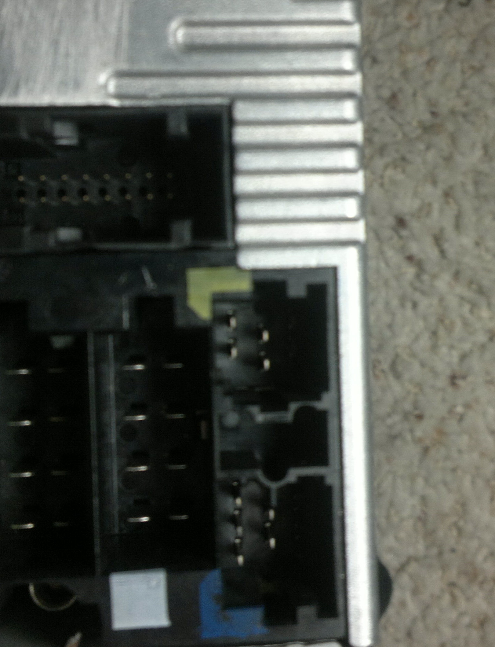

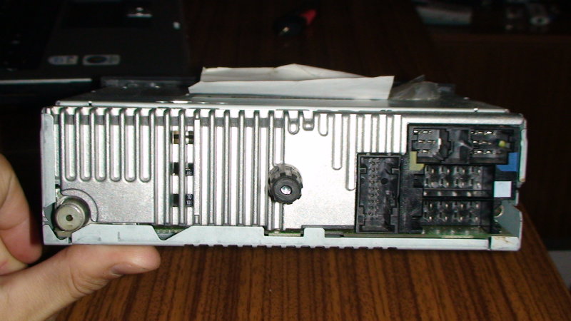

    Witam mam problem jak podłączyć do mego radia wtyk jack w jaką kostkę czy jeśli odepnę kostkę obok coś mi sie stanie ? proszę o konkret w jaki bolec podpiąć kanał prawy i kanał lewy oraz masę ? znalazłem na allegro coś takiego Link bedzie pasować ?

    Grigori310891
    Konkretny model Tego urządzenia / Carminat'u. Mogę poszukać schematu i tak nie mam nic do roboty

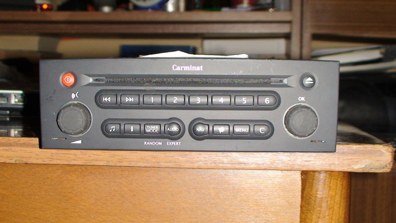

    xlukasz00
    carminat 5000

    Hardknox
    Proszę tutaj masz manual jak podłaczyć aux do carminat 5000
    Link

    xlukasz00
    wielkie dzięki działa :)
