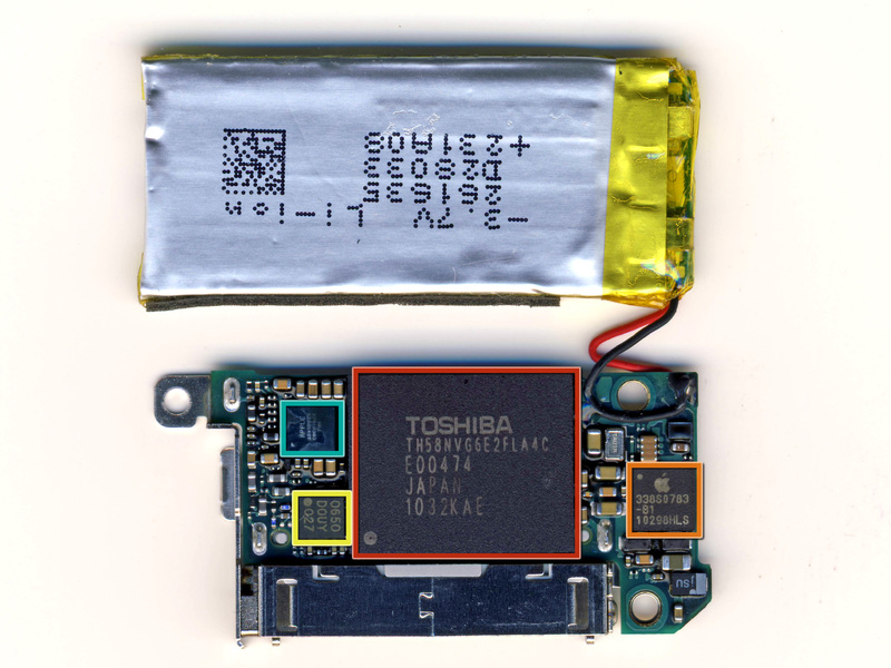

    Posiadam Ipoda nano 6g, który niestety jest zalany. Otworzyłem, wyczyściłem, wygrzałem, ale niestety po podłączeniu na komputerze nie dzieje się nic, ale miejsce zaznaczone na czerwono charakterystycznie tyka (załączam dźwięk)
    Ipod nano 6 - zalany, po czyszczeniu - Itunes: Czekam na Ipoda
    (zdjęcie zaczerpnięte ze strony ifixit.com)
    Poniżej dźwięk wydawany przez dysk SanDisk (na zdjęciu Toshiba):

    Czym czyściłeś, czym wygrzewałeś?

    cała płyta (bez baterii) była zanurzona w izopropanolu a pozniej jeszcze przetarłem mala szczotka zeby pozbyc sie lekkiego bialego osadu. Płyta teraz wygląda jak nowa. Wygrzewałem Hot airem ze stacji WEP 872d+. Czy to pykanie jest normalne (praca dysku) czy cos jest właśnie nie tak?

    Prawdopodobnie nastąpiły zwarcia po zalaniu - tym bardziej że zasilanie nie było odłączone. Chyba możesz przeznaczyć to do utylizacji.

    Witam ponownie,
    Po kliku dniach w izopropanolu i suszeniu mały postęp. gry podłączam ipoda do komputera pokazuje sie CZEKAM NA IPODA - pasek przejdzie do konca i tyle. itunes wywala takie błędy 1601, 1621, 1646 no i komunikaty odłącz i spróbuj ponownie (coś w tym stylu). Może teraz ktoś będzie wiedział co zrobić
