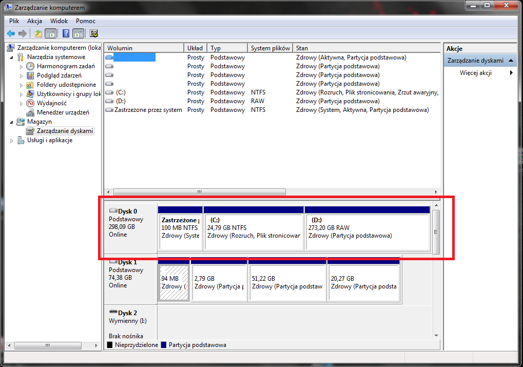

    Cierpiałem ostatnio na zbyt małą ilość miejsca na partycji systemowej C. Postanowiłem więc za pomocą odpowiedniego programu przenieść na nią parę gigabajtów z partycji D. Niestety po drodze coś poszło nie tak jak powinno i zobaczyłem niebieski ekran. Po ponownym uruchomieniu komputera straciłem dostęp do partycji D...
    Dokładniej: Partycja D jest widoczna w oknie mojego komputera, jednak po próbie wejścia do niej widzę następujące po sobie dwa komunikaty:
    Przed użyciem dysku znajdującego się w stacji dysków D: musisz go sformatować
    oraz
    D:\ nie jest dostępny. Wolumin nie zawiera rozpoznawalnego systemu plików. Sprawdź czy załadowano wszystkie wymagane sterowniki systemu plików i czy wolumin nie jest uszkodzony
    Czy da się jeszcze coś z tym zrobić, czy mam raczej pożegnać się z moimi danymi? :) Dodam, że mój system to windows 7 x64, obie partycje to partycje podstawowe oraz program, którym próbowałem "przenieść" trochę miejsca to acronis disk director. Załączam zrzut ekranu z programu DMDE oraz plik z odpowiednimi sektorami dysku. Z góry dziękuję za jakąkolwiek pomoc.

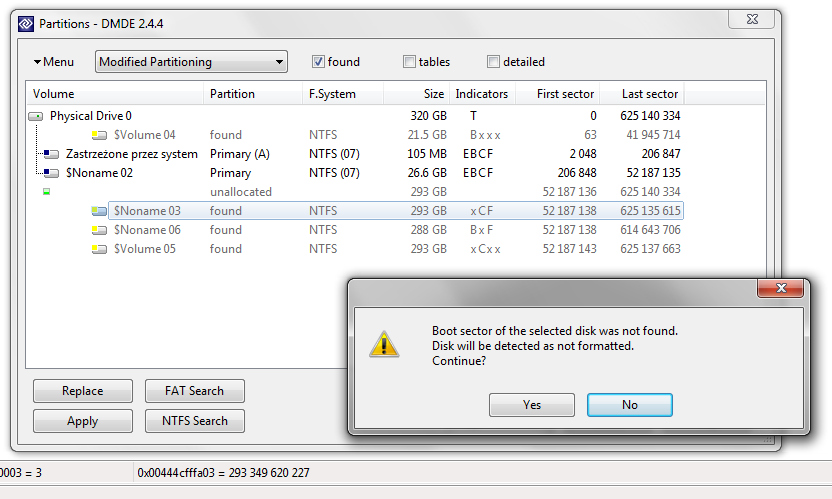

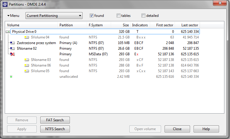

    Zaznacz $Noname 06 - zamknij okno Partitions, Alt+W i wybierz jakąś nazwę pliku. (zapisz jeden sektor do pliku na C)
    Druga ikona od lewej:
    - Tą skreśloną z Ex -> [Remove]
    - $Noname 03 -> [Insert] i PPM na niej: Restore Boot Sector From the Copy
    Z menu: Apply Partitioning...

    Po usunięciu partycji z Ex i kliknięciu na $Noname3 niekoniecznie pojawia się guzik [insert] (zakładam, że to o niego chodziło), jest tylko [replace]. W menu podręcznym jest za to opcja "insert the partition (undelete)". To to samo? W każdym razie po kliknięciu na nią pojawia się taki komunikat:
    Uszkodzona partycja - Wolumin nie zawiera rozpoznawalnego systemu plików.
    Po kliknięciu w menu na "Restore Boot Sector From the Copy", boot sector przywraca się sam skądś. Ten sektor zapisany do pliku trzeba będzie gdzieś zaimportować?

    Ok, [Replace] {PPM: Insert the Partition (Undelete)...}. Ten plik co zapisałeś to bootsektor zgodny z $Noname 06 - w razie czego do wykorzystania jakby coś poszło nie tak. Jeśli się uda, posprawdzasz i wszystko OK z woluminem to można usunąć.
