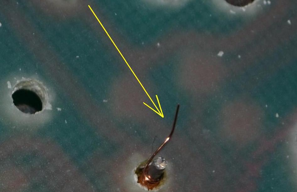

    Pierwsza sprawa, załączaj zdjęcia tak jak zrobiłeś to z pierwszym obrazkiem.
    Pozostałe zdjęcia są prawie identyczne i nic nie wnoszą, usunąłem. Póki co, proszę zakładaj tematy w dziale dla początkujących, przeniosłem.
    Zaznacz element, o który Ci chodzi. Mam podejrzenia, że się grubo mylisz.

    A dokładniej o który drugi rezystor chodzi ? Zaznacz na obrazku!

    Czy prędkościomierz już był w takim stanie od początku ? Ku jasności - nie żywy trup ?

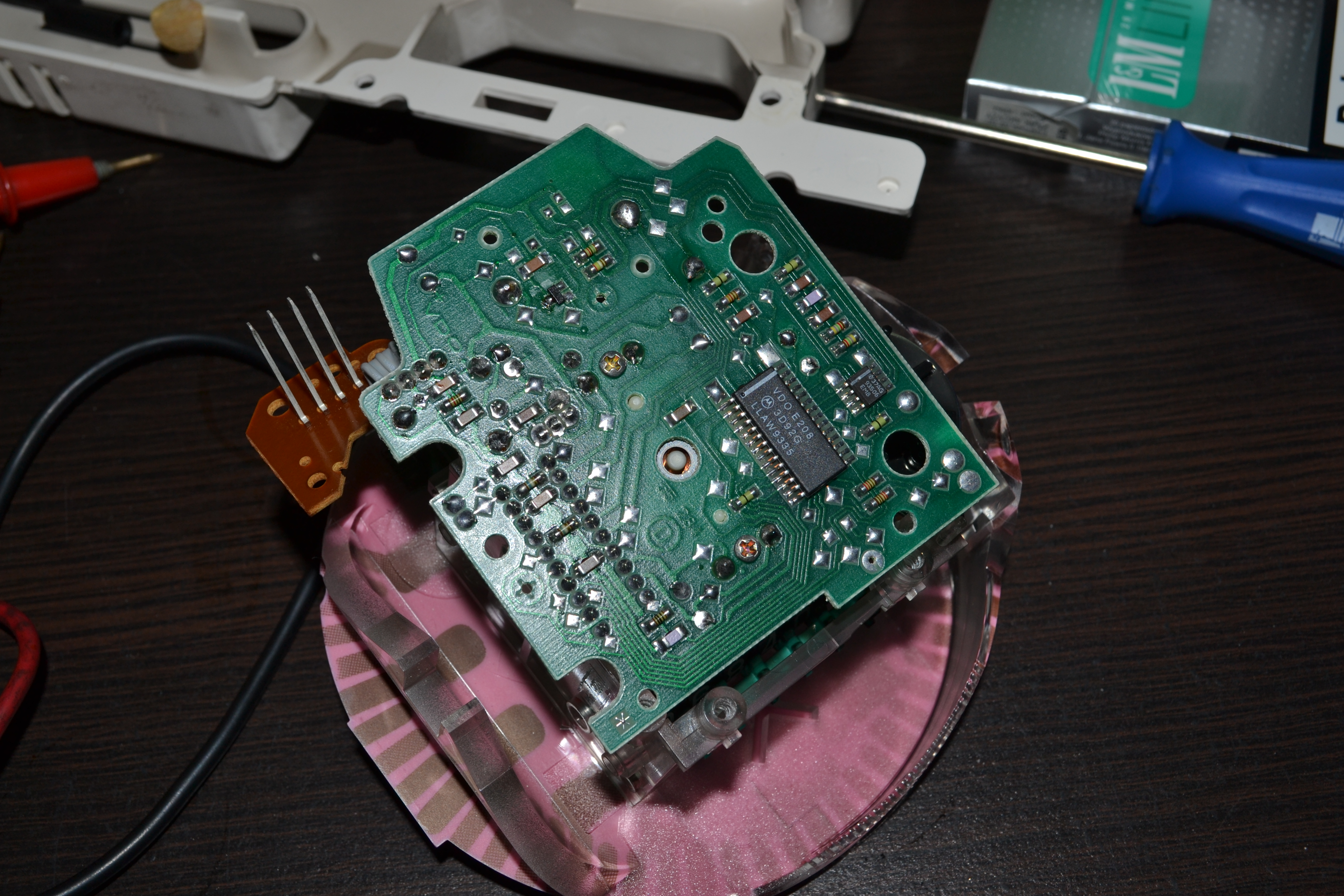

    Przy okazji możesz zrobić foto drugiej cewki żeby było widać urwane piny.

    Wybaczysz, że przywrócę foto z niefartownym demontażem w miejscu łączenia cewki

    Co oznacza niefartowny demontaż ??
    A już widze faktycznie klops :-(
    Miejsce łączenia cewki od prędkościomierza jest nienaruszone jeżeli chodzi o trzpień wchodzący w jej środek wszystko jest jak było... tzn nic nie urwane, nie pękło ni nic...
    Km od zakupu działały ale przez jakieś 200km potem nagle prędkościomierz opadł i klops.
    Czujnik w skrzyni wyjołem, rozebrałem przeczyściłem - obejrzałem. Wygląda na dobry.
    Wiązke przedzwoniłem - przechodzi z czujnika do deski.
    Pozostają zegary albo pierścień w skrzyni.
    Czyli rozumiem że teraz elegancko musze sobie zasponsorować nowe zegary?

    Słuchaj no klasyczny błąd nie pozbyłeś się cyny w miejscu łączenia licznika kilometrów
    Nie działa prędkościomierz Audi 100 C4 - zdjęcia
    bardzo dobry aparat fotograficzny ukazuje w przybliżeniu wyrwane piny
    Widzisz może nawet nie wiesz, że po tej awarii fachowiec wstawił Ci nowsze, niezniszczalne zegary
    Licznik VDO sam z siebie nie robi kaput, bo fizycznie-elektrycznie nie ma nawet takiej możliwości
    Na tym etapie jedyna możliwość, żeby Ci pomóc to doradzić podmiankę na próbe sprawne zegary, a cewkę mam także spokojnie

    bolczyki z pierwszego zdjęcią wchodzą tutaj do cewki gdzie zaznaczyłem tak.
    Elagancko co za idiota przykręca płytkę na śruby, jak trzeba odlutować elementy żeby ją wyjąć.

    Tutaj dopiero po Twojej interwencji dotarło do mnie, że sam popsułem. hmm... Nie wiem czy wymiana cewki pomoże.
    Auto jest z 94 ostatni rok produkcji 100 C4 (do tego avant) - zegary raczej oryginalne, wszędzie daty z okolic 94 roku.
    Czytałem o pierścieniu magnetycznym w skrzyni --- no chyba, że posiadasz zegary na odsprzedaż :) ew cewke...
    Poniżej cały bałagan w dwóch zdjęciach

    Najpierw podmień zegary i nie przesadzaj, że jesteś sam... zobacz kto Ci odpisał i to jeszcze z Warszawy
    Powtarzam choćby coś było nie tak w instalacji, to zabezpieczenia nie pozwalają niczego uszkodzić
    Na upartego cewkę da się rozebrać i złożyc, tylko kto to zrobi
    Jest to nieporównywalnie prostsze do naprawy, niż choćby przekalibrowanie mnożnika z naklejki

    Może jesteś w stanie mi powiedzieć jakie napięcie podać, aby choć sprawdzić sam prędkościomierz czy działa.
