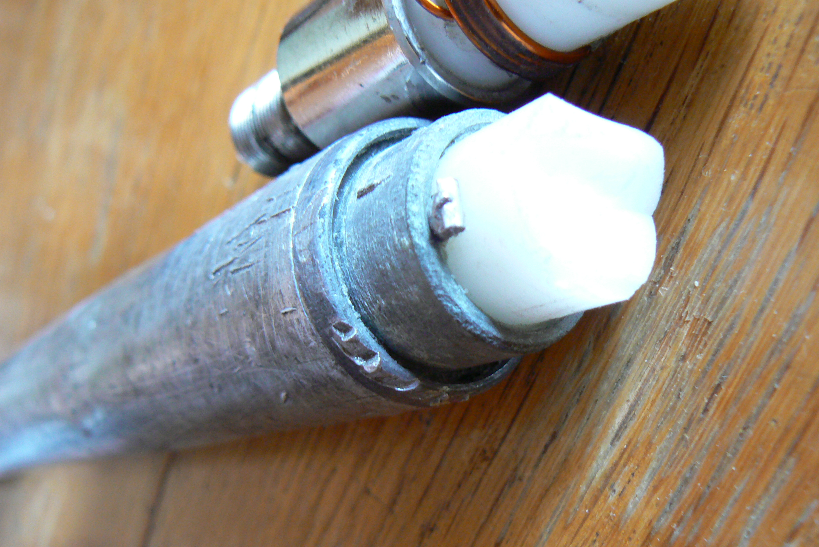

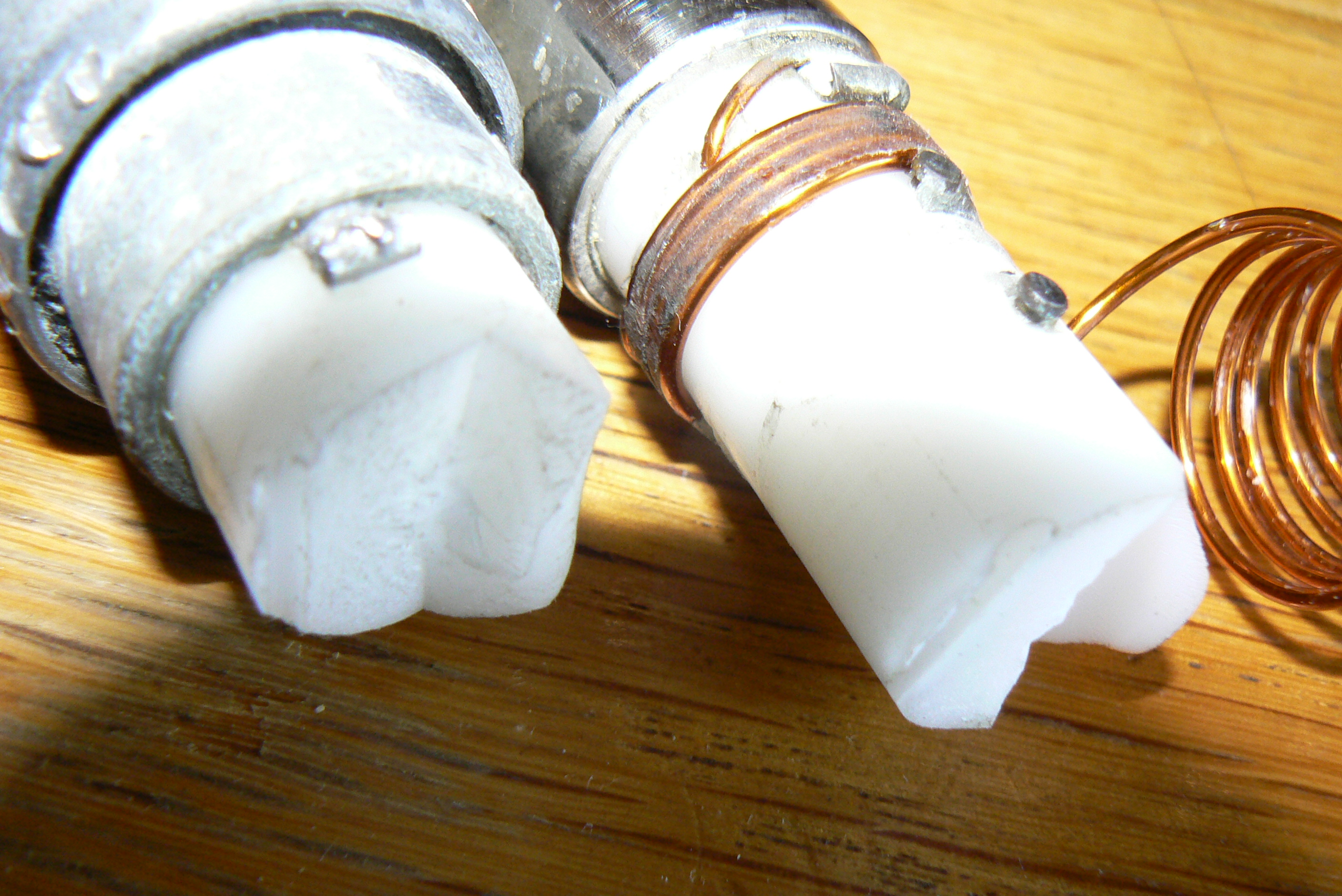

    Pomóżcie. Mam antenę 5/8λ na 11 m wieloelementową. Przy próbie wyprostowania złamał mi się ten pręt teflonowy. Nie wiem za bardzo co zrobić. Trwale posklejać się tego nie da- jak mniemam, ale przyszło mi do głowy żeby naprawić miejsce złamania kołkiem wsadzonym w nawiercone otwory. Jednak najlepszym rozwiązaniem będzie wymiana na nowy. Kłopot w tym że nie za bardzo wiem jak wydobyć ten pręt z promiennika?
    Dzięki za zainteresowanie.

    marcinadamczewski
    Zaraz będą.
    Już są:

    marcinadamczewski
    Już obczaiłem nowe takie elementy. Średnica to 20mm i takie są dostępne na znanym serwisie aukcyjnym.
    Myślę że nie ma co kombinować ze skręcaniem... chyba że jakoś na gorąco, tylko trzeba będzie to wymienić na nowe. Puki co biorę się za czyszczenie miejsc łączenia kolejnych elementów, rozcieńcia i cybantowanie. Dziękuję koledze za zainteresowanie. Jak tylko będzie okazja to przekaże co i jak z tym złamaniem. A tak przy okazji to świetna propagacja była wczoraj. Ja jestem amatorem i używam radia w mobilu, ale wczoraj zrobiłem ponad 300km. Pozdrawiam i dziękuję.

    Możemy również zrobić zupełnie inną cewkę dopasowującą na tej częstotliwości, gdzie indukcja ta musi mieć 180XL co wyjdzie około 1061nH.
    Wyliczyć - policzyć indukcyjność i wstawić w szereg z promiennikiem a środkiem złącza.
    Mechanicznie przymocować promiennik i już. :D
