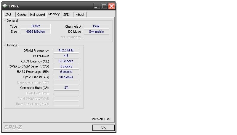

    rogal06
    Jak podkręcić Core2 Duo E6300 z nowym RAM Corsair XMS2-6400 2x2GB?
    Wstawiam tutaj zdjęcie z cpu-z.
    Problem jeszcze w tym, że nie mogę znaleźć dzielnika w BIOSie?? Timingi ustawione ręcznie na 5-5-5-18 i automatycznie też są tak samo.
    Napięcia ręcznie na 1.80V i pod FSB400 na procesorze komputer nie uruchamia się.
    Poniżej FSB350 startuje normalnie.
    Zastanawia mnie też DRAM Frequency z cpu-z - 412.5MHz??
  • #8 12441215
    Pentium320
    Wg CPU-Z masz ustawiony dzielnik na 4:5, co przy FSB 400MHz da taktowanie pamięci 1000MHz, co najwyraźniej jest wynikiem nieosiągalnym dla obecnych Corsairów. Musisz zmienić koniecznie ten dzielnik na 1:1. W BIOS-ie nazywa się to róznie. Może to być pod DRAM Frequency (Wtedy ustawiasz na 800MHz przy FSB 400MHz), może to także mieć nazwę System memory multiplier (SPD) - wtedy dajesz 2.00. Ogółem w każdym biosie jest to przedstawione inaczej i musisz znaleźć gdzie to jest u Ciebie.

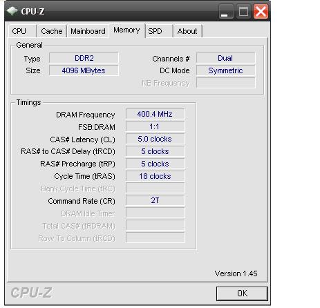

    rogal06
    Teraz wygląda to tak!
    Mnożnik jak widać się przestawił. DRAM Frequency skacze pomiędzy 400.5 a 400.4 - mam rozumieć, że to normalne?
    Procesor oczywiście działa na 2800MHz.
    Raz mi się zrestartował do tej pory, zobaczymy jak będzie dalej.
  • #11 12444392
    rogal06
    Wszystko pracuje jak należy. Dzięki Pentium za pomoc!
