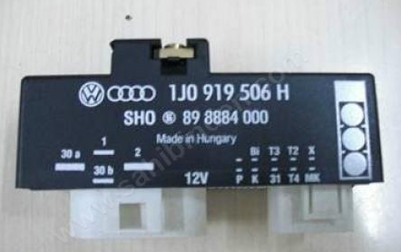

    Witam posiadam Golfa IV. Problem polega na tym ze jak włączę klimatyzację to wiatraki nie kręcą się (klimatyzacja załącza się). Sprawdziłem bezpieczniki przy akumulatorze wszystkie ok, wymieniłem czujnik ciśnienia klimatyzacji. Wentylatory sprawdzałem na krótko tzn wypiąłem kostkę z czujnika temperatury zrobiłem zworkę przy pierwszym połączeniu słychać tylko kliknięcie przekaźnika pod akumulatorem a druga zworka załączyła wentylatory na 2 biegu. Same wentylatory podłączyłem bezpośrednio do akumulatora i działają pierwszy i drugi bieg.

    ile przekaźnik ma łapek bolcy
    2 to tak jak piszesz przełączanie cewki sprawdź kable i sprawdź przekaźnik to że cyka nie znaczy że przekazuje prąd

    Model przekaźnika to 1J0919506H szukałem w internecie schematu ale nigdzie nie mogę znaleźć. Sprawdziłem go dokładnie tzn zdjąłem obudowę i podłączyłem go w samochodzie. Wypiąłem wtyk z czujnika temperatury z chłodnicy i zrobiłem zworke w miejscu gdzie przekaźnik tykał a nie uruchamiał wentylatorów i okazało się że tylko jeden przekaźnik z tych dwóch załączał się a ten drugi nie po ręcznym zetknięciu styków z tego drugiego przekaźnika wentylatory zaczęły chodzić. Teraz moje pytanie z kąt mogę wziąć schemat? Inne pytanie czy mogę kupić zamiennik z innym numerem ponieważ te na allegro są dość drogie.

    ile ma nóżek bo koledze sprawdzałem też ma taki patent i wiarę prosto było go przemierzyć
    można to też zrobić na 2uch zwykłych przekaźnikach po 5-10 zł szt
    jak czujnik temp w chłodnicy ten co mostkowałeś daje (zamyka obwód) czyli daje +12V lub masę na cewkę przekaźnika obw w tych standartowych to 85<masa>=86<+12V> i przekaźnik daje właściwy prąd na wiatrak , drugi obwód 2 bieg będzie sterowany od klimy czyli musisz znaleźć do do przekaźnika idzie po odpaleniu klimy który kabel ,,

    30 a i b to powinny być stałe zasilania zobacz czy na obu jest 12V resztę trzeba by ze schematem i miernikiem przestrzelać gdzie co idzie

    Tak to się zgadza jest +12.
