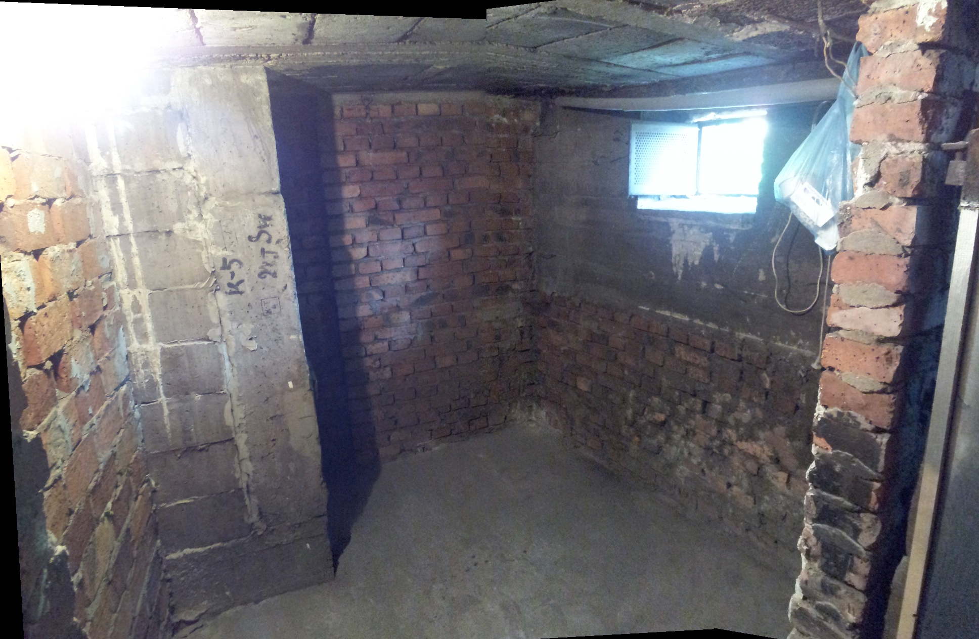

  • #6 12447147
    eugon
    Posty: 77
    Ocena: 346
    Teraz wszystko powinno się wyjaśnić.
    Jak tanio zorganizować warsztat elektroniczny w piwnicy? Jak tanio zorganizować warsztat elektroniczny w piwnicy? Jak tanio zorganizować warsztat elektroniczny w piwnicy?

  • #8 12453943
    agrafek
    Posty: 294
    Ocena: 13
    Jak wyżej uważam że okno można poświęcić na doczepiany wentylator, światła z niego będzie tyle co kot napłakał ze względu na lokalizację.
    Odnośnie drzwi, z tymi widocznymi na zdjęciu ja bym bał się robić wewnątrz warsztat z cennym sprzętem. Są niby mocniejsze wcześniej ale nie ufał bym i tak. Nie wszędzie można tak zrobić ale postaraj się wstawić chociaż lepsze drzwi, znajdziesz coś używanego lub po ekspozycyjnego z wgnieceniami za ~200zł (naturalnie mowa o drzwiach zewnętrznych).
    25cm na ścianie 1,5m powinno wystarczyć na jakieś półki dla podzespołów lub narzędzi. Jeżeli na/przy ścianach 1,1m i 2,4m nie zamontujesz nic wielkiego to powinno być wygodnie jeżeli chodzi o pracę i poruszanie się.
    Jak chcesz bawić się w wykańczanie sufitu żeby wyglądał mniej odstraszająco to w tym przypadku są tylko dwie sensowne opcje : Farba... duuuużo farby, najlepiej naturalnie białej ;-) lub tanie kasetony ze styropianu klejone bezpośrednio do sufitu. Ale widząc nierówności to moim zdaniem chlasnąć farbą i zapomnieć o tym.
    Ściany nie będą problemem bo masz płyty KG więc machniesz je na plackach kleju do ściany i będzie estetycznie. Domyślam się że wiesz jak wykonywać ściany z KG i rozplanowanie wcześniejsze zawieszanych elementów żeby nie było problemów że Ci kawałek ściany odpadnie.

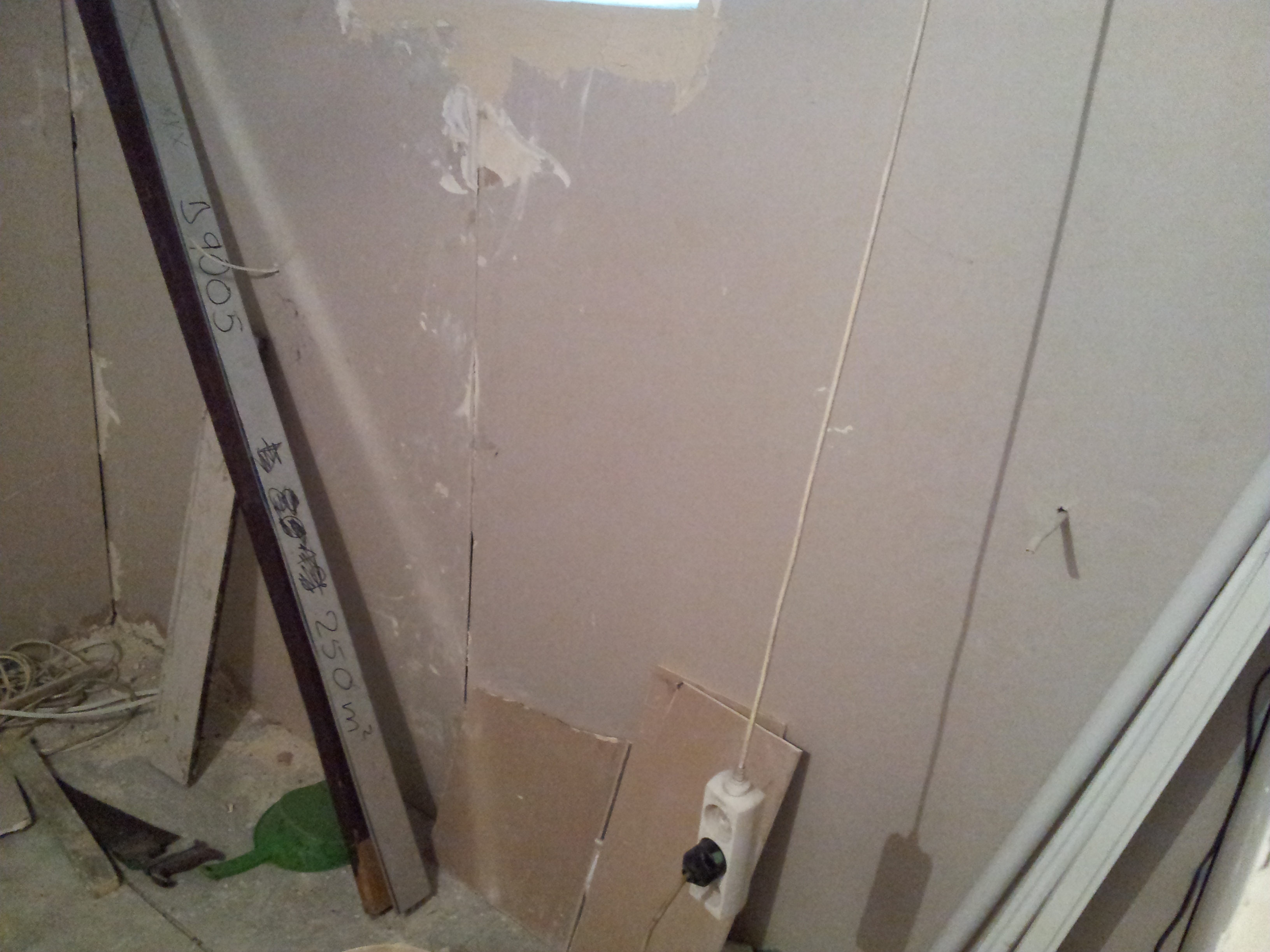

  • #12 12468568
    eugon
    Posty: 77
    Ocena: 346
    Dzień 2,3.
    Ciąg dalszy sprzątania, pozbycie się starej puszki, wyrwanie przewodów z włącznika światła, trochę kucia(wyrównanie ścian), ściany trzymają pion.

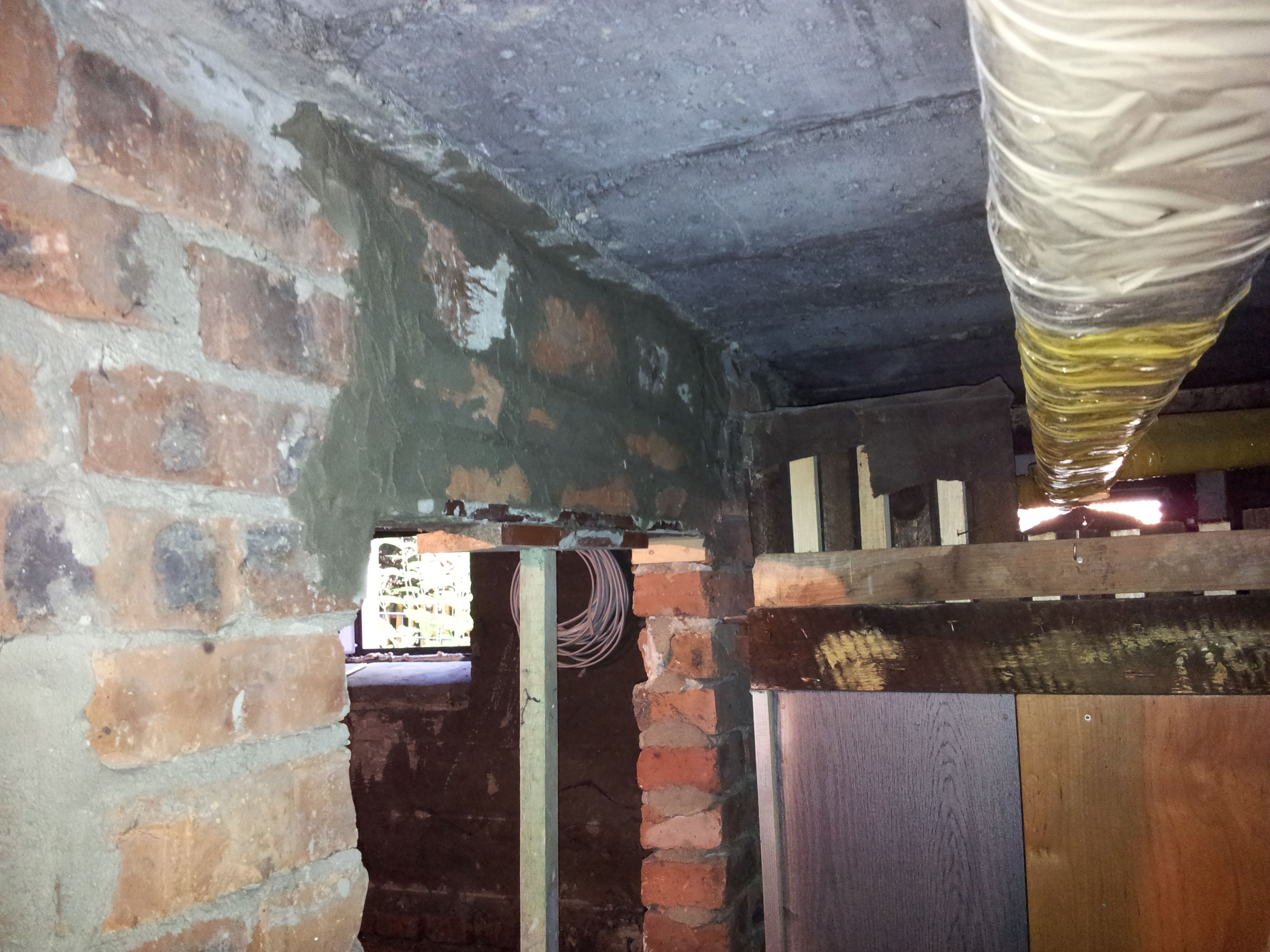

    Dzień 4
    Dorobiłem kawałek muru nad drzwiami, i pozaklejałem parę dziur.
  • #14 12479546
    bmserwis
    Poziom 36  
    Posty: 4259
    Pomógł: 262
    Ocena: 200
    Nie wiem czy to tylko na zdjęciu tak wygląda, ale osadzenie nadproża jest co najmniej dyskusyjne.
  • #15 12479823
    eugon
    Posty: 77
    Ocena: 346
    Są to dwa takie kątowniki, wpuszczone w cegły z dwóch stron.
    Później na to klejone cegły.
  • #16 12479946
    bmserwis
    Poziom 36  
    Posty: 4259
    Pomógł: 262
    Ocena: 200
    OK nie widziałem właśnie tego wpustu i to budziło mój niepokój (myślałem, że nie zachodzą w cegły).

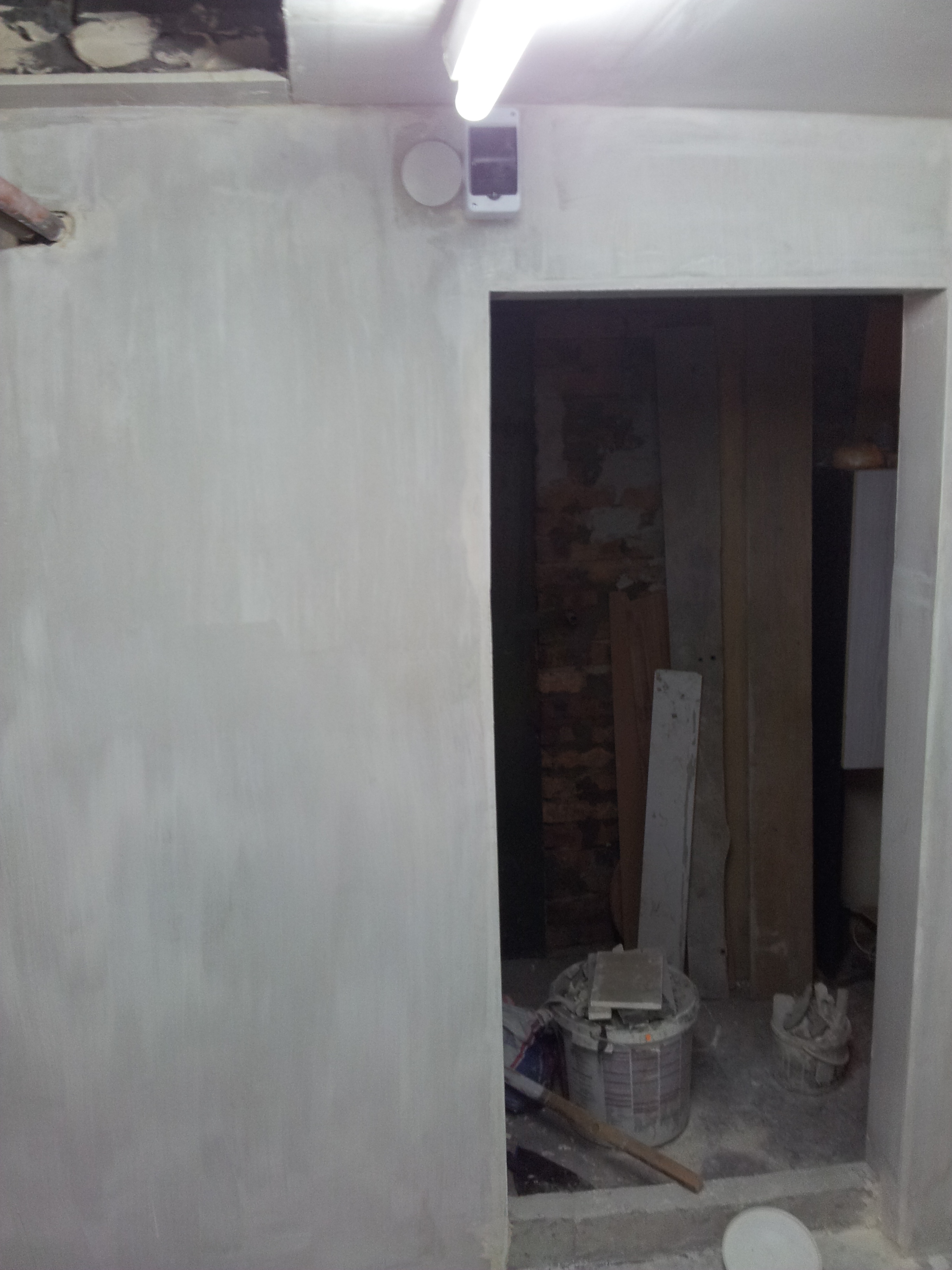

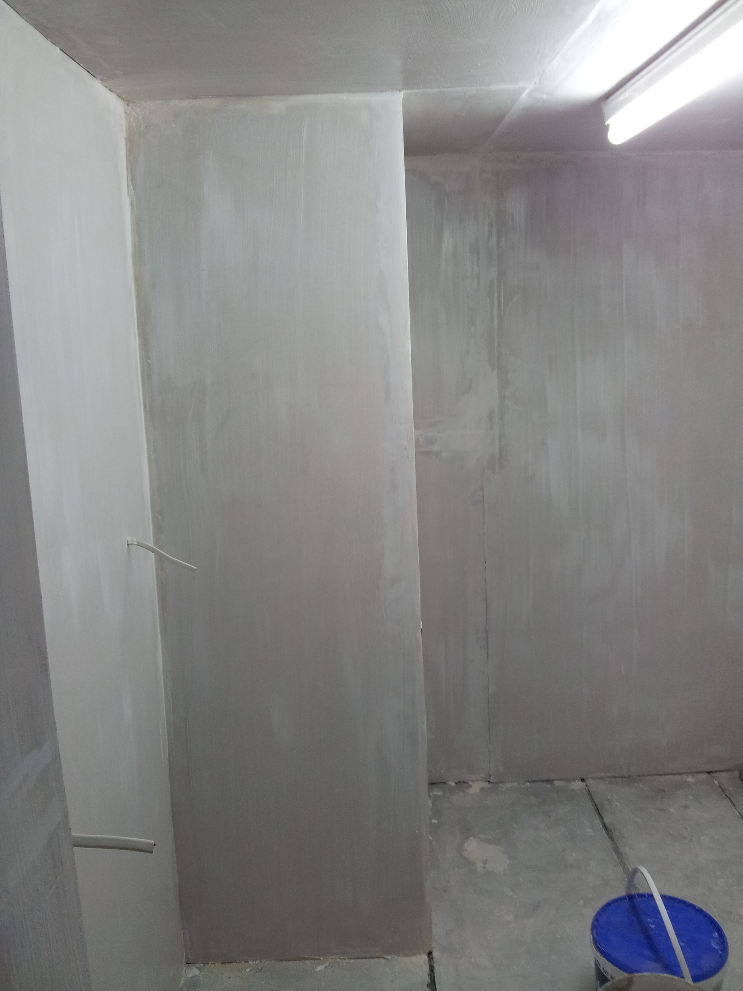

    Dzień 10,11,12,13
    Wygładziłem ściany,
    Na sufit przylepione płyty K/G,
    Ściany zagruntowane i jeden raz pomalowane białą farba.
    W końcu będę montował drzwi bo jakoś czasu brakło, no i w poniedziałek prawdopodobnie zacznę robić podłogę.
    I wszędzie już zamontuje gniazdka.
    Jak tanio zorganizować warsztat elektroniczny w piwnicy? Jak tanio zorganizować warsztat elektroniczny w piwnicy? Jak tanio zorganizować warsztat elektroniczny w piwnicy? Jak tanio zorganizować warsztat elektroniczny w piwnicy? Jak tanio zorganizować warsztat elektroniczny w piwnicy? Jak tanio zorganizować warsztat elektroniczny w piwnicy? Jak tanio zorganizować warsztat elektroniczny w piwnicy?
  • #21 12541293
    agrafek
    Posty: 294
    Ocena: 13
    Wygląda to całkiem nieźle, nie mogę się doczekać finału prac ;-) Ciekaw jestem efektu końcowego.

    Dojście do piwnicy:
    Dzisiaj pomalowałem i położyłem panele.
    Jest to taki jaśniejszy zielony, na zdjęciach trochę ciemniejszy wygląda.
