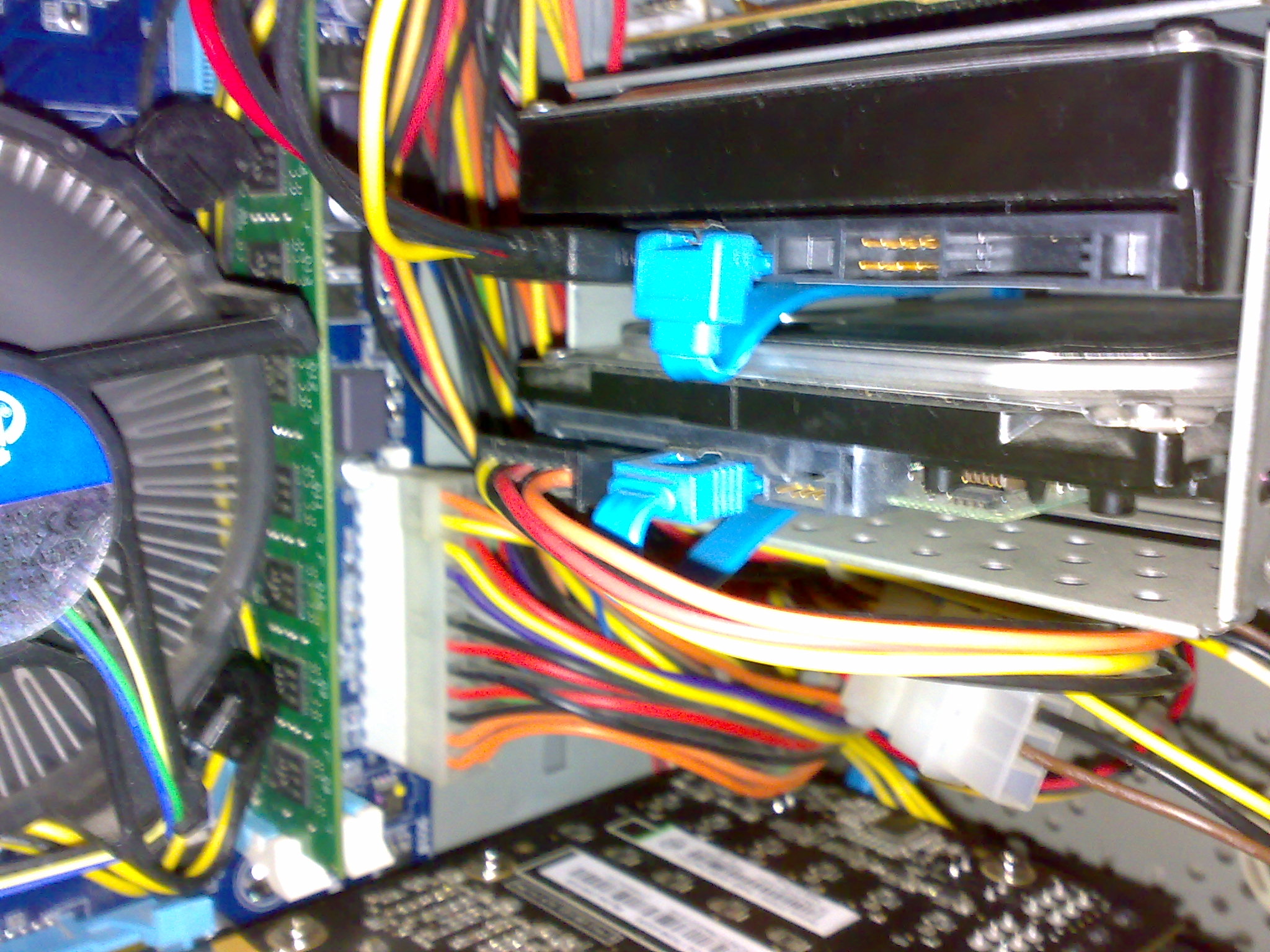

    Wczorajsza temperatura dysku Seagate ST3160815AS zmotywowała mnie do stworzenia tego tematu. W tym upalnym dniu dysk osiągnął... 53°C! Drugi dysk, SAMSUNG HD321KJ w tym czasie miał jakieś 45°C więc nie najgorzej. Wiem że w przypadku takiej obudowy można niewiele zrobić ale cokolwiek by się przydało. Obudowę komputera mam ciągle otwartą, gdyby tak nie było to dawno wszystko by się zagotowało.
    Dysponuję wentylatorkiem 50mm, 80mm jednym wolnym molexem i dwoma mini-molexami.
    Jak obniżyć temperaturę dysku Seagate ST3160815AS do bezpiecznego poziomu? Jak obniżyć temperaturę dysku Seagate ST3160815AS do bezpiecznego poziomu? Jak obniżyć temperaturę dysku Seagate ST3160815AS do bezpiecznego poziomu?
    Proszę o pomoc! :c

    Wcześniej tam też był dysk, pod ATA :D Mógłbym tak zrobić, ale wątpie że starczy kabla sygnałowego ;c Już teraz są bardzo naprężone...

    DriverMSG napisał:
    Więc przestaw je na szynach w głąb obudowy, a pomiędzy dyski a przednią część obudowy zamontuj wentylator.
    Bardziej w głąb się nie da ich przestawić. Z przodu nie wejdzie inny wentylator niż ten 5cm, ale mimo wszystko nie może tam być, bo nie będzie się obracał jeśli miałby dmuchać na dyski (łopatki wentylatora by zatrzymywały się na blasze obudowy).
    quinty napisał:
    Wentylator na front obudowy. Masz po to w metalu te dziurki. Jeśli w plastikowej części frontu nie ma otworu to otwornica + kratka. Tylko największy problem, że kieszeń na dyski jest tak wysoko, dużo powyżej otworu na wentylator.
    Na dole właśnie można by dać tego 8cm, ale nic to nie da. Poza tym z przodu nie mam dziurek w obudowie ;c

    Wobec tego rozważ zmianę obudowy na większą.

    Rozważam to od dawna, ale nie mam pieniędzy, a badziewne obudowy od Tracera czy Logica szkoda jakiegokolwiek grosza.
    Przełożyłem Samsunga do zatoki 5,25' teraz temperatury na pewno będą niższe :] Mimo tego i tak przydała by się zmiana budy... Chyba założę temat dotyczący pomocy w znalezieniu czegoś taniego.
    Dziękuję za pomoc, pozdrawiam! :)
