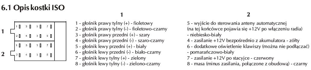

    Witam!
    Czy ktoś mółby mi podać rozpiskę wyprowadzeń na złączu w radiu samochodowym SHERWOOD XC-6850.
    Z góry dzięki.
  • #2 2411483
    outatime
    Odgrzebałem jakże stary temat...
    Czy ktos juz znalazl opis wyprowadzen tego radia????
    Posiadam takie radyjko niestety bez wtyczki. Ktos wyprowadzil na zewnatrz przewody od glosnikow oraz jeden wspolny + i mase. Niestety radio dziala bez podswietlania..
    Prosze pomozcie. Spedzilem godziny czasu na wyszykanie tego w necie i niestety nieudalo mi sie...
