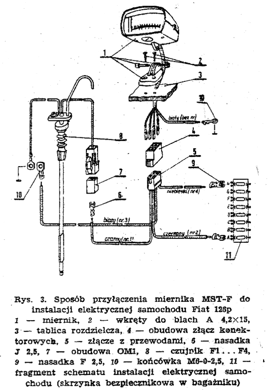

  • #16 7444151
    Adampio
    Odgrzebię temat żeby nie mnożyc bytów.
    Mam wskaznik MST-F, ktory pasowalby mi wzorniczo do busa ogorka ale wydaje sie byc martwy (wskaznik ofkors ;-) ).
    Sam galwanometr dziala bo badany omomierzem wychyla sie, natomiast po podlaczeniu plusa (kabelek czerwony) i minusa (biały bez koncówki*) z prostownika 12V wskazowka ani drgnie (w obu polozeniach bocznego przelacznika).
    *) w tym watku napisano ze masa to kabelek czarny ale tutaj: Link napisano ze ma to byc jeden z bialych, co dodatkow zgadza sie z zasilaniem żaroweczki podswietlenia do ktorej dochodzi ten sam bialy oraz niebieski (+).
    Podobnie zero reakcji po polaczeniu z bagnetem, ktorego oporność we wrzacej wodzie wynosi okolo 100k i rosnie po wyjeciu w wody (skonczylem na pomiarze 180K - gdy bagnet od zewnatrz mial temperature otoczenia).
    Czy brak wskazan to kwestia rodzaju zasilania (prostownik a nie akumulator), da sie to jakos prosto naprawić, czy tez wskaznik należy po prostu wyrzucić? :-(
    mała poprawka po zmiane zasilacza: wskaznik ma chyba dwie masy: czarny kabel = masa do pomiaru napiecia i jeden z bialych kabli = masa żaroweczki podswietlenia. Jak na plusie sa kable czerwony i niebieski to woltomierz pokazuje dobrze napiecie i podswietlana jest skala. Niestety jak sie przelaczy wskaznik na termomet to wskazowka leci do konca skali.
    Pytanie: jak podlączyc czujnik temperatury??

  • #18 8106441
    freeman1982
    trochę późno ale zawsze coś
    podłączenie wskaźnika temp/aku marki Lumel
    kable co idą do masy białe muszą być podłączone oddzielnie do 2 różnych punktów w karoserii.
    a ktoś wie jak sprawdzić sam bagnet czy działa?
