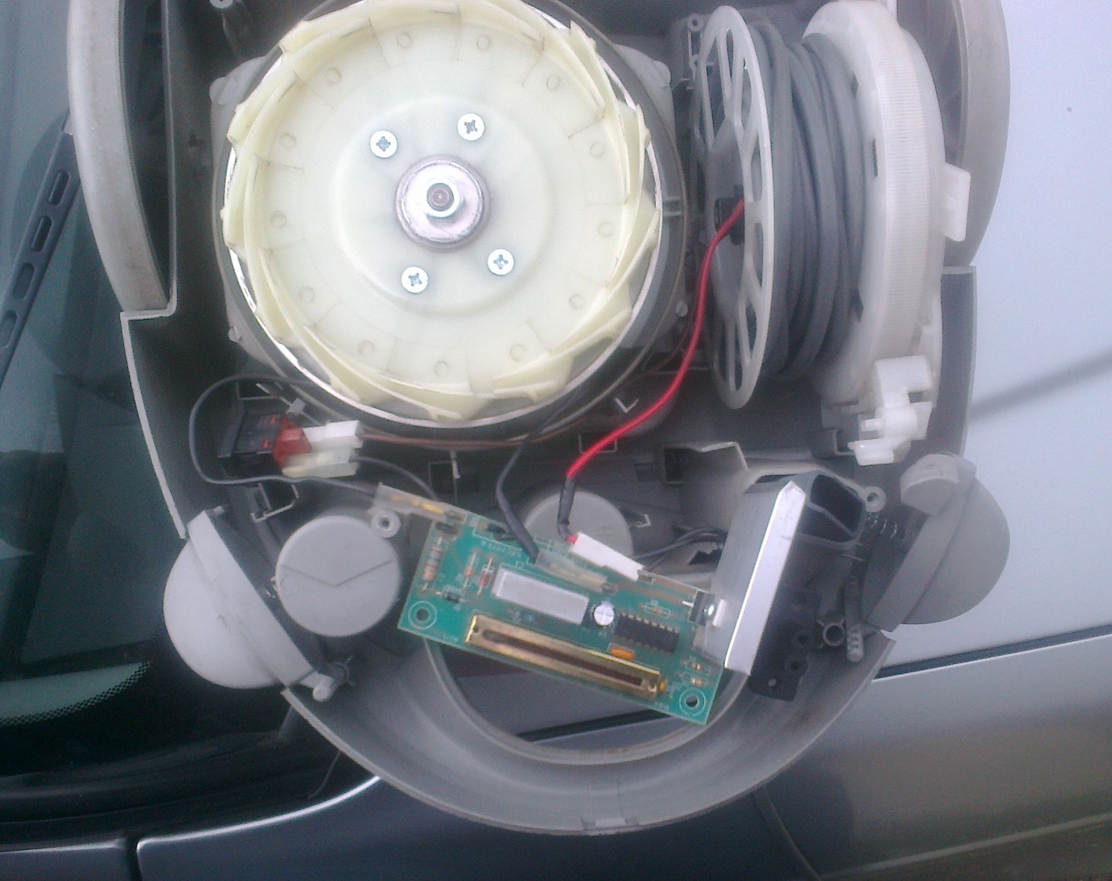

    Szanowni koledzy mam taki problem, a mianowicie oddałem do naprawy odkurzacz Zelmer Meteor 2 Typ 400.0 w następnym dniu powiedziano mi, że naprawa wyniesie 180 zł. Zrezygnowałem z naprawy, kupiłem nowy. Meteor otworzyłem w garażu i okazuje się, że rozsypała się turbina a kabelki spięte z pominięciem regulatora. Kupiłem nową turbinkę i silnik śmiga, z regulatora wlutowałem spuchnięty kondensator zastępując nowym, ale nie mam pojęcia jak prawidłowo podłączyć kable do regulatora, moja płytka wygląda Jak podłączyć kable do regulatora w odkurzaczu Zelmer Meteor 2 400.0? tak :
    https://obrazki.elektroda.pl/7142283100_1371920584.jpg
    a moja prośba to najlepiej real foto, lub odręczny schemat zrozumiały dla laika. Bardzo proszę o pomoc i z góry dziękuję.

    Powiem szczerze, że już tą fotkę oglądałem i jak pewnie sam zauważyłeś brak jest koła zwijającego przewód z którego wychodzą dwa przewody czerwony i brązowy z czego brązowy idzie do włącznika. Ja natomiast nie wiem gdzie wpiąć czerwony w którą stopkę na płytce poz 1 czy poz 2 ?? Jak podłączyć kable do regulatora w odkurzaczu Zelmer Meteor 2 400.0?

    Szanowni Koledzy metodą pomiarów napięć sam doszedłem do prawidłowego połączenia, które umieszczam na foto, mam nadzieję, że ktoś skorzysta bez zbędnego głowienia się.
    Ponadto mogę dodać, że oryginalny triak BTB16/600BW zastapiłem triakiem BTA16/600BW a kondensator 470UF 10V kondensatorem 470UF 25V wszystko działa pięknie, regulacja obrotów jest płynna a silnik pracuje równo.
