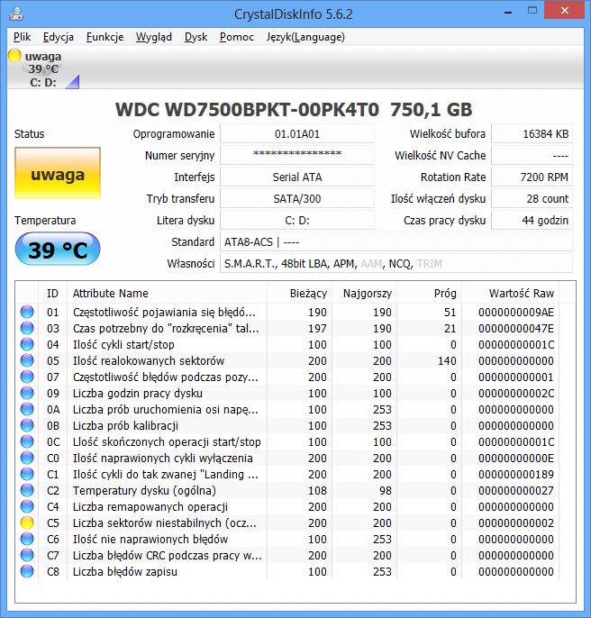

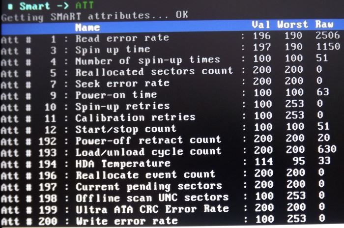

    Po zakupie dysku WD 2,5'' 750 GB gdy zainstalowałem system operacyjny i zacząłem instalować programy pojawiły się błędy C5 w SMART. Próbowałem trzykrotnie zerować dysk i instalować na nowo programy ale bezskutecznie. Scenariusz powtarzał się czyli na początku nie ma błędów ale podczas instalacji programów pojawiają się błędy C5. Oto screen ze SMART dysku w programie CrystalDiskInfo:
    WDC WD7500BPKT-00PK4T0 - Błędy C5 w SMART po instalacji programów, gwarancja?
    Dysk jest na gwarancji dwuletniej. Co można w tej sytuacji zrobić ? Czy serwis przyjmie taki dysk na gwarancji przy tych usterkach?

    Wyzerowałem ponownie dysk i następnie sprawdziłem smart w programie MHDD:

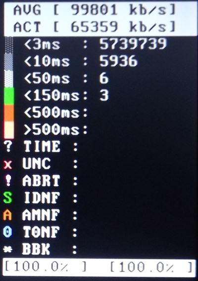

    Wykonałem skanowanie z remapem:

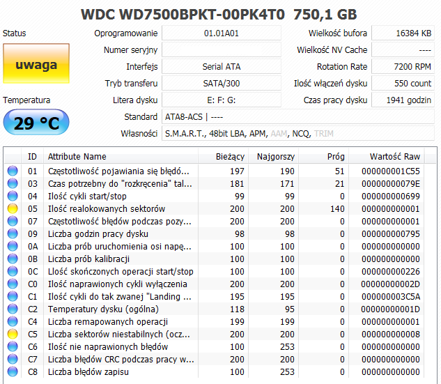

    Zainstalowałem system operacyjny oraz programy i po pewnym czasie zauważyłem błąd C5 w smart:

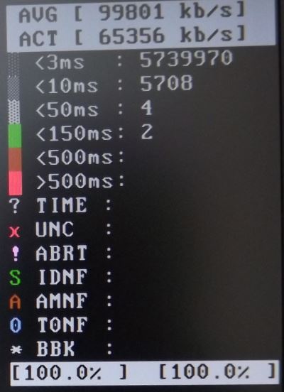

    Wykonałem ponownie skanowanie z remapem:
    Wygląda na to że remap nie został wykonany gdyż nie zostały znalezione bad sectory. Widać że zostały znalezione bloki dysku o czasie dostępu między 50 a 150 ms. Jaki jest stan dysku ? Czy można jeszcze coś zrobić ?
  • #6 12455611
    artaa
    Posty: 15059
    Pomógł: 1813
    Ocena: 1688
    Dziwnie się zachowuje c5 w tym WD, jakim PSU (model, nazwa i wiek) jest zasilany?

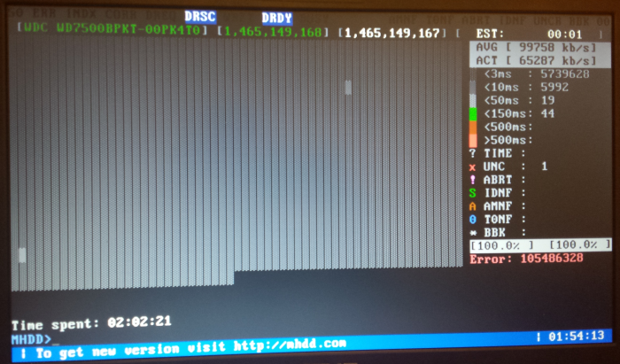

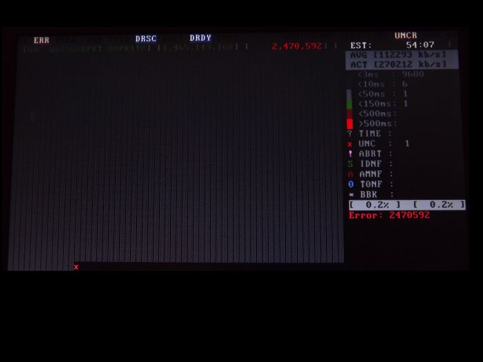

    Liczba błędów C5 wzrosła do 5. Wykonałem skan MHDD z włączoną opcją remap:
    Skan zatrzymuje się na znalezionym błędzie i nie wiem jak wznowić skan. Ilość błędów C5 zmniejszyła się do 4. Złącze dysku nie wygląda mi na zabrudzone. Dysk podłączałem do różnych złączy zarówno w laptopie jak i w komputerze stacjonarnym oraz sprawdzałem dociśnięcie w złącze i jest tak samo. Wysokość dysku jest taka sama jak poprzedniego. Co to oznacza i czy można coś jeszcze zrobić ?
  • #14 12515775
    Brodi
    Poziom 32  
    Posty: 1480
    Pomógł: 189
    Ocena: 185
    Wygląda jak klasyczny upadek :]
    REMAP OFF, ERASE DELAYS ON , start 2000000 stop 3000000, loop erase ON - jak z takim ustawieniem nie przejdzie to reklamuj dysk albo wytnij pierwsze 1,5GB poza partycje bo inaczej nic z niego nie będzie.

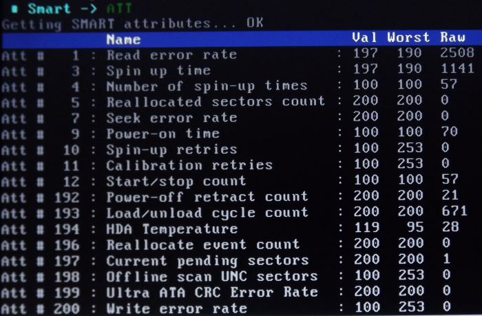

    Sprawdziłem jeszcze raz smart dysku oraz skan MHDD. Doszedł błąd 05 oznaczający bad sektor.
    Screeny są poniżej:
    Wychodzi na to że zostaje tylko wymiana na nowy w ramach gwarancji. Mam pytanie czy serwis WD wymieni go bezpłatnie w ramach gwarancji przy jednym bad sektorze?
    To nie jest jedyny błąd, jest jeszcze parametr 01 gdzie powinno być zero, oraz parametr C5.
    Sądzę, że nie będzie żadnych problemów.
