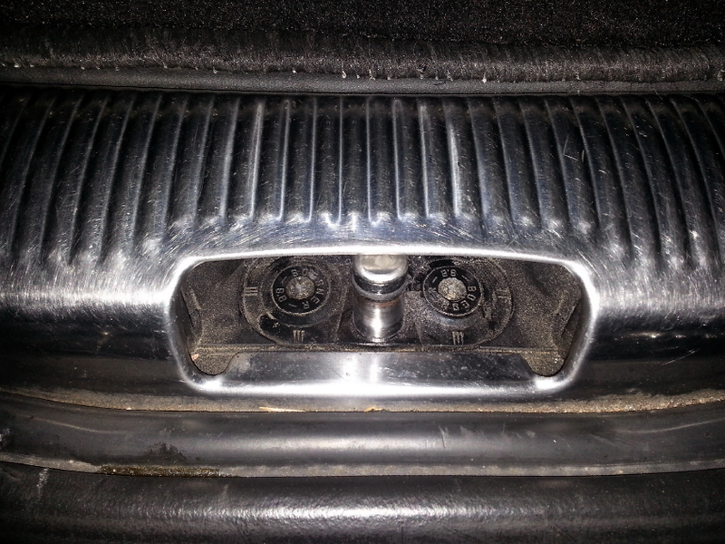

#1 12446368 23 Cze 2013 00:26 piou piou Poziom 10 #1 12446368 23 Cze 2013 00:26 Witam, Proszę o pomoc w wymianie rygla w Passacie B5 Kombi. Nie wiem jak zdemontować dolną listwę metalową, która osłania rygiel. Nie widzę żadnych śrub a nie chcę się z nią szarpać i wyrywać na siłę.
#2 12446564 23 Cze 2013 08:41 misiek-888 misiek-888 Poziom 36 Pomocny post? (0) #2 12446564 23 Cze 2013 08:41 Zdejmij uszczelke i zobaczysz w którym miejscu są zatrzaski . Podwadź delikatnie i zdejmiesz.
#3 12447800 23 Cze 2013 15:50 piou piou Poziom 10 Autor tematu Pomocny post? (0) #3 12447800 23 Cze 2013 15:50 Po zdjęciu uszczelki nie widać zaczepów. Ciągłemmmm ile sił i nie odchodzi. Nie mam pojęcia jak to zdjąć

#5 12490921 05 Lip 2013 20:14 piou piou Poziom 10 Autor tematu Pomocny post? (0) #5 12490921 05 Lip 2013 20:14 Listwa ma cztery zaczepy i faktycznie trzeba bardzo mocno szarpnąć i to bardzo. Pozdrawiam i dziękuje za pomoc.
