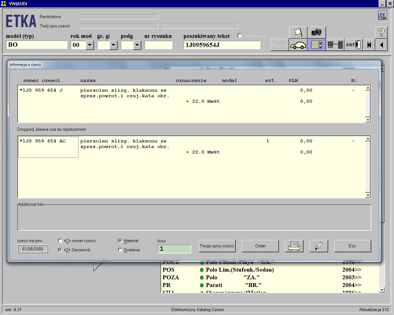

    pytanie brzmi:czy czujnik skrętu o numerze: 1J0959654AC to może być wstawiony zamiast czujnika o numerze:1J0959654J ?
  • #2 15335156
    thornx
    Raczej tak, bo szukałem o oznaczeniu 1J0959654J i zamiennik to 1J0959654AC.
