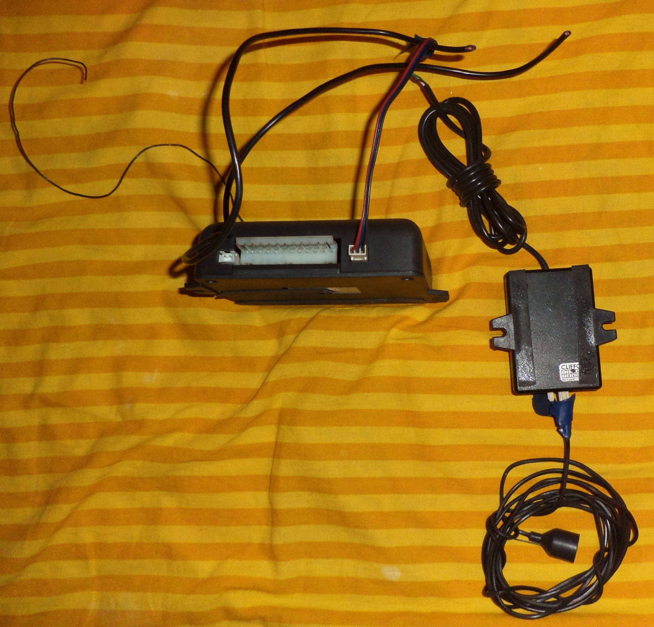

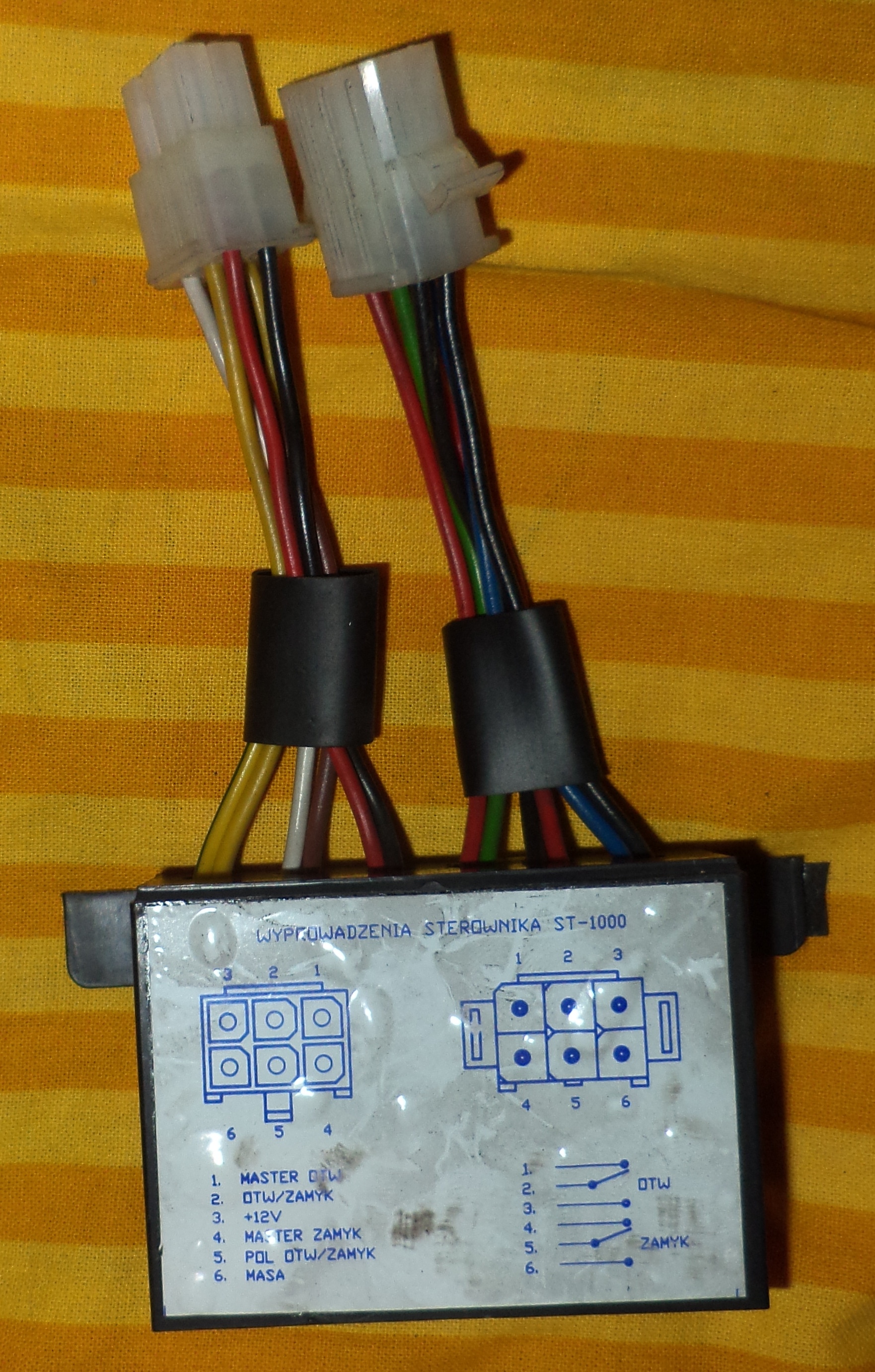

    Wykręciłem od Skody Favorit cały komplet centralnego zamka, czyli siłowniki, sterownik zamka oraz auto alarm bo to wszystko było sterowane przez autoalarm i pilot do autoalarmu.
    Pytanie moje brzmi czy jest możliwosć podłączenia tego do mojego Opelka Astry i też się nasuwa pytanie czy oby wszystko wykręciłem?

    Na zdjęciach zdjęciach masz sterownik centralnego zamka,oraz autoalarm i czujniki ultradźwiękowe.Czy w swoim aucie masz centralny zamek z kluczyka .
  • #4 12448256
    nikusert
    Poziom 41  
    Czy masz siłowniki z odzysku (uniwersalne),jeżeli nie ,musisz kupić ,chociaż jeden ,by sprawdzić czy jest możliwość zamontowania.To najważniejszy etap .

    Montaż łatwy i prosty, ewentualnie mogą być problemy z cięgnami od siłowników, które są wygięte pod Favoritkę i blachami mocującymi.

    Dzięki za tutka, szkoda że gościu nie opisał gdzie się podłączył w elektryce.
    Także próbuje na krótko sam w domu to podłączyć i mam kilka pytań:
    Zasilanie podłączyć od strony sterownika centralnego zamka czy autoalarmu, przypomnę że centralny i alarm są do siebie podłączone.
    Schemat tego autoalarmu mam jak coś, tu jest dostępny.
    https://www.elektroda.pl/rtvforum/topic874610.html#4480418
    edit:
    niby marka i model ten sam, ale u mnie ten alarm się trochę różni, a napewno prawym 7 pinowym gniazdem, u mnie są 3 piny
