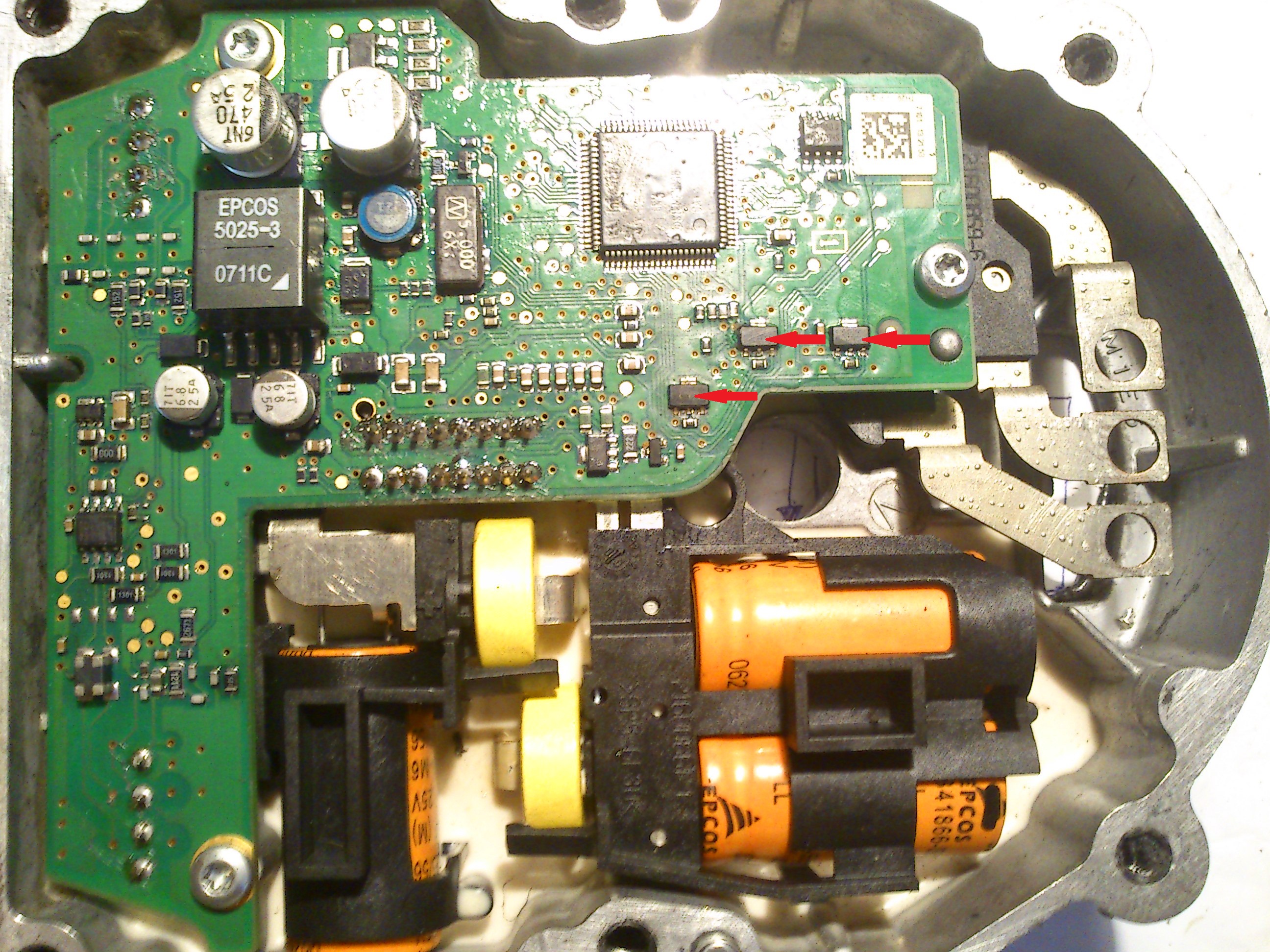

    Witam potrzebuję rozkodować 3 elementy zaznaczone na zdjęciu w pompie wspomagania KOYO,na jednym elemencie udało mi się odczytać numer:
    502K
    7076
  • #2 12452009
    Sady
    Daj zdjęcie w dobrej rozdzielczości (z małym ISO), a lakier ochronny należy wpierw "z demontować" z elementów.
  • #3 12452033
    mMATYSs
    właśnie problem w tym że ktoś już próbował odczytać symbole z tych elementów i dwa z nich tak przetarł ze w ogóle nie ma oznaczeń jedynie oznaczenie zostało na elemencie całkowicie z prawej strony i jest to tak jak pisałem:
    502K
    7076
    #4 12452048

    a gdzie można dostać taki element bo właśnie jeden jest tak przetarty ze tak powiem do żywego i wydaje mi się że przez ten element pompa nie startuje a mianowicie jest tak ze na samym zapłonie można skasować błąd 00566 a gdy się zapali silnik to pompa przekręci wirnikiem tak o 1/4 obrotu i staje i znowu błąd 00566

    mMATYSs
    teraz jak się przyjrzałem to już wiem co jest grane ktoś nie umiejętnie próbował rozebrać tą pompę i pokrzywił talerzyk zaznaczony na zdjęciu a ten z kolei ściął te hallotrony i stąd cały problem

    na tym tależyku powinien znajdować się magnes bez którego pompa nie ruszy a przyczyną starcia czujników hall na 90% była spora warstwa śniedzi pomiędzy głowicą, a obudową pompy czujniki są sprawne tylko nie mają z czego łapać sygnał obrotu wirnika mam te pompy opanowane do perfkcji
