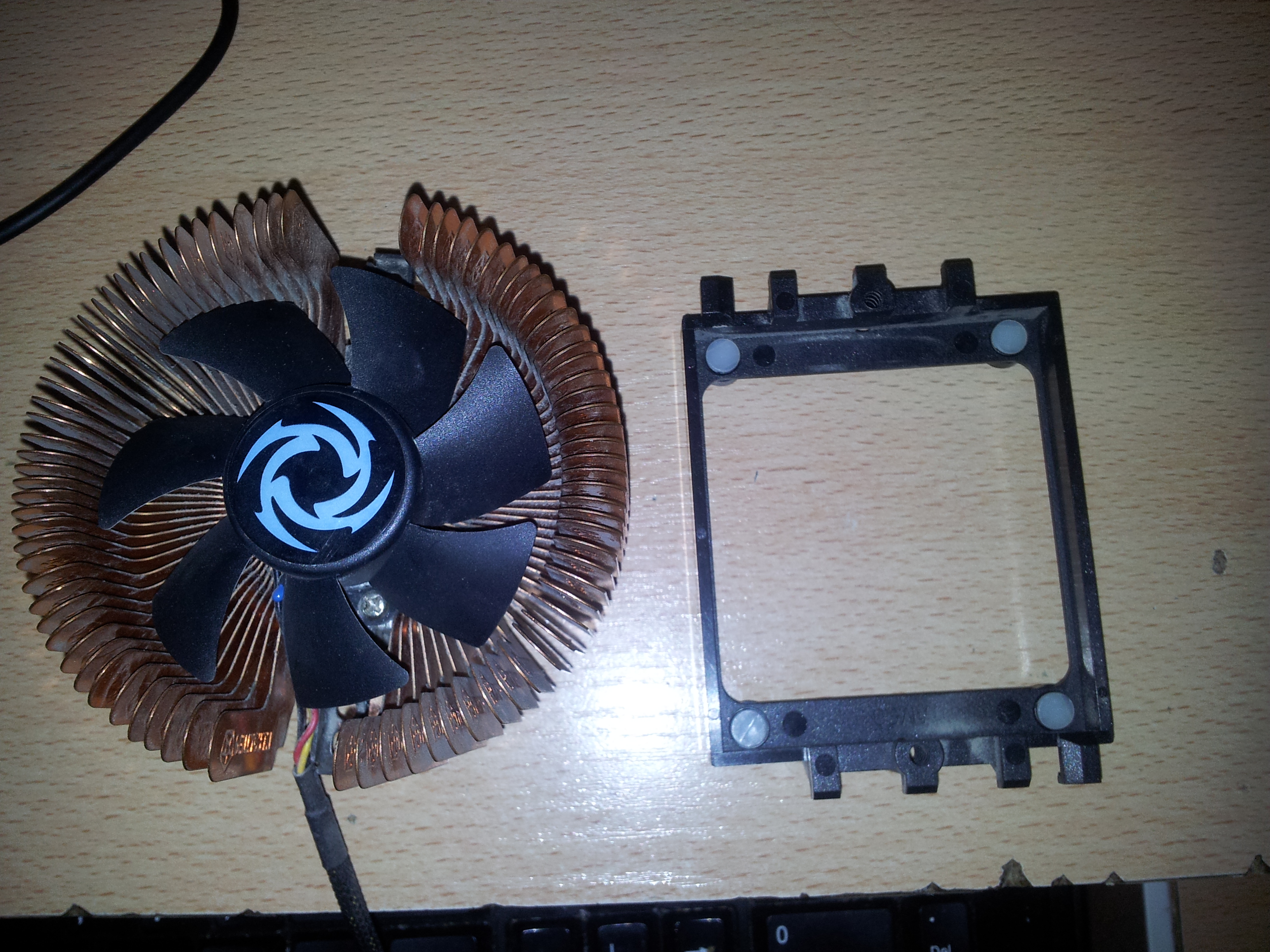

    Witam. Mam chłodzenie Pentagram, które miałem w drugim komputerze z procesorem AMD ale, że tego komputera nie używam w ogóle to pomyślałem, że przełożę sobie tego Pentagrama to mojego aktualnego komputera, w którym mam procesor Intela, ale zaczęły się schody. Mianowicie, mocowanie które było w starym kompie z AMD ma inaczej rozmieszczone te haczyki, które wpina się do płyty głównej i nie pasuje do mojej płyty z procesorem Intela. Szukałem na internecie samego mocowania pod Socket 775, ale nie mogę nic znaleźć. Może mi coś podeślecie? Albo ewentualnie można by przerobić to mocowanie? Pomóżcie bo szkoda, żeby ten Pentagram leżał i zbierał kurz.

    Pentagram - jak zamontować chłodzenie AMD na płycie z Socket 775 Intel? Pentagram - jak zamontować chłodzenie AMD na płycie z Socket 775 Intel? Pentagram - jak zamontować chłodzenie AMD na płycie z Socket 775 Intel?

    konior966
    Po logu na wentylatorze myślę że jest to revoltec a nie pentagram w każdym razie oba (revoltec i pentagram) wyglądają podobnie. Mam gdzieś w szafie mocowanie na LGA775 (od NXC-100 Cu) tylko nie wiem czy będzie pasować.

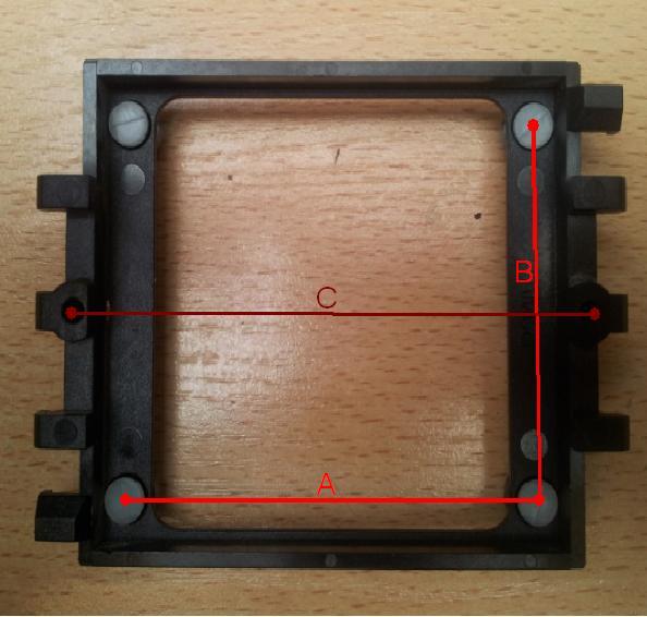

    kamilm123
    To na pewno pentagram, bo na każdej blaszce miedzianej jest wytłoczony napis Pentagram :) mógłbyś mi zrobić foto? I podać wymiary pokazane na tym zdjęciu:

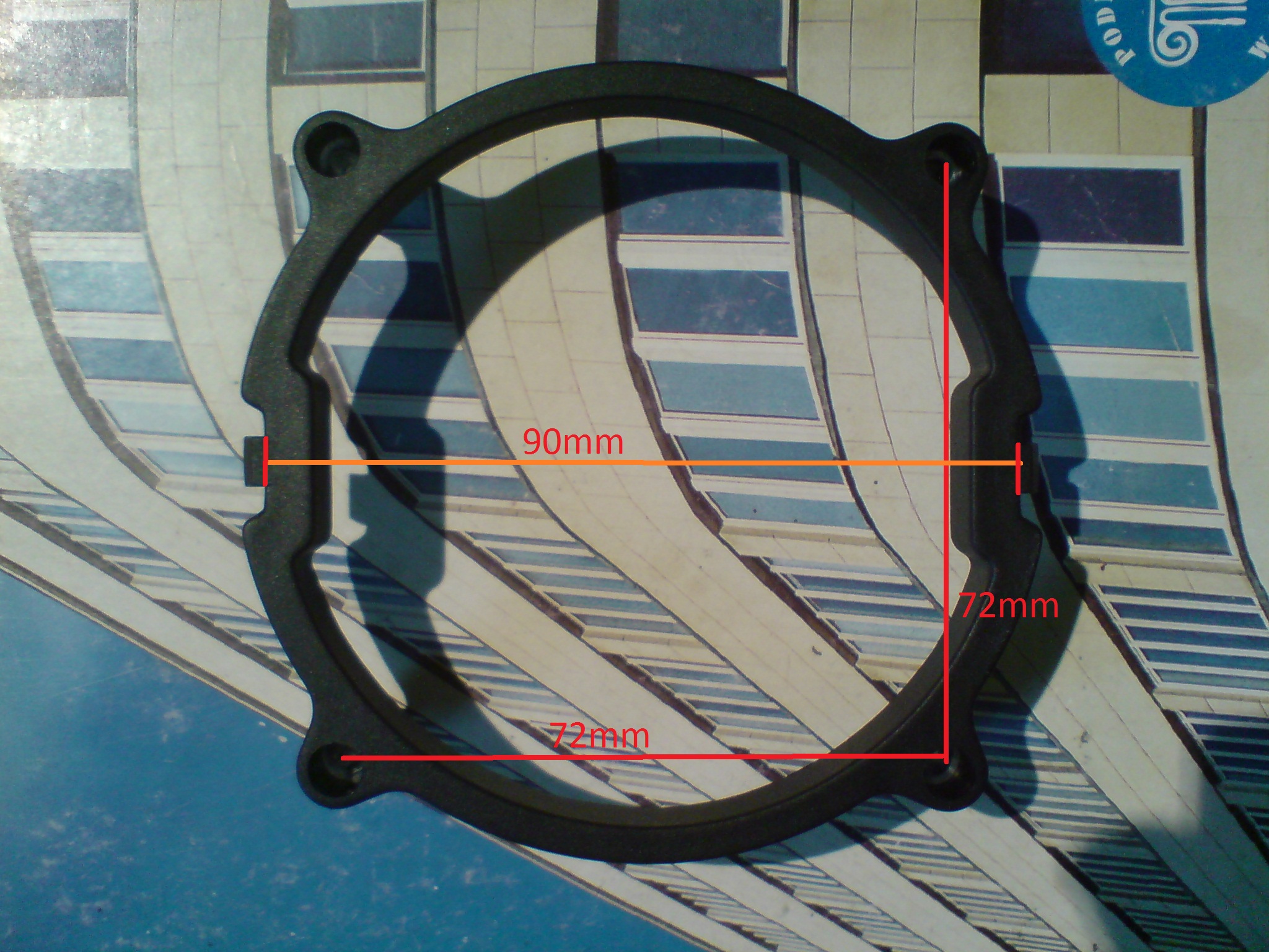

    konior966
    A i B to standardowo dla LGA775 72mm
    C - 90mm

    konior966
    Niestety sprzedać nie mogę bo niedługo sam będę potrzebował (zmiana platformy). :(
    PS Z tego co widzę to można dostać chłodzenia z tym mocowaniem za małe pieniądze np tutaj od 10zł (to nie moja aukcja) (3332603211).
