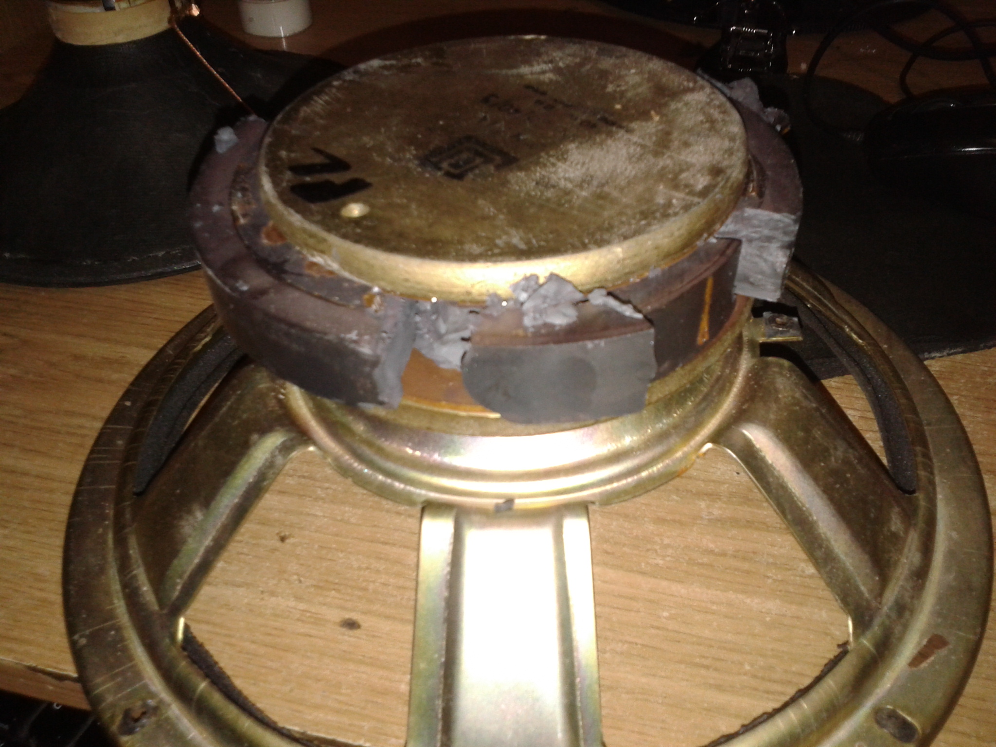

    Witam . Stałem się posiadaczem tonsilowskich Altusów 75 w jednym z nich jest dosłownie rozwalony GDN ,rozsypał się magnes (zamieszczam zdjęcia podglądowe) GDN25/40 - Czy wymiana ferrytu wpłynie na parametry głośnika Altus 75? GDN25/40 - Czy wymiana ferrytu wpłynie na parametry głośnika Altus 75? . Moje pytanie brzmi : czy po wymianie samego ferrytu parametry głośnika znacznie sie zmienią. wiem ze wymiana nie bedzie prosta lecz kiedyś miałem okazje składać magnes w głośniku (chińskim ) i wszystko było ok.

    Głośnik na śmietnik. Niestety nic z tym nie zrobisz.
    Nawet jeśli wstawisz nowy pierścień ferrytowy, to w życiu nie dobierzesz magnesu tak aby indukcja w szczelinie była identyczna. Mało tego, głośnik jest magnesowany w stanie złożonym. Już samo odklejenie magnesu od kosza powoduje zmiany w rozkładzie pola, a Ty mówisz o zmianie magnesu.
    Możesz wymienić magnes, głośnik będzie grał, ale jego parametry będą w cały świat.

    Prościej będzie kupić drugi używany głośnik. Fortuny nie kosztują.

    tak myślałem dzięki :D ale kosz zostawię na membranę bierną . Może się przyda
