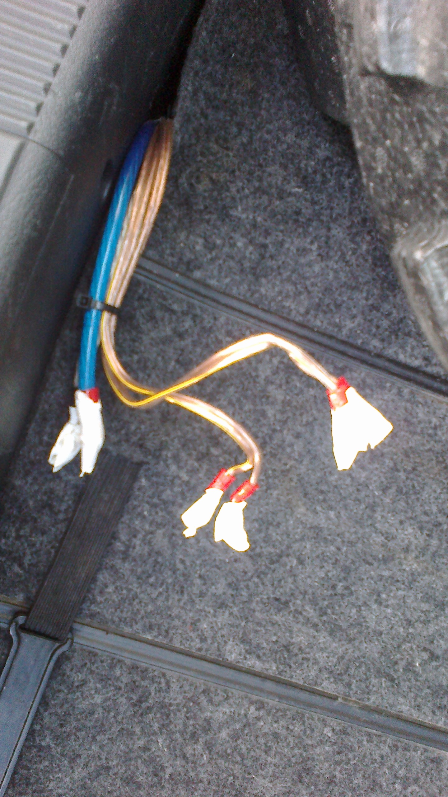

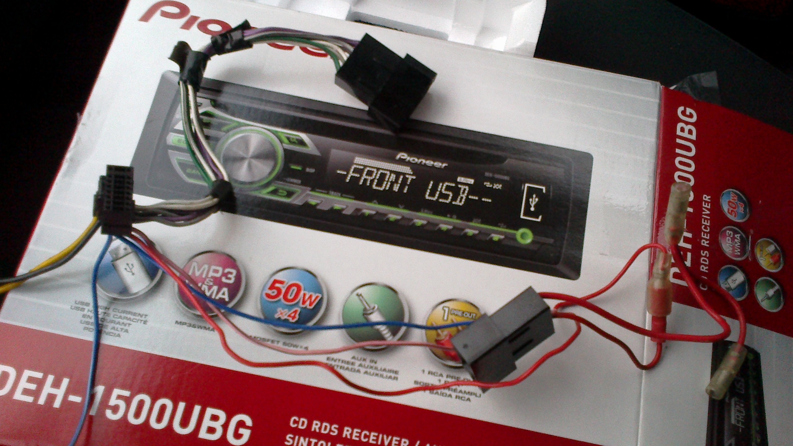

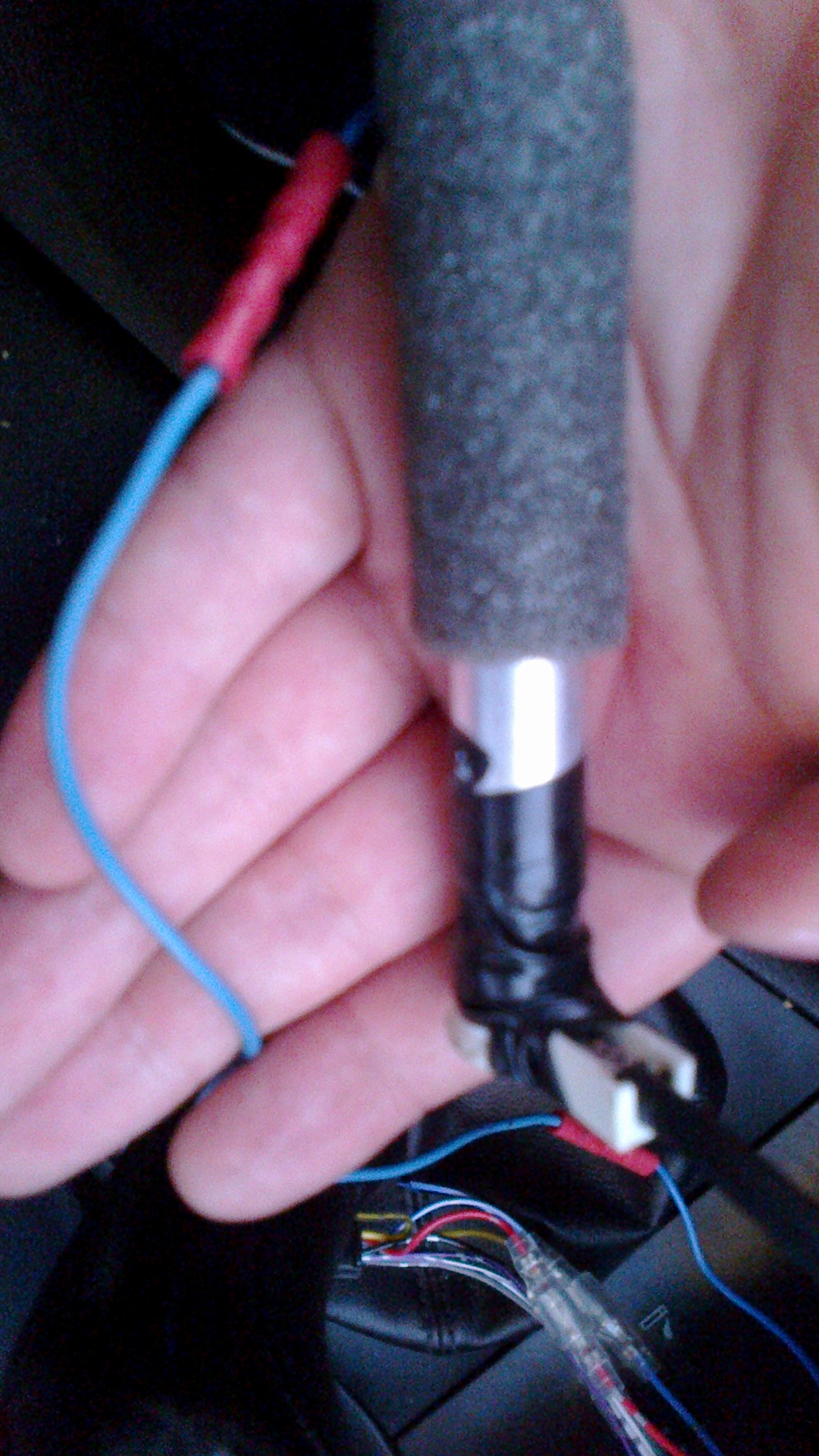

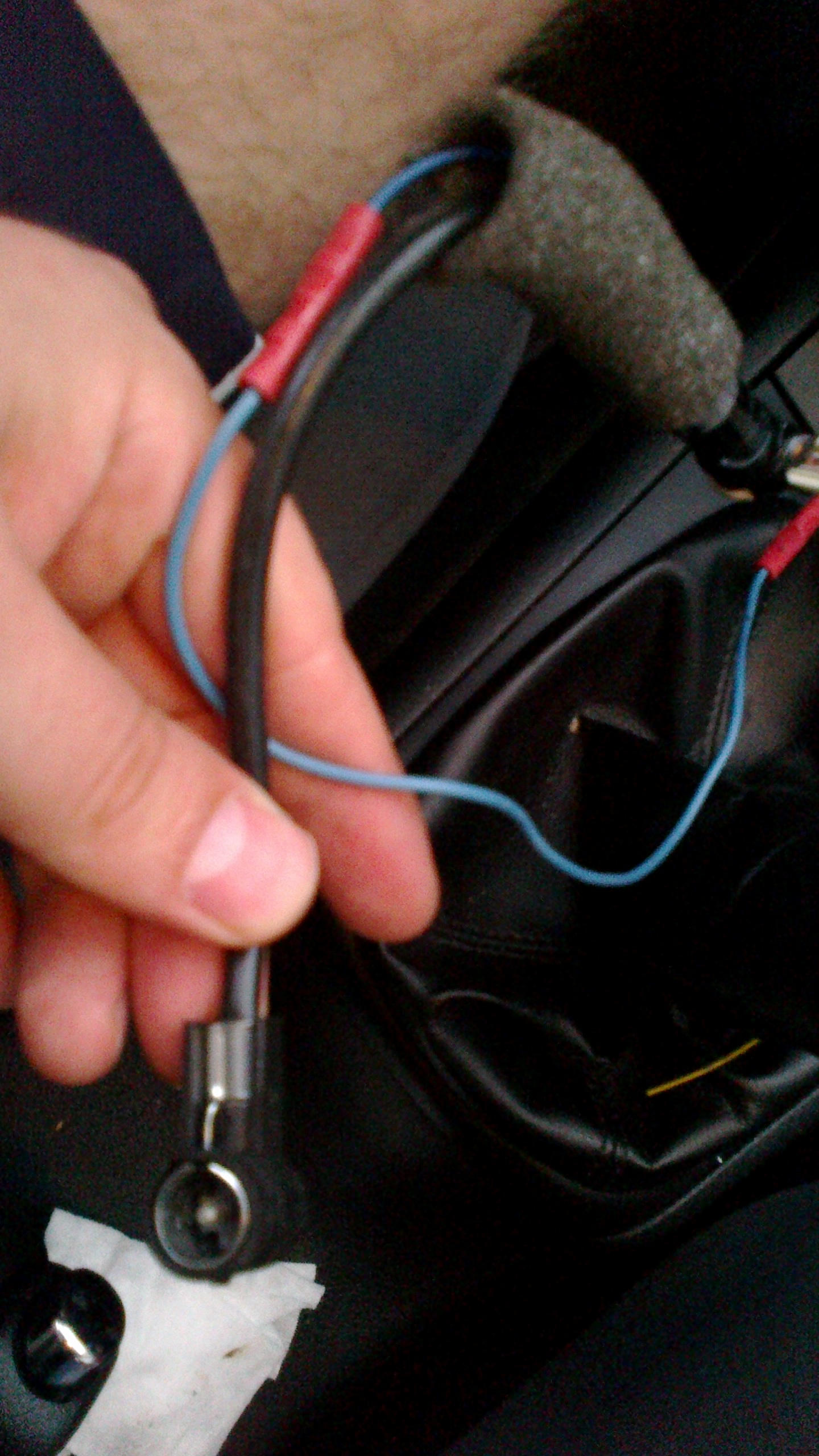

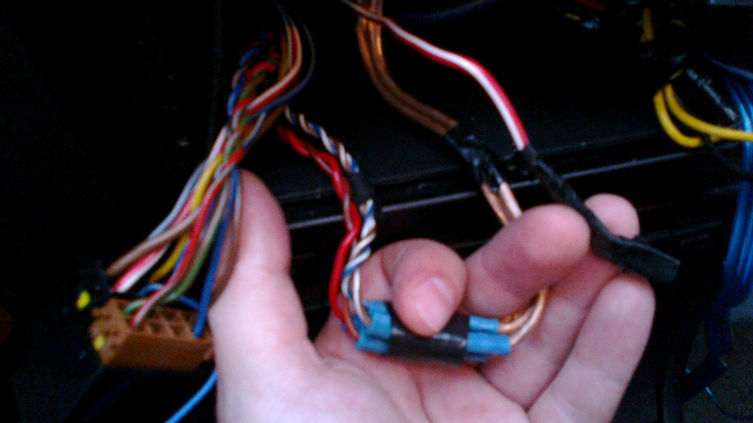

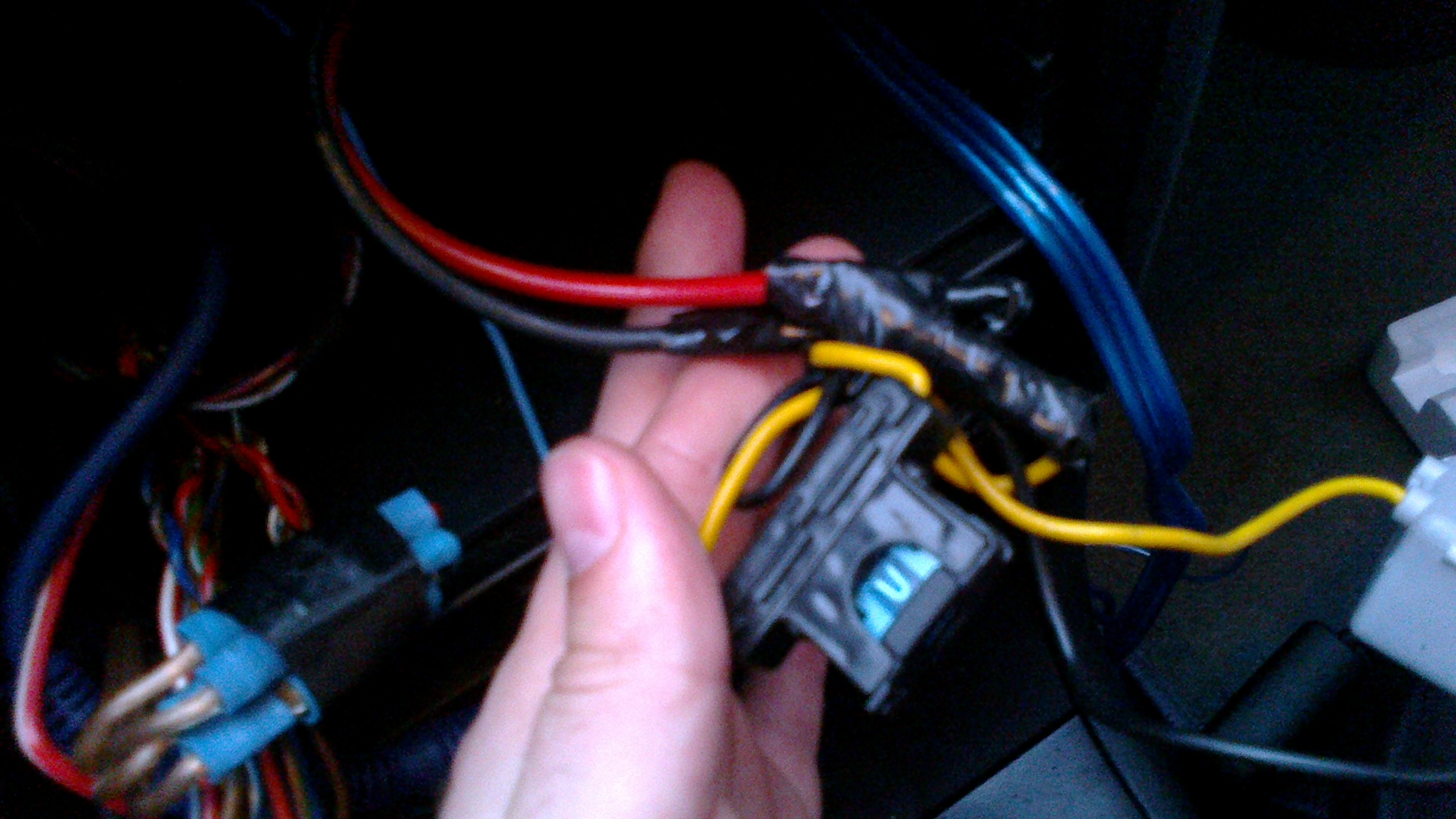

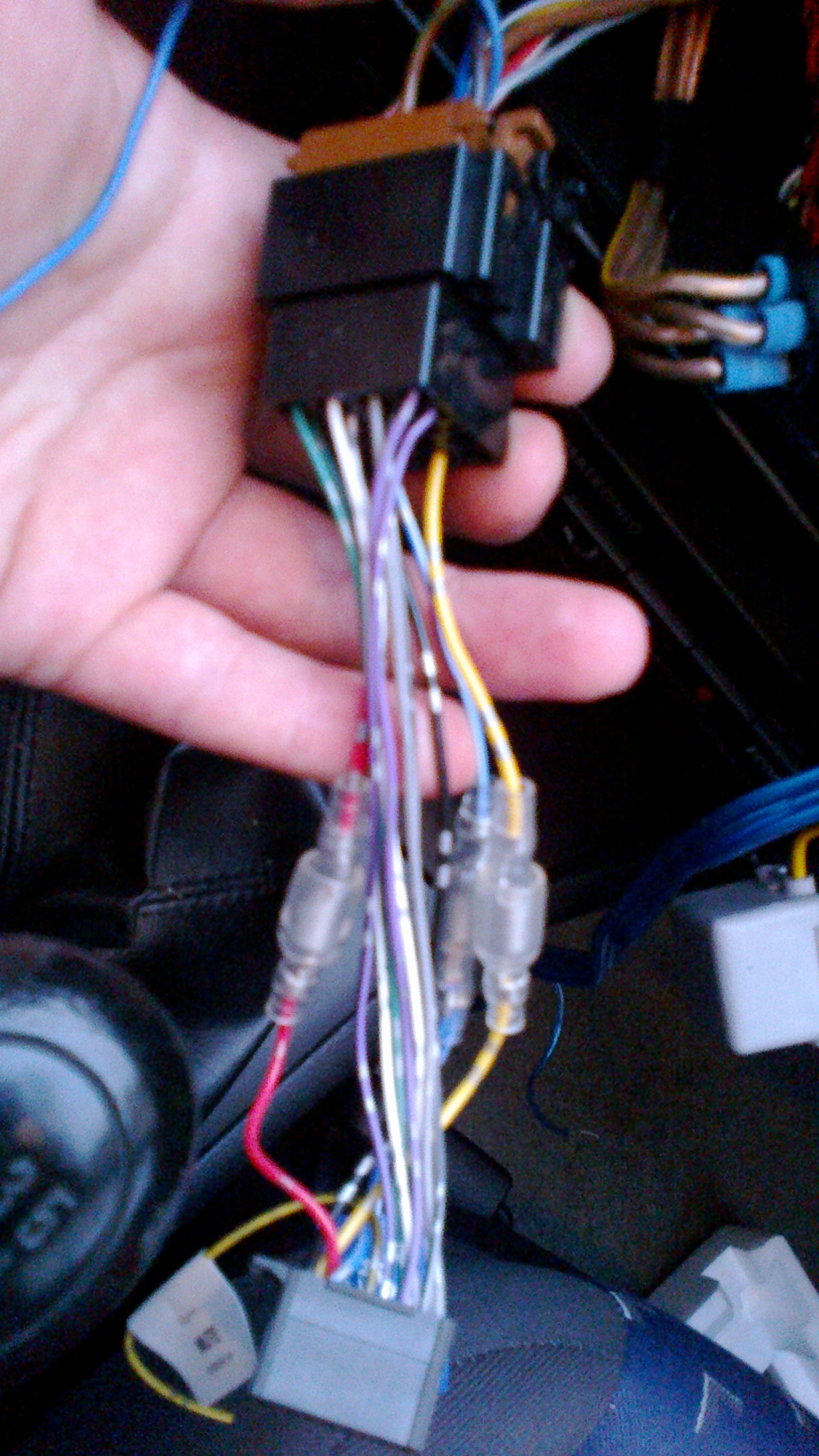

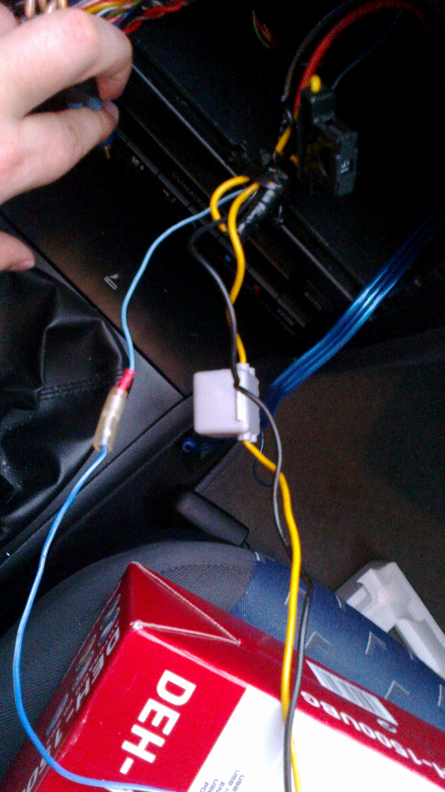

    Witam zakupiłem radio Pionieer DEH-1500UBG i zabrałem się do podłączania z instrukcją obsługi. Wcześniej jednak w samochodzie (który posiadam od tygodnia) był chyba zainstalowany jakiś rozbudowany system audio ponieważ radio po podłączeniu nie działa tak jak powinno. Rozplątałem jak mogłem pająka z kabli i chciałbym prosić o wskazówki co mam zrobić aby radio działało tak jak powinno oto zdjęcia tego co znajduje się za radiem. Na 6stym zdjęciu widać podpiętą przejściówkę, która była dołączona do kupionego radia.

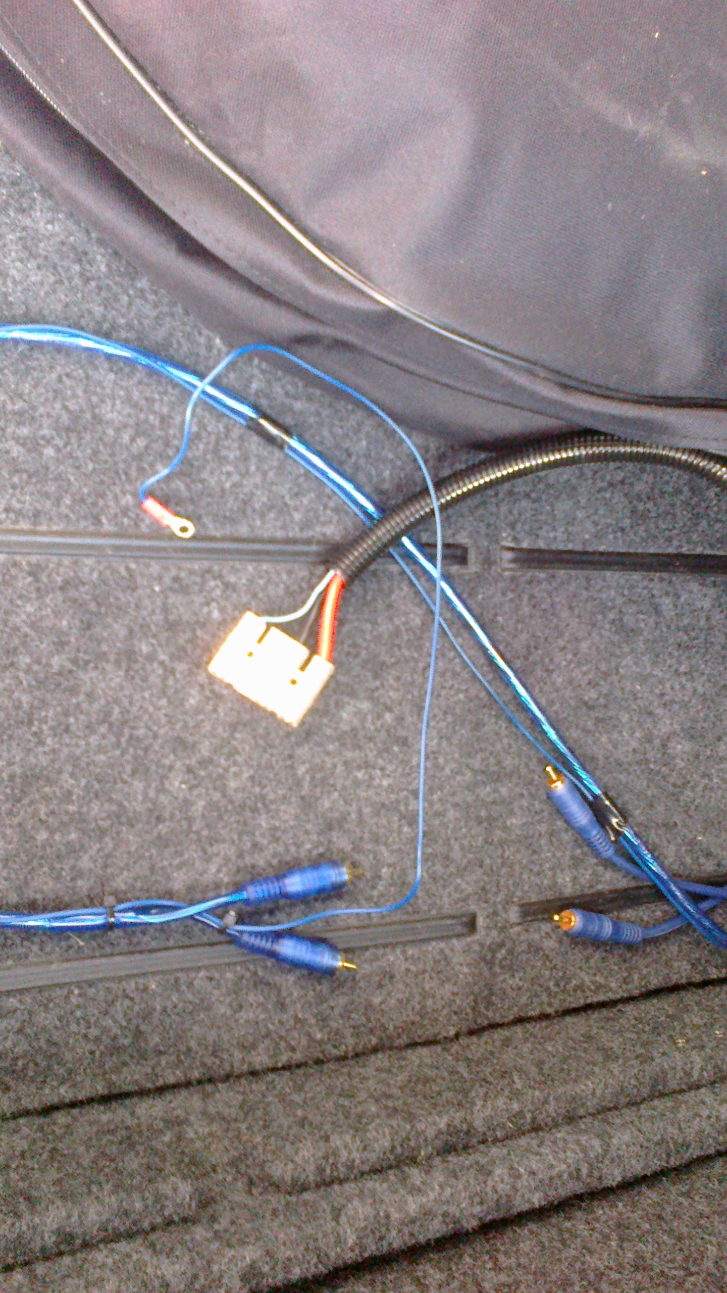

    I tego co znajduje sie w bagażniku:
    Pionieer - Jak podłączyć do przerobionej instalacji Pionieer - Jak podłączyć do przerobionej instalacji
    Po podłączeniu radia gra (a raczej szumi bo potrzebuję chyba przejściówki do anteny) tylko tył. Nie wiem czy dobrze kombinuję, ale wydaje mi się, że głośniki przednie zostały odpięte od wtyczki i pociągnięte przewodem do wzmacniacza który był z tyłu, z pominięciem radia. Nie działa też podświetlenie radia, tzn wyświetlacz się świeci ale przyciski nie. Mogę wziąć laptopa do samochodu i np pokazać przez skype co i jak wygląda jeżeli to coś pomoże.

    Zaraz tam rozbudowany... Siedział jakiś wzmacniacz, a instalacja jest zrobiona po taniości. I do tego przez rzeźnika, rzeźbiarza i kosmonautę w jednym.
    1. Odpinasz starą przejściówkę ISO - dotychczasowe radio. Pewnie i tak się nie przyda.
    2. Te przewody głośnikowe spięte szybkozłączkami z oryginalnymi, to powroty sygnału z dotychczasowego wzmacniacza do głośników przednich. Komuś się nie chciało ciągnąć nowej instalacji, to wykorzystał fabryczną. Ty masz to rozpiąć, a przewody z auta wpiąć z powrotem do złącza ISO, zachowując właściwą polaryzację głośników.
    3. Do poprawnej pracy radia ( po kolorach to jakieś auto z VAG'a, prawda?) wymagany jest separator antenowy. Sądząc po przewodach, to jest to coś owinięte gąbką. Niebieski przewód łączysz z REOMOTE z radia. Czyli niebieski z separatora do niebieskiego wychodzącego z radia. Albo połączy się samo, bo ktoś już wpiął pin w ISO od strony auta. Więc zostawiasz w spokoju i tylko łączysz kostki.
    4. Dokładane przewody głośnikowe i czincze wyrywasz z auta lub o nich zapominasz. Nie bój się, nie zardzewieją.

    Uff to może i lepiej bo przynajmniej da się to odkręcić, ale tak:
    1. Starej przejściówki odpiąć nie mogę od tak bo jest zrobiony jakiś kolejny pająk widoczny na 3 zdjęciu. Zakładając że rozplącze to wszystko i poodpinam co mam zrobić z tymi przewodami które zostaną?(Czerwony i czarny zakładam, że czerwony - zasilanie od acu, czarny masa) Zaizolować i zostawić? A jeżeli podłączyć to gdzie?
    2. czyli dobrze kombinowałem, tylko jak łopatologicznie :P to wpiąć z powrotem?
    3. Tak to octavia 1, tak jest zrobione tak jak piszesz, myślę, że będzie działać jak kupie przejściówkę.
    4. OK to co zostanie upcham z powrotem.
    Reasumując jak poprawnie wpiąć przewody głośnikowe w kostkę?

    Ad1. Wywalić WSZYSTKO, co było dołożone. Zostawić gołą wtyczkę z samochodu. Powrócić do oryginalnego sterowania po stacyjce. A najbezpieczniej dla ciebie wykorzystać tylko sygnały niezbędne do pracy nowego radia. Resztę odłączyć (można to zrobić kupując łącznik ISO - ISO i pozostawić tylko zasilania i masę oraz potrzebny separatorowi REMOTE).
    Ad2. Jak to jak? Odciąć. Kupić w sklepie piny do kostki ISO. Zagnieść na przewodach. Wetknąć zgodnie ze stronami i polaryzacją głośników.
    Ad3. Przecież pisałem, że separator już masz. Więc nie potrzebujesz kolejnego. Zresztą wygooglaj sobie hasło "separator antenowy" i poczytaj, co to jest i do czego służy.
