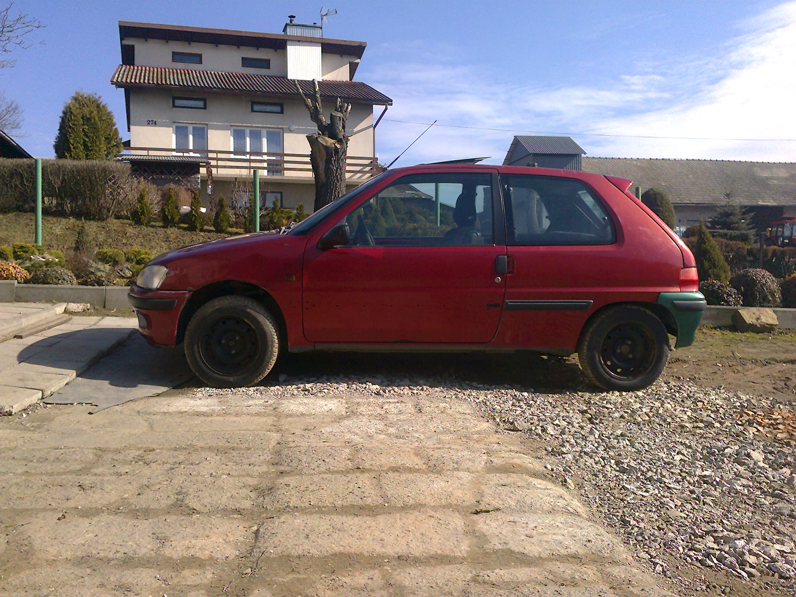

    Mam Peugeota 106 96r 1,1 z rozstawem śrub 3x98 a chciałem założyć alufelgi 14 o rozstawie 4x108 z innego Peugeota 106 92r 1,4xsi z tyłu wystarczy bębny hamulcowe wymienić tylko co z przodem czy musiałbym całe kolumny McPersony wymieniać i czy do wymiany będę potrzebował ścisków do sprężyn z góry dziękuje za pomoc.

    Wymieniałem tak w saxo, to właściwie to samo. Do wymiany tarcze, piasty, łożyska kół przednich i bębny z tyłu
    Jeśli kolumny Macphersona nie będziesz rozkręcał w celu wymiany amortyzatora albo łożyska poduszki to żaden ściągacz nie będzie potrzebny. Kolumnę wyjmiesz całą z auta bez ściągacza.
