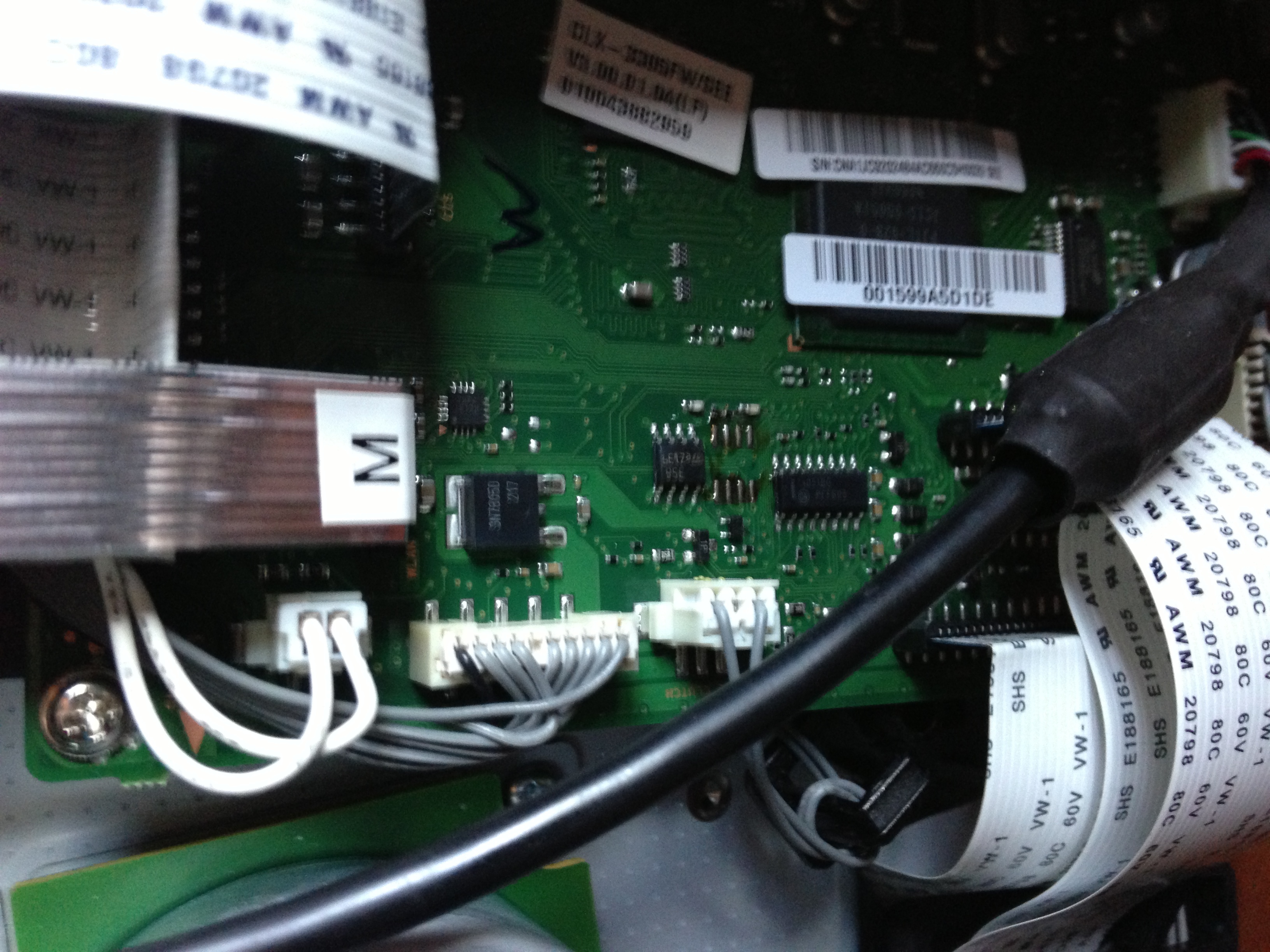

    hotdog
    Posty: 1106
    Pomógł: 95
    Ocena: 108
    Ok, narazie rozebrałem drukarkę zlokalizowałem eeprom, pierwsza różnica to eeprom jest inny - 24C512 (dokładnie 24512WP od ST). Jest większy niż ten od CLX-317x, bo ma aż 512kbit'ów czyli 64KB. Jutro zamierzam go wylutować i zczytać.
    Następna różnica jest taka, że moje tonery startowe mają chipy (wszystkie 4).
    Zdjęcie p.głównej:
    Samsung CLX-3305xx - Reset liczników / wieczny chip
    Ma ktoś jakieś hinty? Próbował już coś ktoś z tą drukarką?
  • #3 12532813
    hotdog
    Posty: 1106
    Pomógł: 95
    Ocena: 108
    No więc walki ciąg dalszy, założyłem chip na kabelku pod pokrywą wygląda to tak:
    Samsung CLX-3305xx - Reset liczników / wieczny chip Samsung CLX-3305xx - Reset liczników / wieczny chip Samsung CLX-3305xx - Reset liczników / wieczny chip Samsung CLX-3305xx - Reset liczników / wieczny chip Samsung CLX-3305xx - Reset liczników / wieczny chip
    Jak widać zamontowałem chipa w obudowie dip. Trzeba pamiętać że AT24c512 się nie nadaje bo ma tylko 2 wejścia adresowe. Jak by ktoś testował miernikiem czy nie zrobił zwarcia, to piny 1,2,3 są zwarte do vcc (pin 8). Model tego chipa to M24512-W i nie ma go w obudowie DIP. Ja pośpiesznie wlutowałem podstawkę. Niestety ale wspomniany AT24c512 nie ruszył, to zrobiłem małą płytkę z goldpinami wlutowałem w nią chipa smd, a podstawkę zastąpiłem gniazdami na goldpiny. Tak czy inaczej idea ta sama.
    Zrobiłem kilka wydruków/skanów po nich zgrywałem eeprom. Rezultaty w załączniku.
    Poniżej print screen porównania po wydruku jednej czarnej strony (program próbuje być mądry i zaznacza więcej niż powinien na żółto). Po lewej po wydruku po prawej przed wydrukiem.
    Widać że pole ilości stron są w następujących offsetach: czarny - 0xFB14, cyan - 0xFB84, magneta - 0xFBF4, żółty - 0xFC64. Są to ilości wydrukowanych stron, nie wiem czy mają coś do procentowego zużycia. Zastanawia mnie też czy te info nie jest obecne w chipach na tonerze, w końcu jak komuś się skończy to może przecież napełnić i oddać koledze, w którego drukarce toner z tamtym chipem nie było jeszcze wsadzony.
    • Samsung CLX3305FW.zip (456.86 KB) Musisz być zalogowany, aby pobrać ten załącznik.
