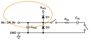

Zatem układ ten spełnia wymagania. Według karty katalogowej jest w stanie dostarczyć do 10 mA, co spełnia w 100% wymagania układu przetwornika. Co więcej możliwe jest także wpływanie prądu 10 mA do układu napięcia odniesienia, co może mieć miejsce gdy na wejściu przetwornika ADC pojawi się napięcie większe niż 5 V. Dzieje się tak w skutek zadziałania diod zabezpieczających na wejściu układu przetwornika analogowo-cyfrowego AD7890. Zabezpieczenie to jest pokazane na poniższym rysunku
