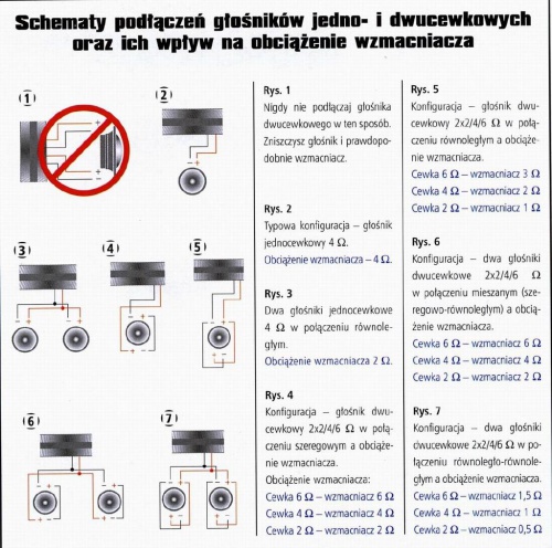

    Mam jeszcze jedno pytanko, czy takie podłączenie jest na pewno bezpieczne ?
    Naczytałem się na elektrodzie, że nie podłącza się pod jedną cewkę jednego kanału wzmacniacza a pod drugą cewkę drugiego kanału wzmacniacza.
  • #9 12469054
    RONDO__
    Też miałem ten dylemat, ale czytając posty gdzie pisali że sygnał na obu cewkach musi być identyczny, kupiłem nowy wzmacniacz. Twój wzmacniacz według danych ma 210w rms w mostku, co pozwoli bardzo dobrze kontrolować tego Rockforda, a wiem z doświadczenia że taki nadmiar mocy mu nie zaszkodzi, pod warunkiem że przy głośniejszym graniu będziesz miał wyłączone wszystkie bassboosty itp. tak żeby sygnał był nie przesterowanny. A dodatkowe 2 kanały możesz poświęcić do zasilania przodu jeżeli masz lub będziesz chciał wymieniać głośniki w drzwiach

    Pawel S.
    Nawet w instrukcji STXa masz taki przykład podłączenia!
    Ci którzy to pisali nie mają pojęcia o podstawach i ciągle muszę to prostować :/
    Sam tak montuje i jeszcze nic się nie stało!

  • #11 12644485
    Skierak
    Mam ostatnie pytanko, czy ten stx-10-2-400-2x4 zagra przy 210w ?
    Wtedy zostawił bym sobie dwa kanały na przedni zestawik :D
    Podłączamy w ten sposób:

  • #12 12644499
    powalla
    Moderator CarAudio
    Dalej nie kumasz, że ten sub nie pasuje do tego wzmacniacza? Dlaczego? Podepnij , a sam zobaczysz jak szybko ten wzmacniacz powie "baj baj" ;)
