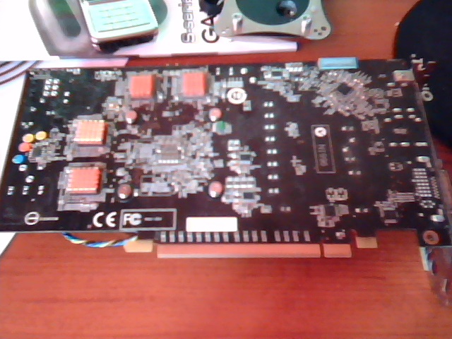

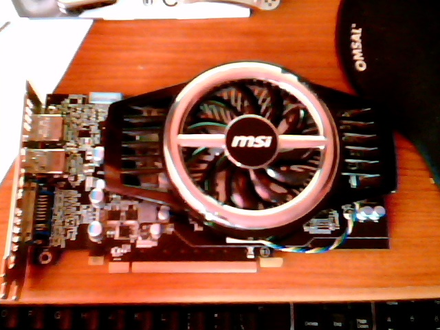

    Posiadam problem z kartą MSI hd5770. Problem polega na tym że fabryczne chłodzenie nie przylega właściwie przez co karta się przegrzewa. Aby umożliwić łatwiejsze rozpoznanie problemu wypunktuję "przebieg choroby " :D :
    1.Wcześniej karta na tym samym chłodzeniu nie miała żadnych problemów z temperaturami
    2. Na okres 2 tygodni założyłem w celach testowych blok wodny MNP Prison używając otworów ukazanych na zdjęciu (te w których siedzą śrubki)
    MSI HD 5770 - Niewłaściwe przyleganie chłodzenia po demontażu bloku wodnego
    3. Po zdjęciu bloku wodnego zamontowałem z powrotem chłodzenie fabryczne
    4. Karta pracowała w idle bardzo głośno.
    5.Odczyty z gpu-z sugerowały nierównomierny docisk/brak kontaktu z niektórymi obszarami rdzenia(jeden czujnik wskazywał wyraźnie wyższą temperaturę od pozostałych)
    6.Po kilku próbach znalazłem dobry układ na którym karta była nawet chłodniejsza niż na początku.
    7.Następnego dnia sytuacja wróciła do "normy" czyli znów powtórka z punktu 5.
    Czy blok wodny spowodował odkształcenie się PCB ? Czy jest jakaś metoda usunięcia tego zjawiska ?
    Dodaję również zdjęcia karty
    MSI HD 5770 - Niewłaściwe przyleganie chłodzenia po demontażu bloku wodnego MSI HD 5770 - Niewłaściwe przyleganie chłodzenia po demontażu bloku wodnego

    Tyle że temperatury wskazują wyraźnie na brak kontaktu. W kilka sekund temperatury przekraczają najpierw 90°C a potem 100°C.Jakoś da się to poprawić ? Bo nie widzi mi się codziennie eksperymentować z dociskiem śrub tylko po to aby następnego dnia problem powrócił.
