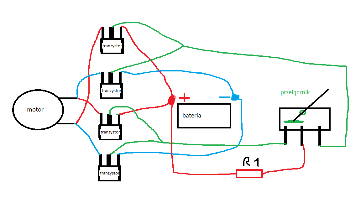

    Jestem początkujący w temacie, więc proszę o wyrozumiałość. Jak w tytule, chcę sterować silnikiem 30A 12v - lewo/ prawo za pomocą przełącznika 3 pin o wytrzymałości 3A. Wymyśliłem coś takiego, oto rysunek:
    sterowanie silnikiem 30A prądu stałego, lewo prawo
    I pytanie, czy to ma prawo działać i jaki typ tranzystora (npn czy pnp) trzeba tu zamątować?

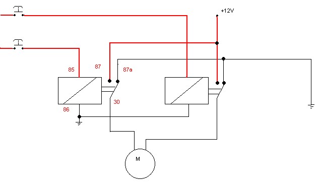

    Wolałbym coś takiego
    z przekaźnikami na 30A

    Twoje rozwiązanie okazało się dużo tańsze. Dzięki za szybką odpowiedz :)
