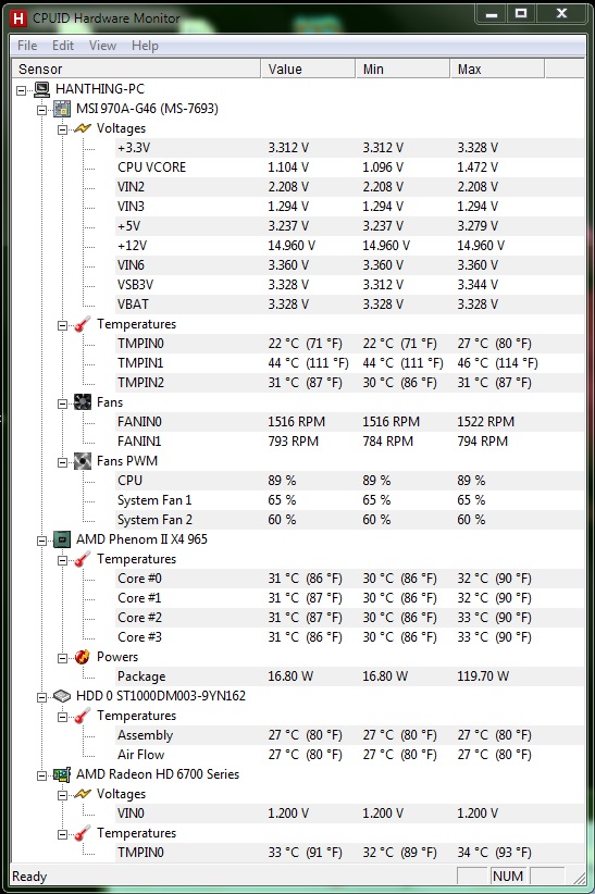

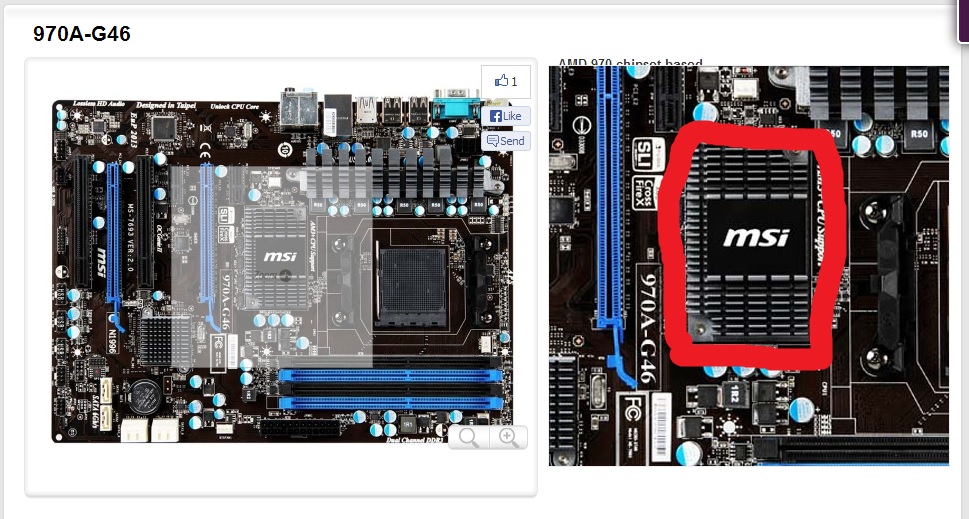

    Pierwszy i najważniejszy to wysoka temperatura najprawdopodobniej mostka północnego:
    Tu temperatura jeszcze przed podkręceniem z 3.4 do 3.8
    Phenom 965 BE - Wysoka temperatura NB i podkręcanie
    Jest to TMPIN1 w stresie dochodził do 68C już po 15 minutach - dłużej nie testowałem
    Po podkręceniu dochodzi do 75C po 20 minutach stresu w OCCT
    Raz doświadczyłem freeza podczas testowania i nie wiem czy była to wina zmienionego taktowania czy wysokiej temp. mostka północnego
    Najprawdopodobniej to właśnie jest to czyli mostek północny.

    Ta płyta nie nadaje się do OC. Ten model ma znany problem z przegrzewającym się mostkiem który w niektórych przypadkach prowadzi do zwiech. Tutaj dowody:
    http://pclab.pl/art48323-24.html
    Płyta ma bardzo dużego vdropa przez co napięcie spada zbyt mocno.

    Chipsety AMD grzeją się i już. Tak jak u mnie 880G. Włożyłeś kartę graficzną, która ogranicza przepływ powietrza przez radiator tego mostka. Zastosowałeś chłodzenie procesora, którego wentylator nie wymusza przepływu powietrza przez radiator tego mostka. Ot, wszystko w temacie. Załóż jakiś wolny wentylator 40mm na ten radiator.

    Włączyłem CnQ przy 3.8GHZ i 1,44 V - temperatura procesora w idle spadła z 36 do 30
    Mostek północny z 52 do 43, póki co wszystko stabilnie i tak powinno być bo CnQ dobiera napięcie proporcjonalnie (kiedy było maks 1,47 przy 800mhz dawał 1,10 teraz jest 1,44 i daje 1,07V).
