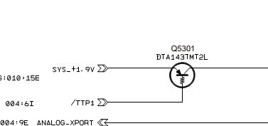

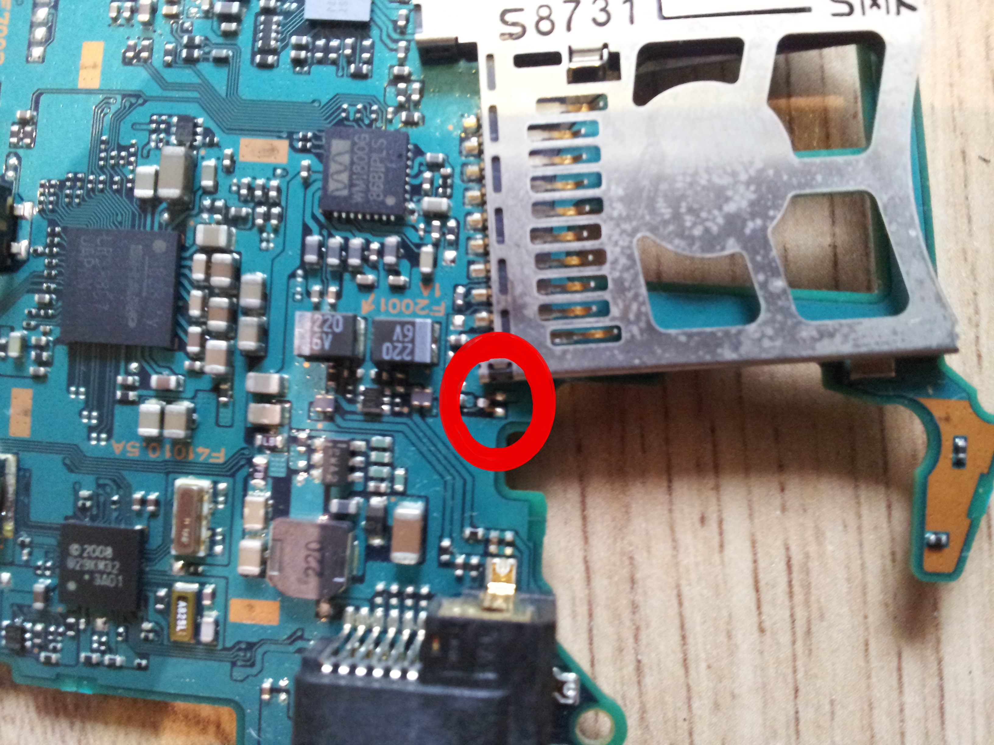

    Witam, mam konsole PSP-3003 z płytą TA-090, ostatnio przestała działać po oględzinach płyty znalazłem urwany tranzystor koło gniazda karty pamięci. Jedyne co działa to ładowanie i zielona dioda sygnalizująca włączenie konsoli.
    Szukam schematu i wszystkich danych na temat tego tranzystora.

    Proszę bardzo, tranzystor to 872905329 DTA143TMT2L transistor SONY

    Dzięki
    Teraz gdzie taki tranzystorek dorwać ewentualnie jakiś zamiennik.

    PSP naprawione, syn zadowolony. Tranzystor wyciągnięty z drugiego PSP.
