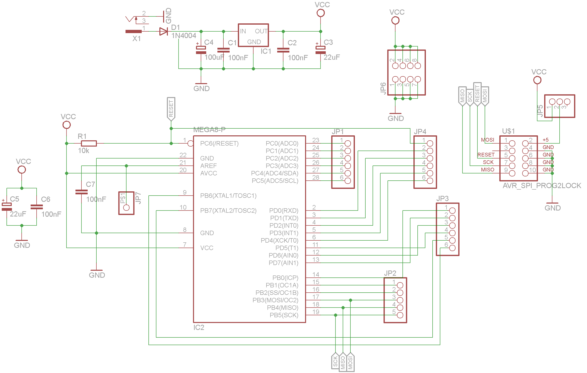

    Chciałem sobie zrobić prosty zegarek. Napisałem kod, podłączyłem wszystko na mojej płytce testowej i niby działa, ale ... Za szybko odmierza czas. 1 sekunda trwa tutaj dużo krócej. W ciągu 1 minuty w rzeczywistości, naliczy 170 sekund.
    ATmega ma ustawiony fusebit na wewnętrzny oscylator 8Mhz, do XTAL1 i XTAL2 mam podłączony kwarc zegarkowy.
    Kod wygląda tak:
    Kod: text
    Zaloguj się, aby zobaczyć kod
    Co może być tego przyczyną? Próbowałem różne kwarce.
    Proszę o pomoc i pozdrawiam.

    Powinno chodzić bez kondensatorów i mnie zawsze chodzi i na pewno nie nalicza ponad 2 razy szybciej...
    Dużo może zależeć od zasilania układu (schemat by się przydał???)
    Tyle, że hmm, kwarc zegarkowy: 32768Hz, podzielmy przez 128 i mamy 256Hz, czyli Zmienna będzie zwiększona o 256 na każdą jedną sekundę...

    A racja, racja, przecież impulsy są zliczane w zmiennej 8-bit, czyli przepełnienia powinno następować przy podziale 256Hz przez 256, czyli co 1s, mój błąd w tym rozumowaniu (za późno już dla mnie chyba)
    Ale nadal, skoro masz kwarc 32768 powinno działać ok.
    Spróbuj jeszcze jak zachowa się cały Bascomowy Config Clock = Soft.
    I pokaż schemat - ja kiedyś robiłem testy zegarka pcf8583 i przy pewnych warunkach zasilania (dokładnie nie pamiętam co mu zafundowałem) też oscylator wzbudzał się na innej harmonicznej i liczył 1,5-2x szybciej.
    Może problem leży tu?
    Pokaż schemat + zdjęcia realnego układu.
  • #11 12465853
    pavel0910

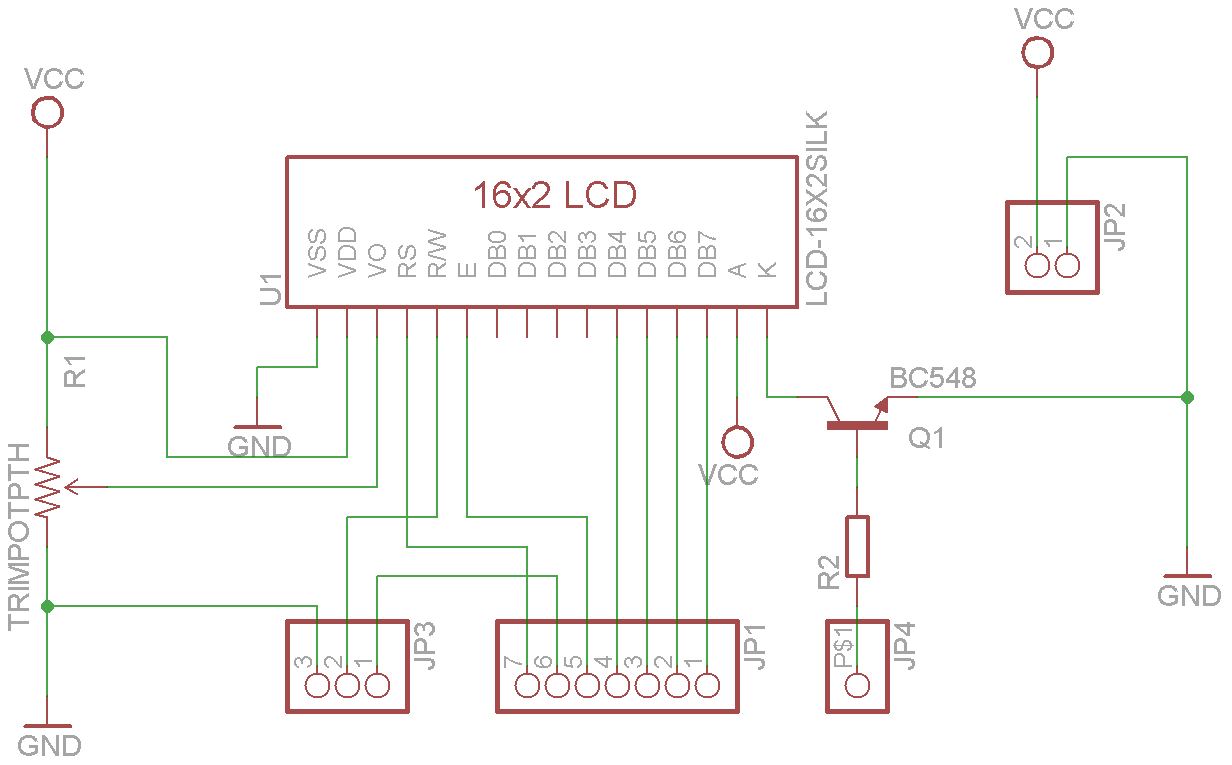

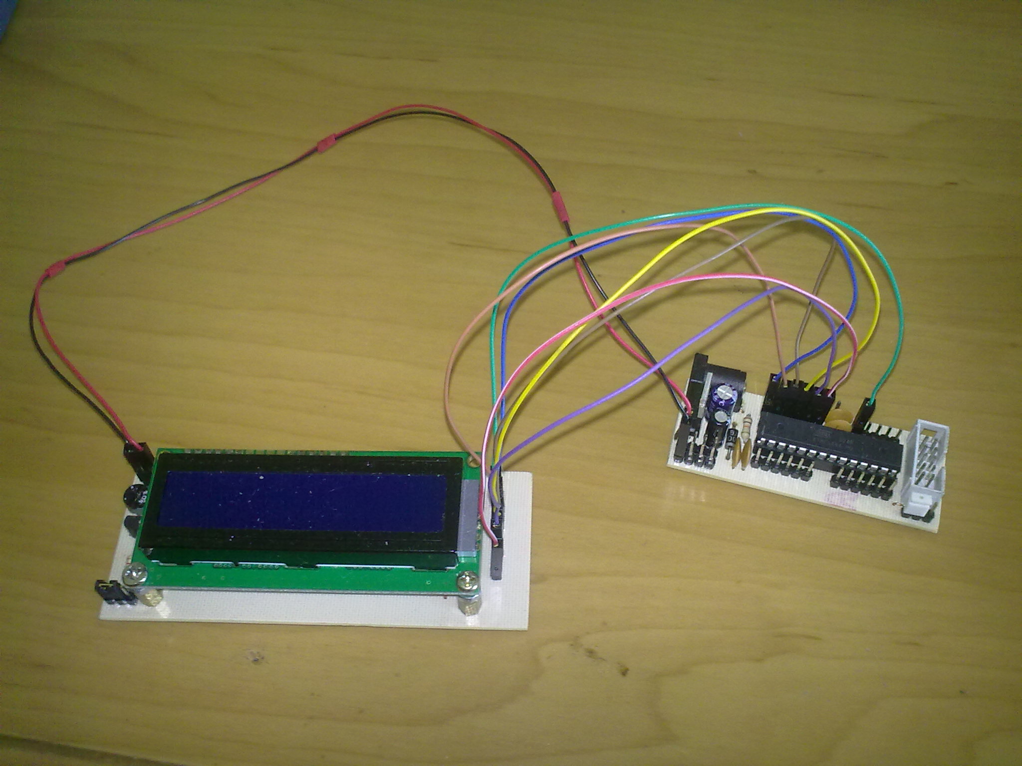

    Schemat jest wcześniej w załączniku, a tutaj zdjęcia mojej mini płytki testowej.
    ATmega8 - Bascom - prosty zegarek, szybkie odmierzanie czasu.
    Dołożyłem 2 kondensatory 33pF do kwarcu i teraz odmierza normalnie, muszę jeszcze włączyć go na dłużej i sprawdzić jak z dokładnością.

    Hmm, a gdzie ten kwarc? Możesz pokazać dokładniejsze zdjęcie?
    Poza tym z czego to zasilasz?
  • #15 12466052
    pavel0910
    Na zdjęciach nie ma kwarcu, jest przylutowany bezpośrednio do podwójnego gniazda na goldpiny. Z tymi kondensatorami zegarek działa dobrze. Zasilam z usbasp lub z zasilacza impulsowego 12v, 1A przez stabilizator 5V, który jest na płytce z procesorem.

    Zasilacz impulsowy może stwarzać problemy i zakłócać pracę układu.
