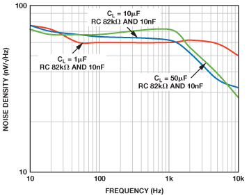

Gdy już upewnimy się iż zaprojektowany przez nas układ drivera napięcia odniesienia spełnia wymagania które stawia mu przetwornik ADC upewnić się musimy że szum pochodzący z układu napięcia referencyjnego nie będzie miał większego wpływu na pracę konwertera analogowo-cyfrowego. Aby zachować specyfikowane dla układu parametry, takie jak SNR, musimy zagwarantować aby szum napięcia odniesienia nie wprowadzał zakłóceń do ADC, typowo przyjmuje się aby jego wartość była ułamkiem szumu samego przetwornika (zwyczajowo zakłada się 20% i mniej jako wartość idealną). AD7980 w swojej karcie katalogowej, przy pracy z napięciem odniesienia 5 V charakteryzuje się 91 decybelowym odstępem sygnału od szumu. Po konwersji do rms otrzymujemy:
Zatem układ napięcia odniesienia musi mieć mniej niż 10 µV rms szumu, aby mieć minimalny wpływ na SNR całego systemu. Specyfikacje szumowa układów stabilizacji napięcia odniesienia i wzmacniaczy operacyjnych składają się z dwóch części - szumu niskiej częstotliwości (1/f) i szumu szerokopasmowego. Złożenie tych dwóch szumów pozwala na ocenę całkowitego wpływu układu na SNR projektowanego systemu. Na poniższym wykresie pokazano krzywą szumu w funkcji częstotliwości dla układu ADR431, stabilizatora napięcia odniesienia 2,5 V.
Układ ADR435 kompensuje swój wewnętrzny wzmacniacz operacyjny w celu poprawnej pracy z obciążeniem dużą pojemnością i wygładzenia charakterystyki szumowej - czyni go to niezwykle atrakcyjnym do pracy z układami ADC. Kompensacja ta jest opisana szerzej w karcie katalogowej układu. Z pojemnością 10 mikro faradów jako obciążeniem specyfikuje się mu szum 1/f na poziomie 8 µV p-p, a gęstość widmowa szumu szerokopasmowego 115 nV/√Hz. Pasmo szumu wynosi 3 kHz. Aby skonwertować wartość szumu 1/f na rms podzielić należy wartość peak-to-peak na rms podzielić należy go przez 6,6, aby otrzymać:

Zatem szum wyniesie mniej niż 10 µV rms, zatem nie będzie miał on wpływu na SNR systemu. Takie równania mogą zostać wykorzystane do oceny wpływu szumu na pracę układów ADC w ogólności. Jednakże należy pamiętać iż są to tylko obliczenia i gotowy układ należy zweryfikować fizycznymi pomiarami na gotowym prototypie.
